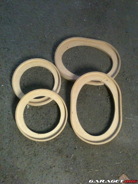

Tja! Idag har jag fått hem mina högtalar ringar till dörrarna och till bak. Det ska bli 6,5" i dörrar och 6,9" bak
Inte blivit någon update på ett tag, men håller på att slipa på kåporna bak, C-stolparna klara big_smile
Bild på ringarna
https://www1.garaget.org/gallery/images/150/149445/149445-d1b0023a5e4a6a3183eb1324ff43c021.jpg

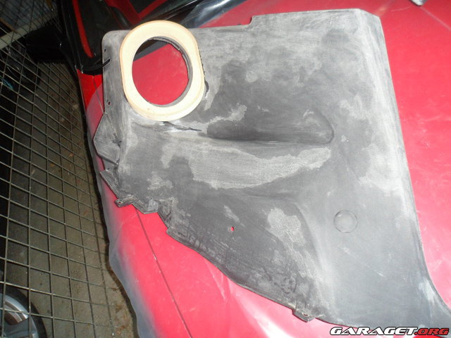

Nu är allt som jag har börjat med klar slipat big_smile A,B & C stolparna och högtalarkåpan bak smile

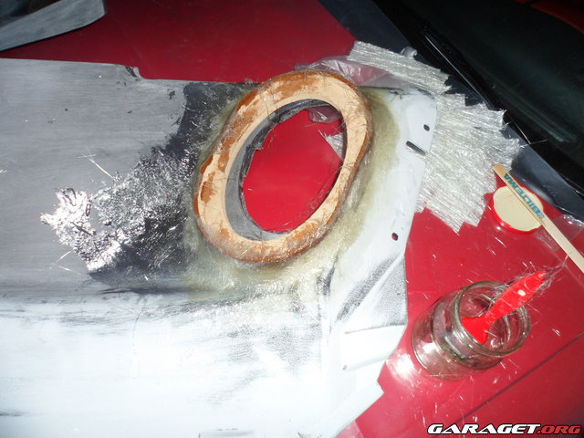

Plastade även in 6,9" ringarna med lite glasfiber, vart ganska bra smile
i morgon ska alla delar grundas och plastningen ska spacklas och jämnas till, bilder kommer på det imårrn.
Nu lite bilder från idag!
Limmade fast ringen så den satt innan kladdet med polyestern och glasfibern smile
https://www1.garaget.org/gallery/images/150/149445/149445-fc235384af0801f5d83d1acf4e6555d0.jpg

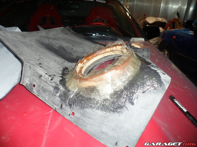

Färdig kladdat smile Blev rätt så bra, bara slipa, spackla och lacka kvar nu då big_smile
https://www1.garaget.org/gallery/images/150/149445/149445-e6587fecc2b6a251a7e70c9abb6bf0ed.jpg
Och en till bild smile La ut plast över hela motorhuven, så den inte förstördes
https://www1.garaget.org/gallery/images/150/149445/149445-cce8e24441a050d1ca1c34cead0b8a38.jpg
