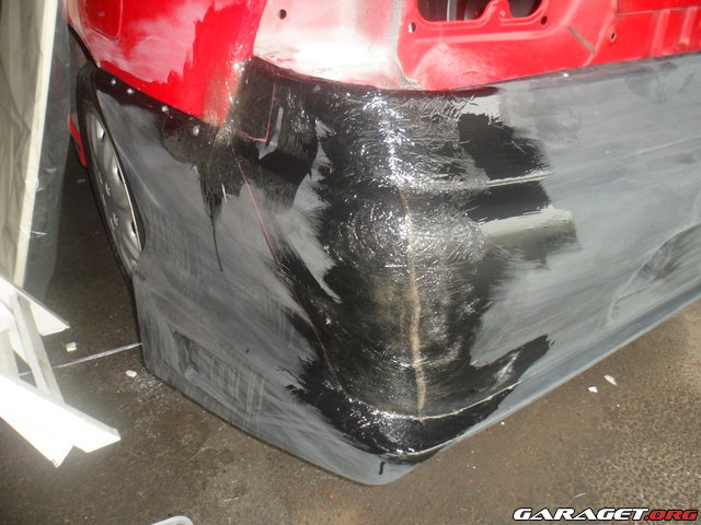

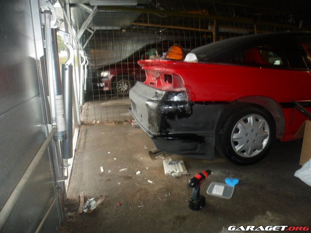

UPDATE!
Idag blev det att sätta dit bak bumpan smile va tvungen att kapa väldigt mycket i den, vilken sved lite kan man säga... men va ju ett måste och det blev kanon i slutändan smile Så nu kan man säga att det bara är fin liret kvar och efter det så är det dags för SIDOKJOLARNA!! big_smile
aj aj stackars bumber haha big_smile
https://www1.garaget.org/gallery/images/150/149445/149445-c989260090f211c1c3689e39139c2e8e.jpg
Det va inte så mycket att laga, Så imårrn när det har härdat klart så blir det glasfiberspackel smile
https://www1.garaget.org/gallery/images/150/149445/149445-7022c77752d91a3a886f90a566ce4dde.jpg
Är väldigt nöjd måste jag säga smile dock mycket finlir kvar smile
https://www1.garaget.org/gallery/images/150/149445/149445-2da5b2e408afed46628d9b17a9596192.jpg
Imårrn blir det spackling på schemat för att bygga in bumpern i karossen och få den klar för Slipgrund sedan när alla delar är på, får se hur långt jag kommer imårrn smile
Over and out!

#110
Det blir kanon!
Har du spacklat sprickan? eller plastat? ser liknande ut?
326 Inlägg
1 september 2012
#111
Roadripper skrev:
Det blir kanon!
Absolut! smile
Jag har plastat ihop det med glasfiberväv och polyester. Efter det kommer jag använda glasfiberspackel och sen fin spackel för att det ska bli fin slät yta.
Men för att laga den igen så plastade jag smile

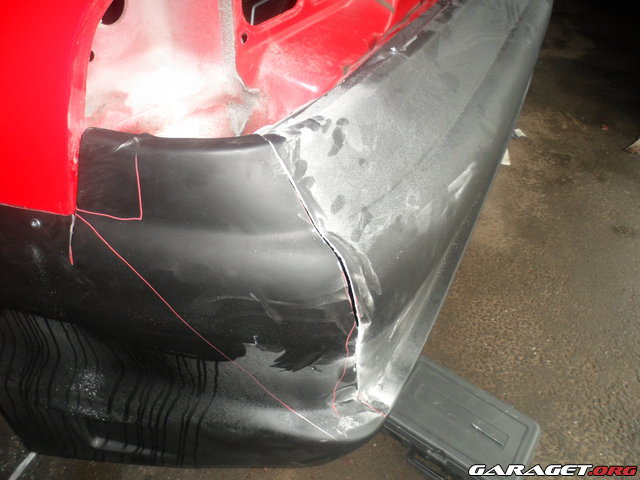

#119

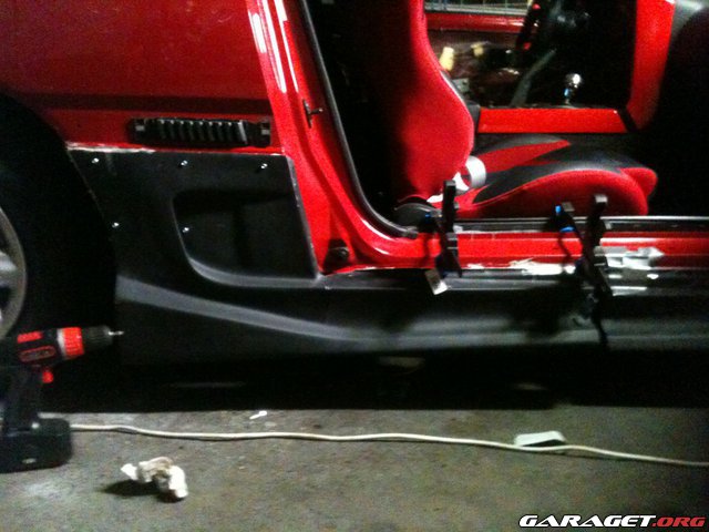

Idag fixades det lite mer på bilen! Fantastiskt dålig passform... så vi fick kapa hela på mitten och även kapa ännu mer! Helt sjukt....  Fick även underbar meck hjälp utav Tess (nr22 här på garaget) Mycket roligt! smile
Men lite bilder på dagens fix...
Först och främst kapade vi den för att passformen var usel, och även släppa på spänningarna så det inte spricker sen!!
https://www1.garaget.org/gallery/images/150/149445/149445-a879d859871d6a9d67072399e6006637.jpg
Tejpade upp det för att kolla hur det skulle se ut, Kanon när man får till det rätt!
https://www1.garaget.org/gallery/images/150/149445/149445-a9bb13fa81ff992ee6f5479ce8863efe.jpg
https://www1.garaget.org/gallery/images/150/149445/149445-8b4fd42673238a8e30d1e565e2265732.jpg
När vi satte dit ena delen Shit va knöligt, men det kommer bli bra! smile Limmade upp den och satte tillfälliga skruvar.
https://www1.garaget.org/gallery/images/150/149445/149445-ae5993b91d419500255c0e7c7ca340a9.jpg
Får se hur allt sitter imorgon, men vi får hoppas på det bästa. Har nog glömt mycket tongue men fler bilder kommer sen smile
