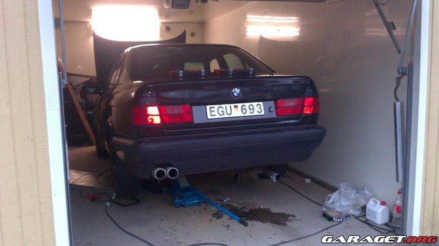

Hänt lite idag med smile
Idag så gjorde jag och farsan komptest på den... ligger runt 14Bar.. så motorn mår ju bra iaf smile

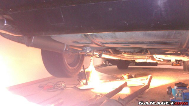

Sen har vi börjat bygga om avgasröret. ska gå från 2 små avgasrör till 1st 3" efter katten med 1 ljudämpare.. Få hoppas att bilbesiktningen inte tycker det blir förmycket ljud efter de wink
Bamsen uppe på pallbockar bak wink
https://www1.garaget.org/gallery/images/71/70332/70332-8999a557900179b87a6c43157d094868.jpg
Såhär ser avgasrören ut just nu.. har lite problem med markfrigången på höger sida wink

Du måste komma förbi tanken o det blir inte lätt på höger sida.
Du kan dra den bakom tanken innanför stötfångaren men värme isolera den lite så plasten inte smälter pga värmen.

Jo så som det ser ut nu så blir det bara 1 avgasrör på vänster sida då jag har haft lite problem med det vänstra... tongue

Jo.. vet inte vad förra ägaren tänkte när han drog det så tongue

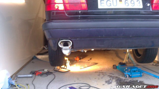

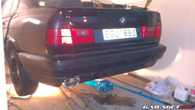

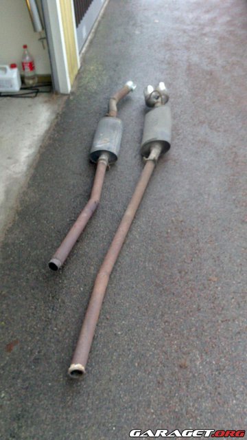

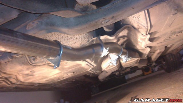

Så då har jag monterat det nya avgasröret.. väldigt nöjd med både utförande och ljudet wink
De gamla piporna..
https://www1.garaget.org/gallery/images/71/70332/70332-5ad634bd840be675fb1660f35f18cb3f.jpg
Nya rören från caten och bakåt:)
https://www1.garaget.org/gallery/images/71/70332/70332-07718c13ae349d30d2194b36617e1478.jpg
Och det nya ändröret smile
https://www1.garaget.org/gallery/images/71/70332/70332-a958056c29b56a888a215ab49a0b60de.jpg

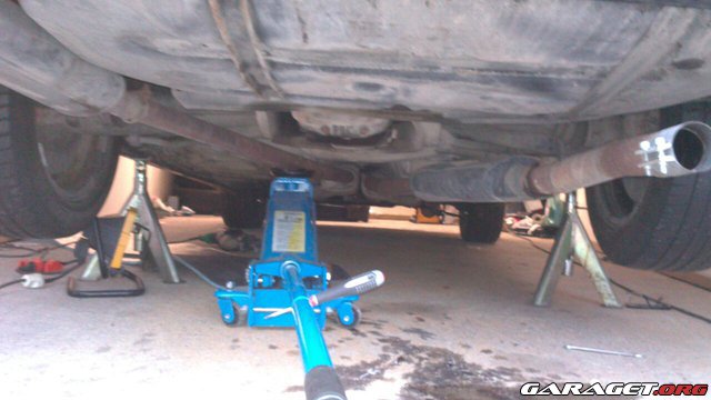

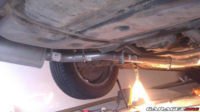

Va nere i garaget och gjorde en mindre ändring på avgasröret.
Så nu ligger det bättre i linje med bilen smile
Liter bilder på det nya avgassystemet wink
https://www1.garaget.org/gallery/images/71/70332/70332-a399eb4436258664e88f047dbc907e93.jpg
https://www1.garaget.org/gallery/images/71/70332/70332-d46d5f1c0a65419155fcc9c51b1b79c1.jpg
https://www1.garaget.org/gallery/images/71/70332/70332-5d8669fd1bf6e2c52f44cf7f77ca62ff.jpg

Ingen dåligt ljud men jag skulle dra dubbla 2,5-3" med eventuellt väldigt små burkar fram o "medium" bak eller nåt dubbelt burk beroende på ljudvolym.
Har byggt 2x2,5" med universala delar på min förra 530, 2x s.k. midi (simons grejer) o 2x bak medium.
Fick riktigt go ljud som man nästan ville göra nåt snuskigt till! wink

Sätt en burk efter katt med dubbla ingångar så du får samma funktion som ett x rör o sen drar du ihop dem o går bak o avslutar med nån liten burk?
208 Inlägg
5 januari 2013
#139
Myrrk: härligt smile det e härliga bilar det wink
Jag vet ungefär vad som gick åt:P
1st Yrör
2st 45gr
2st 30gr
1M rör
1st ljuddämpare
1st ändrör
Samt klammer för alla skarvar wink
så ser min setup ut iaf.
