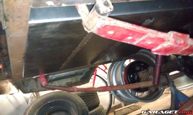

när jag bytte rambalkarna bakåt, så skar jag dom rakt av och svetsade nytt med gammalt kant i kant, efter lite funderingar kändes det klent, så jag skar till förstärkningar o brände på plats idag.
https://www1.garaget.org/gallery/images/81/80512/80512-d2728b21bf8d5cd04cf895994cf11209.jpg
började sen med högersidan av golvet, knackade till förstärkningar i den plåten, aldrig gjort innan, blev ganska bra. har inte gjort det i den på vänstersidan då det ska skäras upp ett hål i den och batterilådan ska sänkas ner en bit där.

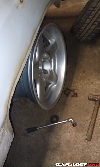

fick sedan ett infall, de fälgarna jag ska använda, har 5/120, bilen, har 5/114,3 borde inte va några problem att borra om, då slipper jag spacerplattorna bak, och kanske slipper byta bakaxel. så, upp med röven på pallbockar, av med hjulen, ur med pinnbultarna, dessvärre fick en av dom sätta livet till m.h.a. släggan då den tydligen va svetsad på plats baikrån.. sen hänga dit trummorna och på med fälgarna. verkar kunna funka, får väl fräsa av ett par mm på baksidan av dom och/eller rulla skärmarna. men klart mycket bättre nu iaf.
https://www1.garaget.org/gallery/images/81/80512/80512-3a6cb6c8cbf96981b2944a69cfd00831.jpg
https://www1.garaget.org/gallery/images/81/80512/80512-0c0d4ab997510b43e0a5842f45ff871f.jpg
https://www1.garaget.org/gallery/images/81/80512/80512-fd1681087a59e4d1417167a5c693afe6.jpg
det är lite värre med plats på vänstersidan, men axeln är inte 100 centrerad heller.
