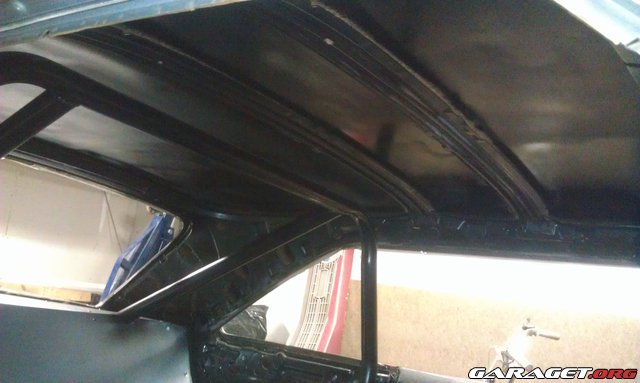

Slipat och grundat med rostätare i taket

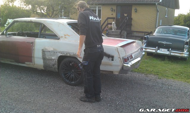

har svetsat igen lite småhål här o var i kupén, samt gjort sidostyckena bak. ska stoppa i stolarna lite kvickt för att måtta in tvärträvan för buren och dörrsträvorna, sen blir det maskering och lack. smile

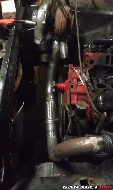

inte vackra med förhoppningsvis duger dom till en första version. kommer blästras och lindas så man slipper se mina fula svetsar tongue
saknar 2 v-bandsflänsar så det blir delbart och lite flexrör så det kan röra sig.
generatorn lånade jag ur Buicken tillfälligt,
klurar på hur fan jag ska få plats med en wastegate och downpipe, är 4" ur turbon, lär få stega ner till 3" för att komma förbi låda och torosionsfjädern.

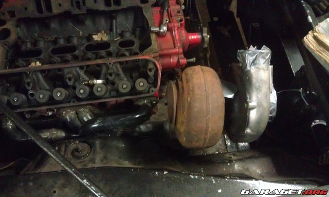

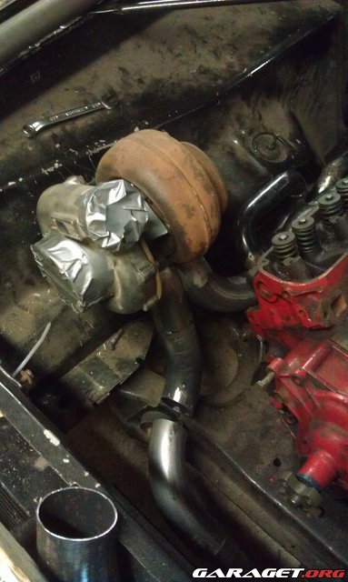

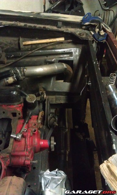

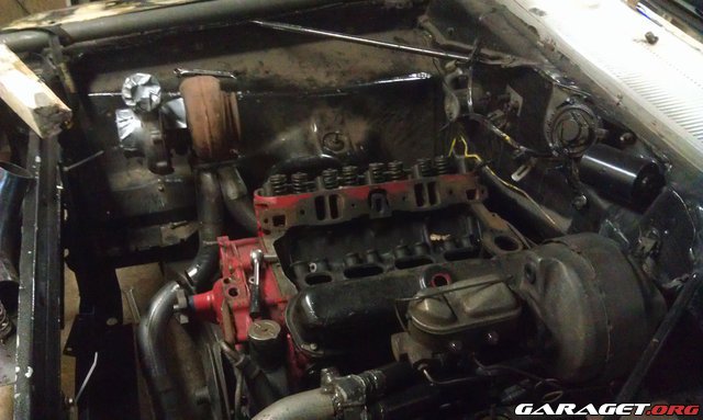

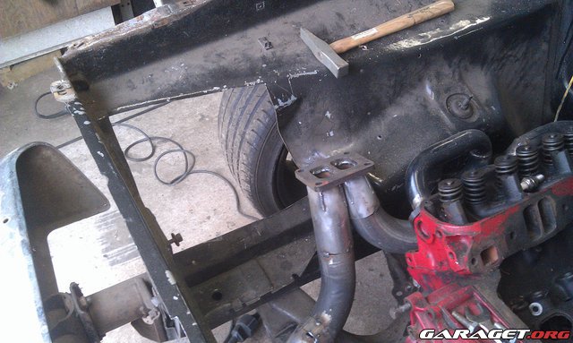

en första version av crossover röret
https://www1.garaget.org/gallery/images/81/80512/80512-2b10de32957557e8e7be76ae0cd39494.jpg
insåg att det blir nog fan jobbigt att få plats med svängningsdämpare och remskivor när röret går rakt under vattenpumpen
efter lite funderingar så fick det bli att röret går ut här
https://www1.garaget.org/gallery/images/81/80512/80512-9aa5774404fd1a945ea4044cc440419c.jpg
tillbaka här
https://www1.garaget.org/gallery/images/81/80512/80512-d73905fc0277cc04f0b15d986511705f.jpg

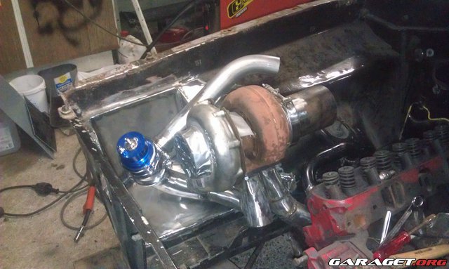

och in här
https://www1.garaget.org/gallery/images/81/80512/80512-2f7f67a8c6c40c2ae430bc721845f52b.jpg
nu sitter turbon på plats där jag TROR den kommer kunna sitta bra. återstår att peta ner en kylare, generator och dylikt för att se om det funkar.
och lite helhetsbilder
https://www1.garaget.org/gallery/images/81/80512/80512-113d54a253e44b084a7f19ecf3b8224d.jpg
https://www1.garaget.org/gallery/images/81/80512/80512-3e8e15859b8d4a216349bfb4a6ed23e8.jpg

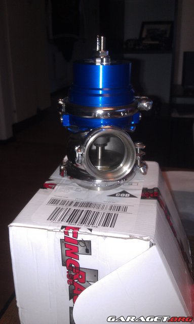

Efter "lite" stillestånd i brist på dollars och dylikt så har det börjat rulla in lite nya prylar så man kan komma igång igen
https://www1.garaget.org/gallery/images/81/80512/80512-704e25c3571cd156c6358861a83ec474.jpg
1 st Wastegate
https://www1.garaget.org/gallery/images/81/80512/80512-547aa652216f4ae4306efdc879e31607.jpg
1st Bredbandslambda
https://www1.garaget.org/gallery/images/81/80512/80512-fbf5254784b007f3ec9017ef6db917ef.jpg

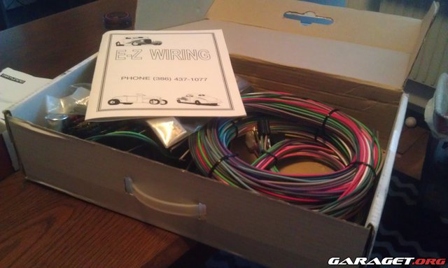

1st Elsystem
60L fuelcell är beställt, 2 v-bandsklämmor+ flänsar i stål är beställt och kylare beställd på måndag
de senaste månaderna har darten tyvärr bara använts som avlastningsyta och bänk, men nu är Buicken färdig för denna gången och funkar bättre än någonsin och allt annat är utrett så nu får det börja hända nått igen smile

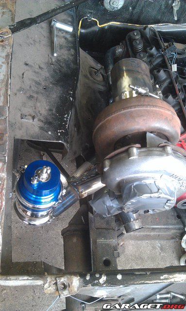

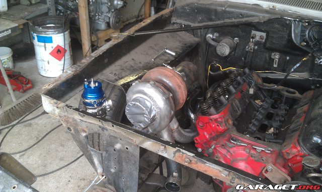

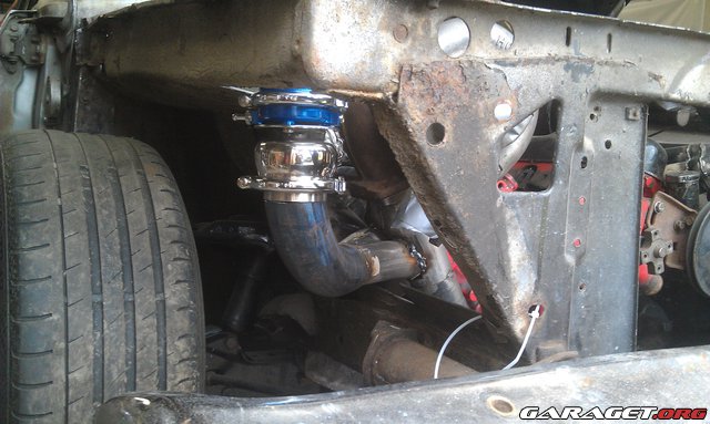

13 juli 2014
#112

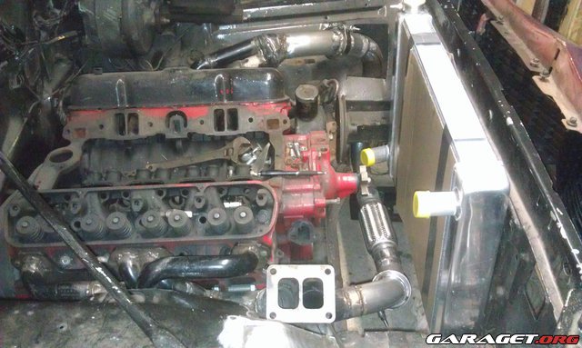

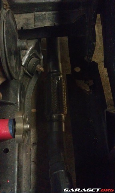

lagom trångt för WGn så blev att slakta lite innerskärm
https://www1.garaget.org/gallery/images/81/80512/80512-4485545209019c1746bf61721a7ff305.jpg
https://www1.garaget.org/gallery/images/81/80512/80512-4c99fafa98209cceade1c8c702fd43a8.jpg
https://www1.garaget.org/gallery/images/81/80512/80512-e00756ae13bff53aaac9886f93246589.jpg
https://www1.garaget.org/gallery/images/81/80512/80512-31e6a67180e486599f35e44bd67e1e72.jpg
ska vinklas om lite och rören från kollektorn till WGn ska helsvetsas, men fick slut på gas så blev lite knöligt.
är dessutom rostfria fläsar så får lämna iväg för att få det ihopsytt. snnars tror jag det kan bli bra.

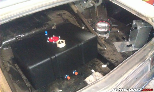

Dåligt med updates men det händer saker mest varje kväll.
60L fuelcell med nivågivare
https://www1.garaget.org/gallery/images/81/80512/80512-7995ba713eed4d1ee7399fd4639a53ed.jpg

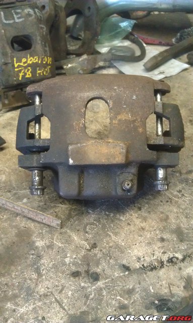

bromsok, från challenger -73, med glidbultar, ska få klämma om 11,75" skivor med vettiga belägg

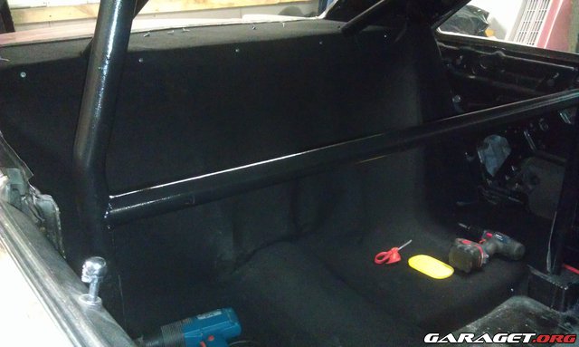

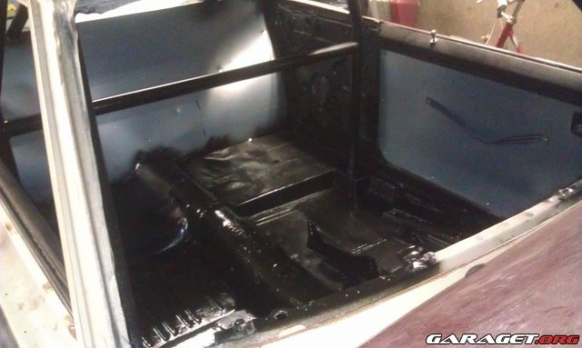

Färg i kupén
https://www1.garaget.org/gallery/images/81/80512/80512-4aff386c652957f48b626f6c8c153403.jpg
https://www1.garaget.org/gallery/images/81/80512/80512-5ef0365588465bef9e77f40ddd30e3e2.jpg

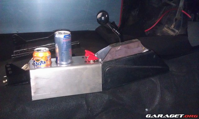

knäckt till en liten mittkonsoll med 2 mugghållare och styrning och indikations dioder till elfläkt och soppapumpar
https://www1.garaget.org/gallery/images/81/80512/80512-22e221f90762f614b109810040871098.jpg
börjat lägga lite tunn matta

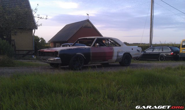

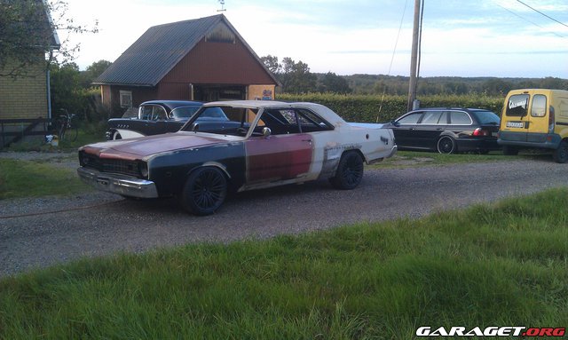

18 september 2014
#117
relativt dålig på att uppdatera..
kommer en bildbomb nu dock smile
grenrören är täta, blästrade lackade med värmefärg och har börjat linda dom ikväll, men fick slut på bandage så att...

#118
Vad är det för matta du lagt i, ser mocka-aktigt ut, snyggt smile Redigt grant med lindade rör också wink
Folk med vett kör Chevrolet ;)
176 Inlägg
19 september 2014
#119
tack!
mattan är köpt på bauhaus. funkar skapligt att forma, men satsar inte på utställnings skick på den ändå.
ja det är både snyggt och funktionellt med lindade rör, förhoppningsvis så blir det inte så jävla varmt under huven. men lär ju få sätta nått scopp eller dylikt i framtiden tongue
