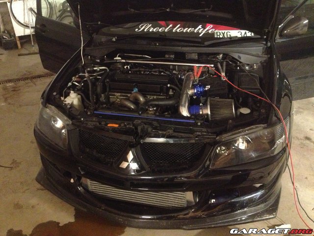

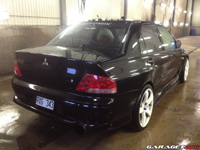

tja tja.en uppdatering då! Målet va att få igång evon idag och en tvätt med! Så här är lite bilder och en film!
Film från första repan 2013, misständer lite på andra växeln men annars skuterdet på grymt!

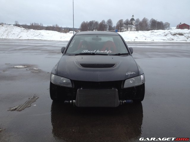

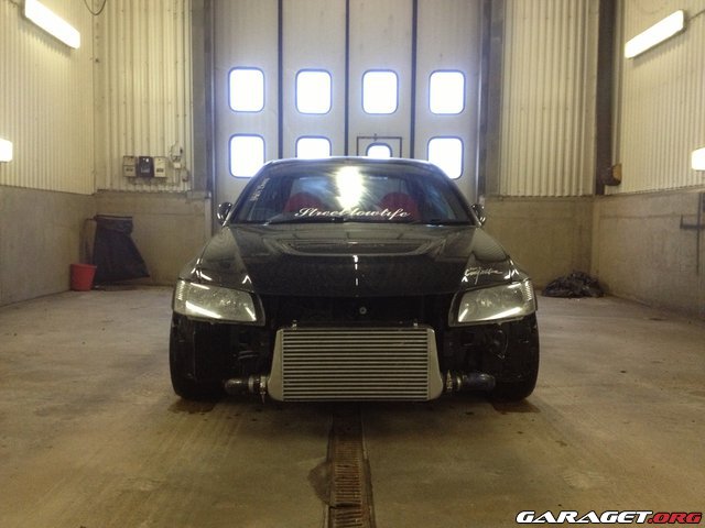

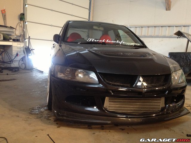

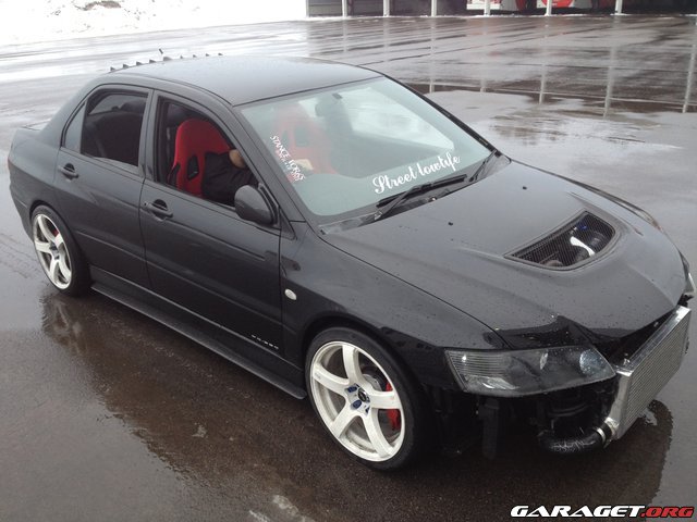

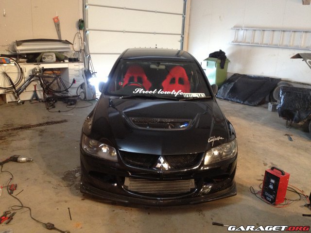

https://www1.garaget.org/gallery/images/64/63413/63413-d92e5f61322b4dea0fdc1212a224c82d.jpg
Fronten på
https://www1.garaget.org/gallery/images/64/63413/63413-148feeeb5ef6da8f186e52124cb85319.jpg
https://www1.garaget.org/gallery/images/64/63413/63413-50a32ef7169bd8df29c3cefc7101debc.jpg
Nu fattas det bara ett par smalare profildäck och mina coilovers som kommer hem till den 16 mars, sen är det full rulle med att valsa skärmar och kapa så det blir perfekt fitment.

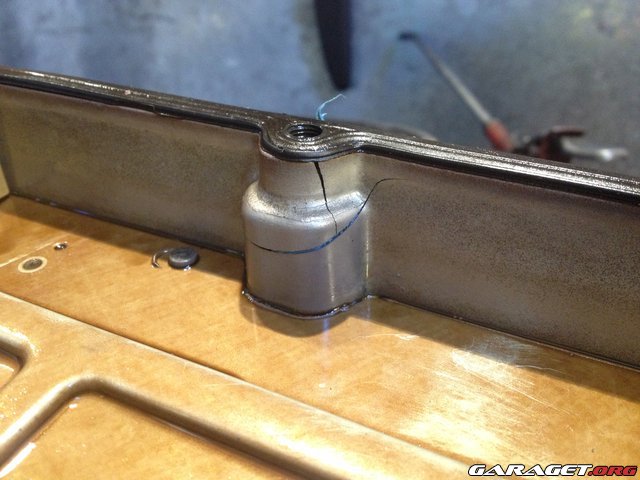

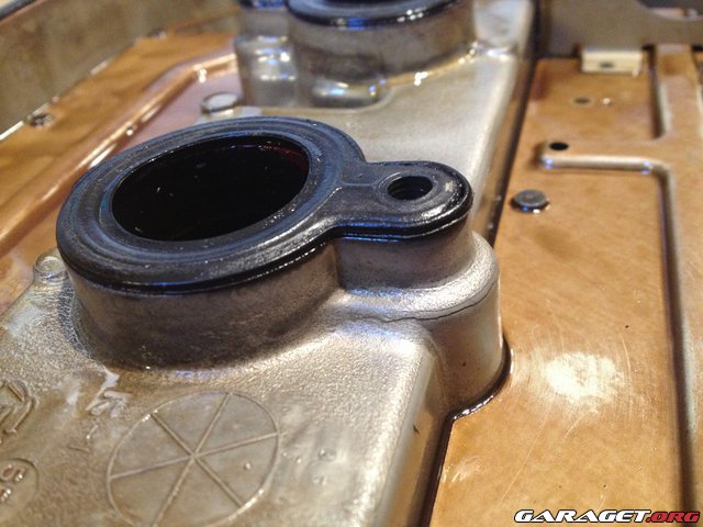

Även det tråkiga att kylaren är sprucken och ventilkåoan har spruckit på 2 stället så det pissar ur olja, och en ventilkåpa va ju inte det billigaste, 7000kr ny från mitsu.. Får försöka få tag på en begagnad fort!

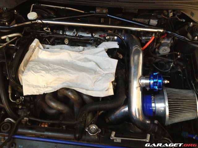

https://www1.garaget.org/gallery/images/64/63413/63413-3dd6f6a16112e0861e63892e26d5efd9.jpg
Kylaren och Ventilkåpan sprack så det va bara att blocka bort skiten igen o beställa nya delar..

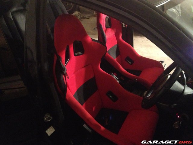

Stolarna är ni helt fasta och injusterade för mig och passagerare

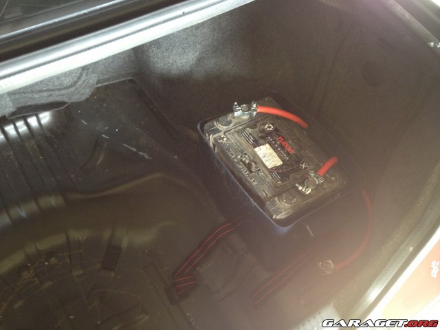

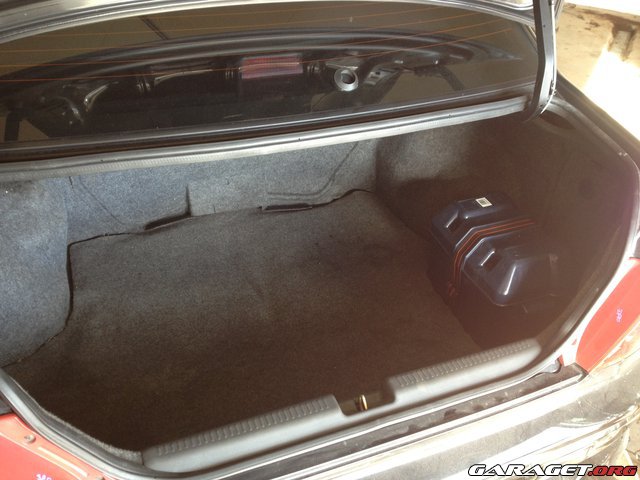

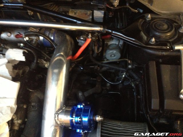

Batteri dragning till bagaget har börjat
https://www1.garaget.org/gallery/images/64/63413/63413-9ccc69f5fb5e009a8b5d8a5752549b5a.jpg
https://www1.garaget.org/gallery/images/64/63413/63413-27cc4c9ac96dd3ecdc63a227bd95619e.jpg
https://www1.garaget.org/gallery/images/64/63413/63413-68c605834b006768449c8a9d51c10bf1.jpg
klart..
https://www1.garaget.org/gallery/images/64/63413/63413-2b0c7fbcb60c2d073cfa000c77741989.jpg

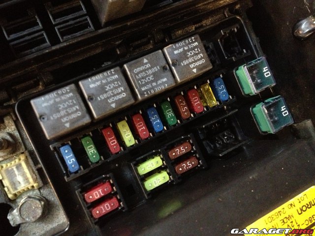

Innerbelysningen, Stereon och klockan har helt slutat fungera, kollade säkringarna i bilen och alla va okej, men när ja kommer till säkringarna vid motorn så fattas säkring för musik och innerbelsysning. Och kollar man noga så finns det inte några skåror i botten där säkringarna ska sitta, "stiften" Finns det någon som har varit med om detta och hur man ska gå till väga för att fixa det??

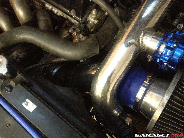

Annars är en ny ventil kpåa på väg hem och en 45mm Aluminuium kylare, hoppas den står imot lite mer tryck och värme!

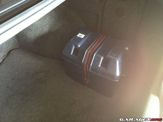

#339

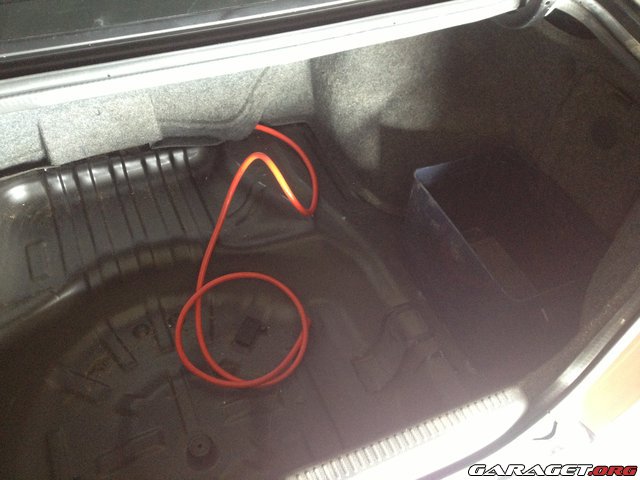

Hur drog du elen för batteriet? Funderar på att göra detta själv men lyckas inte dra elen på någe bra sätt hmm
Några bilder och tipps kanske du har? smile
"What+s the point of racing? You´re just proving that you´re faster than the other guy"
267 Inlägg
10 mars 2013
#340
Det är riktigt simpelt faktist, ( har gjort det ett par gånger)
Ta bort batteriet vit motorn, och klipp av jordkabeln från batteriet till karossen. Sen så kopplar du bort plus kabeln från batteriet till Lilla säkrings dosan med 2 säkringar.
https://www1.garaget.org/gallery/images/64/63413/63413-a108e37a360b275f3538ddfb5e9a5760.jpg
Där ser du den nya röda batterikabeln som jag har kopplat ihop med "säkrings behållaren vid staget och den går ner vidare mot torpedväggen. få igenom kabeln genom väggen och lägg kabeln under steglisterna " där man drar ljudet oftast " och vidare till bagaget, Sen valde ja att göra kablarna osynliga så dom går ut vid spolarvätske behållaren och in till batteriet. Sen borrade ja ett hål brevid där jag silikonade sedan hålet och satte dit en rost fri skruv som jag kopplade jorden på till batteriet.
Och för arr festa batteri kåpan så kapade jag till en 10mm plåt som jag la i botten i kåpan och sen 4 skruv igenom plåten och karossen.
Mycket svårare är det inte smile
