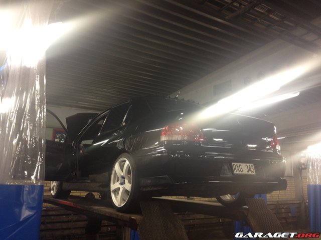

Bilen mappades i dag och fin justerades.
Soppa systemet klarade tyvärr inte av effekten i motorn så det fick bli en väldigt safe mapp så allt klarar sig.
La sig på på en jätte fin kurva med 370WHP och 417wnm och 1,5 bar laddtryck. Med ett nytt soppasystem så klarar den av att ladda 2,4 bar och uppskaddat effekt till ca 430whp alltså ca 570 i motorn typ.
Men bilen går som en jäkla skott och jag är riktigt nöjd över effekten med orginal soppasystem smile
