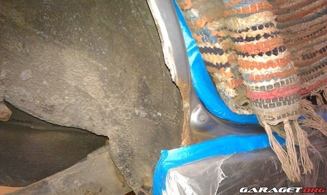

Hela bilen har blivit täckt och maskerad.
https://www1.garaget.org/gallery/images/139/138969/138969-4fc5c1dc8f2dce49ad8606f27e0067e7.jpg

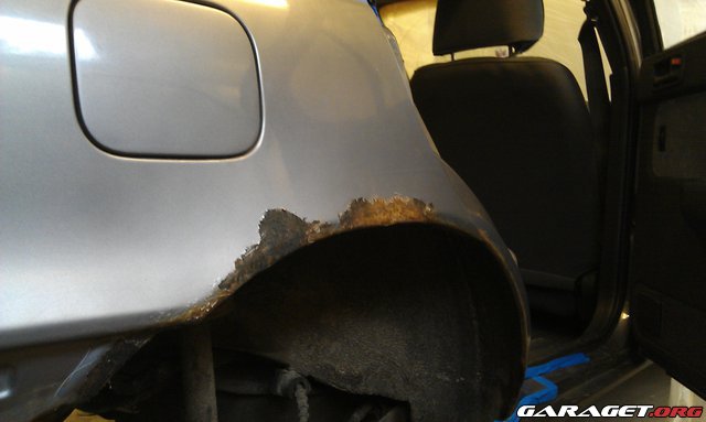

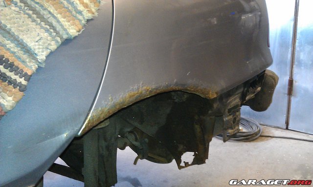

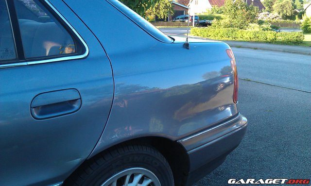

Så här såg det alltså ut, knäckebröd så det räcker till alla!
https://www1.garaget.org/gallery/images/139/138969/138969-31d231221ee8857c2040008a684f4e55.jpg

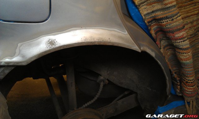

Efter en halv dags blästring och slipning så var rosten på vänster sida borta!

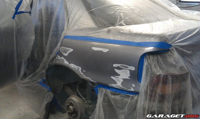

Sådär, så långt kom jag i kväll. Blir nya friska tag i morgon.
https://www1.garaget.org/gallery/images/139/138969/138969-0312e4afd9d4545b452ad87f62319908.jpg
Tyvärr var det mer rost än vad jag hade räknat med så det blir till att svetsa också...

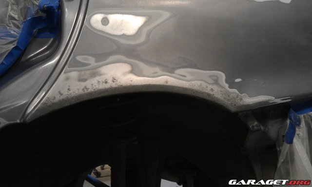

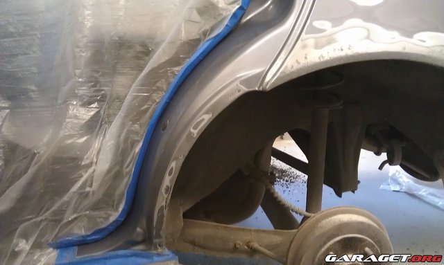

https://www1.garaget.org/gallery/images/139/138969/138969-0166b4cb3bfcce0663363c1963b2192e.jpg
Sådär, idag blev jag äntligen klar med svetsandet!

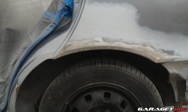

https://www1.garaget.org/gallery/images/139/138969/138969-d4739c0baf0a390880b1fd65027213ba.jpg
Jag han även lägga på ett lager WASH primer på plåten. Så nu är nästa steg att spackla.

Aha, du menar att man inte kan spackla på primern? Nej primern var endast till för förebyggande syfte så att det blir lättare att se ojämnheterna i plåten. Sedan kommer jag att prima en gång till efter det.

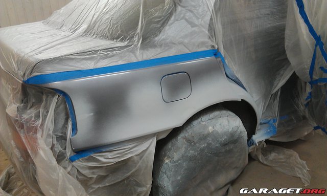

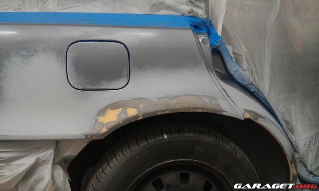

Idag blev jag klar med spackladet. Det gick väll hyffsat. Men när jag la på WASH primern så såg jag att jag hade missat att fylla igen några porer. Så imon blir det gör om gör rätt. Efter det ska jag maskera om hela bilen så att jag minimerar risken att få damm i lacken. Så får vi se om jag hinner aplicera lite lack i morgon! smile

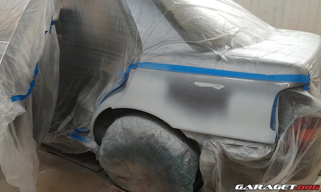

https://www1.garaget.org/gallery/images/139/138969/138969-aa5506c501cf98705128dad34cc67a55.jpg

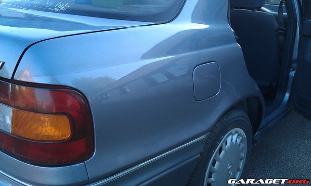

Sådär! Nu var det klart! För att vara första gången man lackar "på riktigt" så gick det väll ändå hyffsat. Det återstår fortfarande lite vattenslipning då det blev en rinning på vänster sida och sen så ska allt poleras också. Men jag klassar det här projektet som avslutat nu! smile
