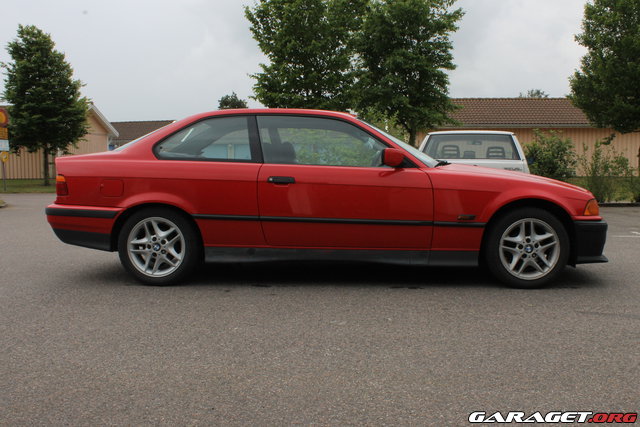

Har en fin liten röd Bmw e36 316 coupe som jag tänkt fixa till.
Min polare kommer hjälpa mig en hel del eftersom de e han som kan de mesta.
Men har beställt M3 front till den redan och ska snart beställa en japsdämpare (någon som vet om de e 2,5" på dessa bilar? )  sen även tona bakrutorna. Kanske sätter på en vinge också eller något får se, det e framtiden som får avgöra.
Finns även ett fel som måste åtgärdas och det är att det läcker in luft mellan övre kylarslangen och motorfästet.
Går att köra med men blir varm efter en stund. Någon som vet om det är något vanligt fel?
(har beställt nytt fäste och slang)
