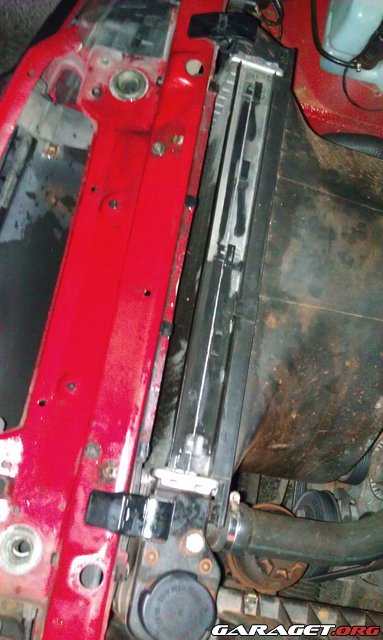

Här är en bild på kylaren (innan jag tvättade rent den och skrubba bort alla döda flugor och annat mög som fastnat där) men som ni ser är det ingen sån svart skruv på kylaren där man kan lufta om man nu inte ska skruva av den silvriga skruven och lufta där?

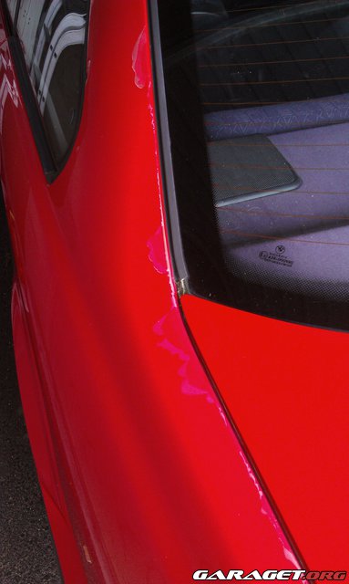

Sen har bilen klarlack släp också, när jag köpte den så va de inte alls mycket men nu när jag haft den ett tag så har de blivit ännu mer. Tips på hur man kan få rätt på det eller e det lättast att lämna in till en lackerare och se om dom kan fixa de? (nån som har gjort det och vet pris typ? )

Ahh, vänta lite.. Ska bara gå ut på uppfarten o kolla på min om inte den svarta ska sitta där du har en silvrig..
3 059 Inlägg
27 juni 2012
Jovisst.. där du har den silvriga ska det orginal sitte en svart plastskruv med ett kryss-spår i.. den är lite försänkt i kylaren också och sitter inte så högt som din silvriga..
Men det är den som är luftskruven.
Ang. lacksläppet så är det nog enklast o bäst att ta det med en lackerare för att få det snyggt igen.. Inte den billigaste lösningen men den bästa o snyggaste.
Jag har samma problem uppe på en av backspeglarna. Den hade jag dock tänkt att fixa till själv.. eller försöka i alla fall o blir det inget bra så åker den till en lackerare sen.

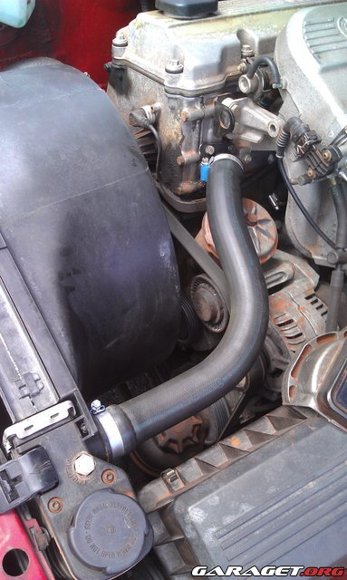

83 Inlägg
3 juli 2012

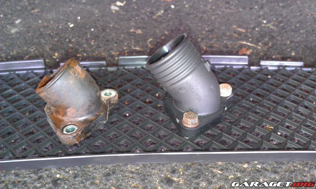

Felande motorfäste , här läckte det in luft.
https://www1.garaget.org/gallery/images/181/180457/180457-a6686247127de3f8cf76415fb1ea27d2.jpg
Är det lätt att lufta den själv för jag har inte riktigt förstått mig på hur man ska göra, eller om man ska lämna in den på en verkstad? fast de känns lite överdrivet tongue
https://www1.garaget.org/gallery/images/181/180457/180457-067400bcc50439183384c565e2c8efd2.jpg

Ang det där luftandet så hade jag problemet på min BMW med..
Polaren sa att det "bara" va o lossa på pluggen vid kylet och sedan klämma på slangen/slangarna? Jag har inte en susning.
83 Inlägg
3 juli 2012
Aha, funkade det för dig att göra så då? Eller du lämnade in den?
103 Inlägg
3 juli 2012
Jag märkte aldrig nåt mer krångel med den efter det. Men vet inte riktigt om han bara klämde på slangarna då jag inte var med just då, men det var vad han sa till mig iallafall.
Bara prova o se! smile
Allmänt envis
12 512 Inlägg
3 juli 2012
Jag hade fortsatt med de knep du fått tidigare i tråden om att höja nosen med mera, att klämma på slangarna känns inte som någon trygg metod för att lufta en bil. smile
3 059 Inlägg
4 juli 2012
Bilen behöver INTE höjas upp i fronten för att lufta.
Jag har redan skrivit i tråden hur det enklast görs.. Finns inte en enda BMW verkstad som höjer upp bilen för att lufta systemet.
Nä det räcker inte att klämma på slangarna. Man måste ha systemet igång och fylla tills det inte kommer mera luft från luftskruven.. så enkelt e de. Full värme på fläkten i kupen så vattnet går runt i hela systemet.
O när man e klar så fyller man upp lite extra vatten och låter bilen nå arbetstemp och då kommer den själv att trycka ut överflödet genom exp.kärls locket.

Smajly skrev:
Nej behöver och behöver, men det blir mycket enklare i och med att luftskruven inte är den högsta punkten i systemet. Att det endast rinner vatten från skruven betyder inte nödvändigtvis att systemet är fritt från luft i alla lägen, det är den skola och den erfarenhet jag fått åtminstone!
Senast redigerat av Rquired (4 juli 2012)
83 Inlägg
5 juli 2012
Aa tack för tipsen. Antar att det inte bör va så svårt, har säkert gjort rätt dem andra gångerna man testa innan . Men får testa igen :-)
170 Inlägg
5 juli 2012
Nä du ska inte behöva lämna in det för att lufta systemet, bara ta dig tiden o gör det själv annars säg till så ska du få hjälp.
inte så svårt att få till en bmw, har man gjort några gånger hehe.
