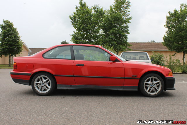

Tack, de e uppskrivet på köplistan nu tillsammans med ny framlampa, tänkte även skriva upp färg till listerna och kjolarna, Sprayburk eller nån slags svart färg på burk som man kan smeta ut med en trasa ? Eller vanlig färg med roll.
https://www1.garaget.org/gallery/images/181/180457/180457-efa61a4fadf6ce60afbe09b35b3e7dfb.jpg
3 059 Inlägg
8 juli 2012
När du ska limma gallret så rugga upp ytan på stötfångaren där du ska limma. Rugga upp det grovt eller skrapa/rispa med något vasst verktyg så får limmet mycket bättre fäste i plasten.
Vilka lister är det du ska måla? Är det sidolisterna? Ska dom bli röda eller?

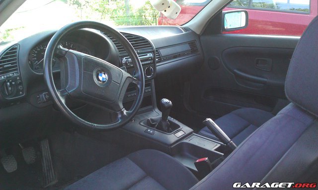

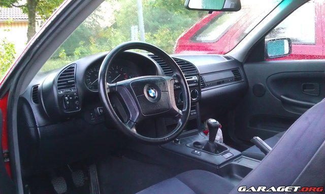

Men idag har jag putsat lite på små detaljet för att bilen ska kännas skönare.
Har dammsugit hela bilen.
Putsat upp all matt plast
Putsat upp den lite blekta grillen.
Putsat upp alla lister på bilen så nu e de svarta.
Före städning dålig bildkvalité
https://www1.garaget.org/gallery/images/181/180457/180457-407d1c7b0a2af47634d380854009e941.jpg
efter städning bra bildkvalité
https://www1.garaget.org/gallery/images/181/180457/180457-074d787ea6fc754f15eece29d36678dc.jpg
Man ser inte riktigt på bilderna men ratten är lite sliten så om någon har en fin bmw ratt är jag sugen på att köpa.

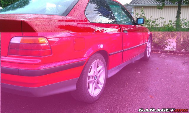

Tog även en bild på listerna och handtaget efter putsning , men kameran ville göra både göra en bild med bra ochd ålig bildkvalité .
https://www1.garaget.org/gallery/images/181/180457/180457-59aff757001439038376c2677c6880a9.jpg
