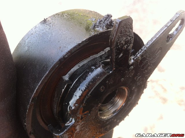

Hej på er! Har bytt topp på en bil med kamremsras, en 2,5tdi (VW) som kamremmen gått av alldeles för tidigt på, i botten nere vid veven där kamremmen går hittade jag två stycken småbitar av aluminium, började leta vart dom har kunnat komma ifrån, såg då att visaren som sitter på spännrullen var borta! Den har gått av och antagligen hamnat mellan kamremmen och ett kamremsdrev(ser också ut så på remmen).
Tittade på spännrullen till pumpen (som sitter på andra sidan av motorn och har en egen rem), det visade sig att den visaren på spännrullen också var av!?!
Det är VAG orginal reservdelar också..
Nån som vet om detta hänt tidigare?
Mvh/Jon
Pumpremspännaren

Feljusterad rem så spännaren slår i sina bottenlägen blir min gissning

jag har varit med om detta, omöjligt att se vad det beror på.
men gissningsvis är det felspänd rem eller felmonterade grejor. fabrikationsfel är sällsynt

Ja det måste ju bero på att den bottnar, men grejorna är ju näst intill omöjliga att montera fel så jag undrar om nåt annat har kunnat få dom att bottna.. Lär man väl aldrig få veta men det är kul att klura lite! smile

Var med om detta igen. Köpte en transporter som var "rasad" men det var spännrullen till pumpremmen som gått sönder. Exakt samma fel som på den förra.

blir så när man spänner den åt fel håll.

Men det är väl pilar på dom så man inte ska kunna spänna åt fel håll?

kan bli så även om man spänt åt rätt håll.

står en notering om det i tex autodata... pilarna går ihop oavsett håll man drar dom..

Tänkte mer på den instansade pilen i materialet, eller kanske bara är på nyare vag spännrullar som det är så...

beror nog på vart man köper den.
Men finns en notering i autodata om det.
Rullras beror på att rullen är spänd åt fel håll.. eller för hårt så den slår i botten.
