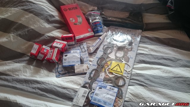

Nu är det Hjulafton med ett paket från ACM AB. Sputterlager till stakarna, nya ramlager, packningar och APR-fett ska hjälpa till att hålla ihop motorn lite längre den här gången.
Även mina stolsfästen kom nu i samma paket så nu kan jag börja måtta in stolen.

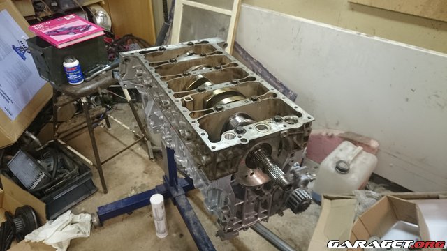

Tänk så kul man kan ha en söndagskväll!
Veven är på plats och allt är frid och fröjd så här långt!
https://www1.garaget.org/gallery/images/20/19698/19698-78714e9d54598a6cf6e1f3e4f9f825d1.jpg
https://www1.garaget.org/gallery/images/20/19698/19698-51add05aeeac89d3fc952e44e1194d54.jpg

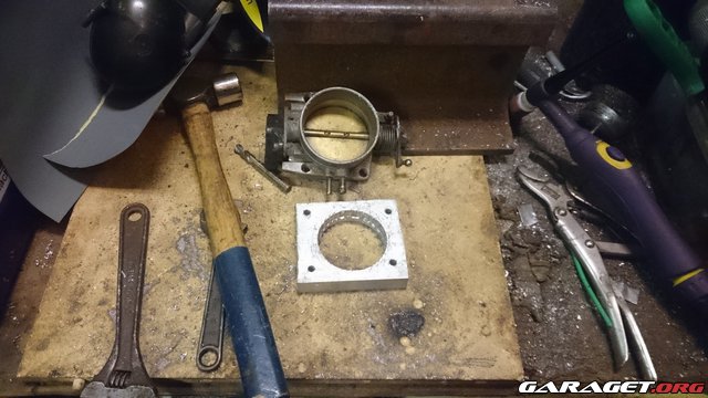

Passade även på att påbörja en ny fläns till spjällhuset. En riktigt fräs står högt upp på önskelistan! smile
Men det blir tillräckligt bra iallafall! Jag kör på GLT spjället så länge, tror inte att det kommer vara den som bromsar.

turbo98 skrev:
Vad har du för mått på glt spjället? 3"?
3" på sätt och vis. 75mm utvändigt och 65mm invändigt.
Köper man ett eftermarknadsspjäll så brukar de ju var typ 75mm invändigt.

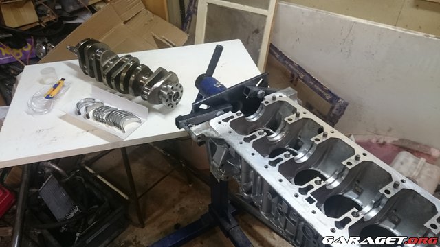

Sakta men säkert plockas motorn ihop igen.
Lite lätt paranoid över att det kan finnas metallspån kvar så allt rengörs mycket noggrant! smile
http://rejsa.nu/im/user/20254/2016-01-30-03-33-17_dsc_0068.jpg
http://rejsa.nu/im/user/20254/2016-01-30-03-33-17_dsc_0069.jpg

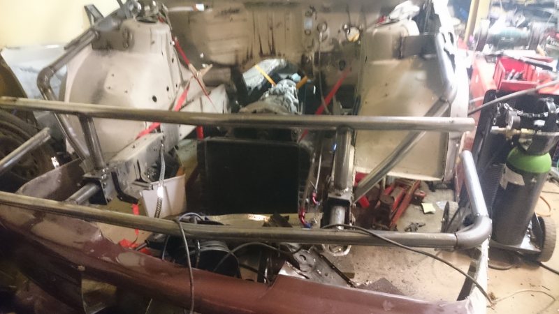

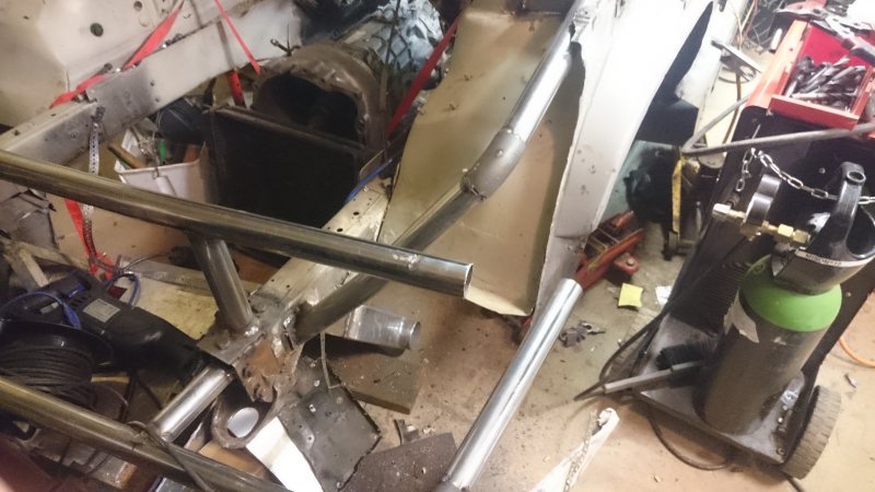

Ikväll har det varit plåtarbete på agendan. Lite svetsning och kapning.
Får se om jag hinner med lite mer imorgon innan det är dags att åka norrut igen för några dagars arbete.
Fronten börjar se ut som jag vill ha den i grova drag. Sen ska det självklart kompletteras med fästen till lite allt möjligt, men det stora rörjobbet är gjort.
Sen för att komma åt att svetsa allt ordentligt, och få till innerskärmarna så som jag vill ha dom, så gick jag loss med tigersågen igen. smile
http://rejsa.nu/im/user/20254/2016-02-14-22-34-33_dsc_0094.jpg
http://rejsa.nu/im/user/20254/2016-02-14-22-34-33_dsc_0095.jpg

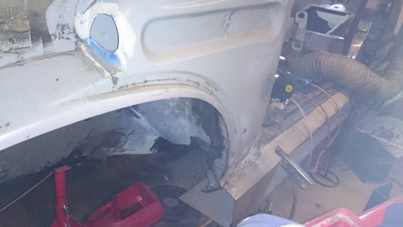

#196
Tur att man faktiskt tar en titt i det tekniska reglementet emellanåt innan man börjar såga i karossen. Jag tror tyvärr inte att Volvos ingenjörer hade banracing av Time-Attack-slag i bakhuvudet när de designade karossen, då det finns alldeles för många aerodynamiska bromsklossar! smile
http://rejsa.nu/im/user/20254/2016-02-21-13-10-06_dsc_0107.jpg
Här skulle jag vilja sätta i kapen och ta bort en massa plåt men min misstanke då är jag sticker upp i Unlimited. Hur många dispenser får man ha tro innan man behöver flytta upp ett pinnhål i klasserna? smile
http://rejsa.nu/im/user/20254/2016-02-21-13-13-15_dsc_0098.jpg

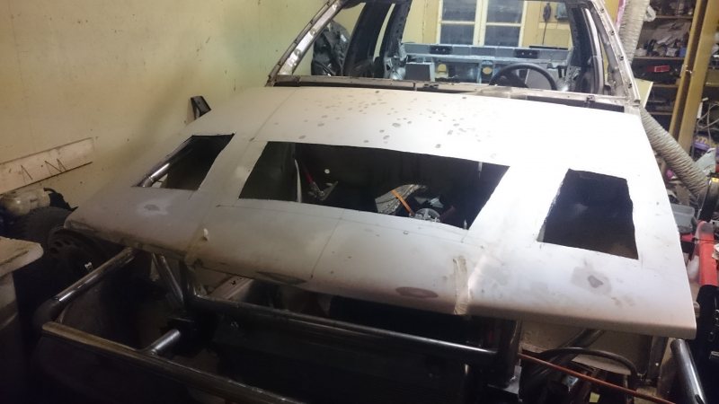

Ja nånting måste jag ju såga i för att det ska ha varit en bra garagehelg. Så det fick bli lite hål i motorhuven för att kunna testa fram hur luftutsläppen ska se ut sen när glasfiberhuven kommer på plats.
http://rejsa.nu/im/user/20254/2016-02-21-22-16-15_dsc_0110.jpg
Till luftutsläppet i mitten kommer jag låna inspiration från Nismo Z-tune och på sidorna har jag inte riktigt bestämt mig än hur det ska se ut.

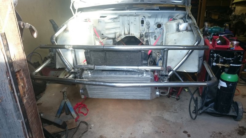

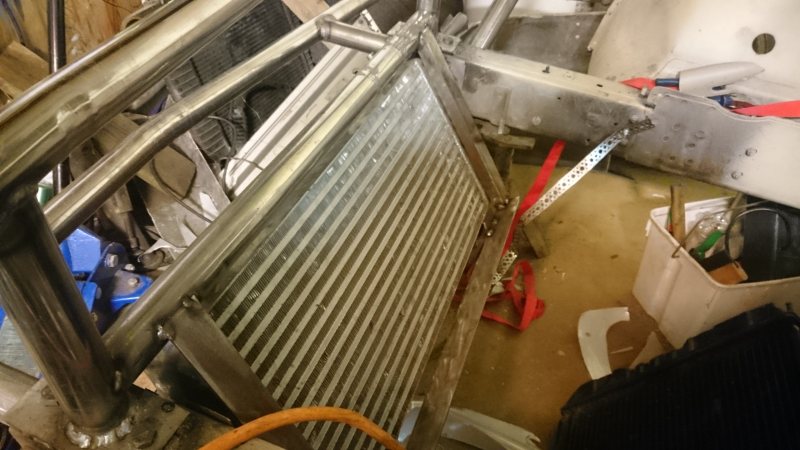

Passade även på att göra fästen till intercoolern och kylaren.
http://rejsa.nu/im/user/20254/2016-02-21-22-24-10_dsc_0109.jpg
Det blev riktigt stabilt och bra. Återstår att se hur mycket det väger sen i slutändan. Det får väl bli en aluminiumkonstruktion längre fram när det ska jagas vikt. Det finns även plats för att montera en större kylare sen när jag inte tycker att den jag har nu inte räcker till.
