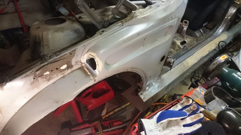

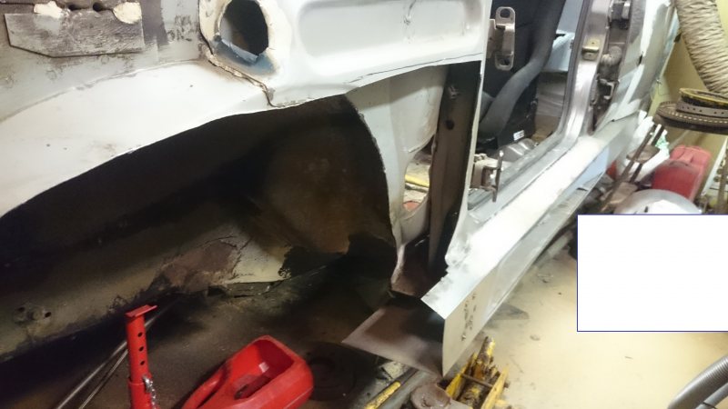

Har gått och irriterat mig på de luftbromsar som Volvo byggt in på 740:n i flera veckor.
Men efter ett par mail till teknikavdelning på TimeAttacknu så åkte tigersågen fram igen!
Nu kommer det bli mycket bättre flöde på luften i hjulhuset.

Nu är gasen till svetsen nästan slut så vi får se hur mycket jag hinner med innan helgen är slut.
Ska försöka få till styrplåtarna imorgon så att jag kan se om jag är helt ute och cyklar.

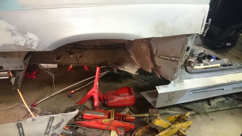

Och där tog gasen slut. Nå ja, jag får hänga på låset lokala gashandlaren imorgon bitti så att jag får lite gjort innan arbetsveckan börjar igen.
Men det börjar se bra ut och jag tror att flödet kommer bli mycket bättre.
http://rejsa.nu/im/user/20254/2016-02-28-22-52-05_dsc_0129.jpg
En styrplåt mellan rambalk och tröskeln så ska nog all luft hamna rätt.

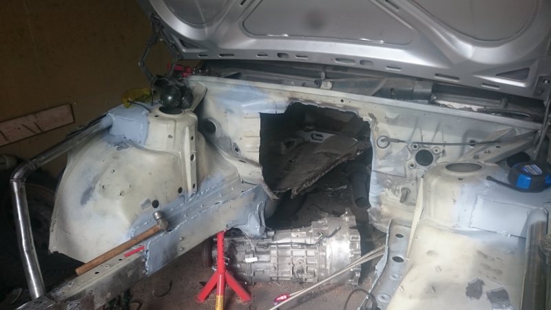

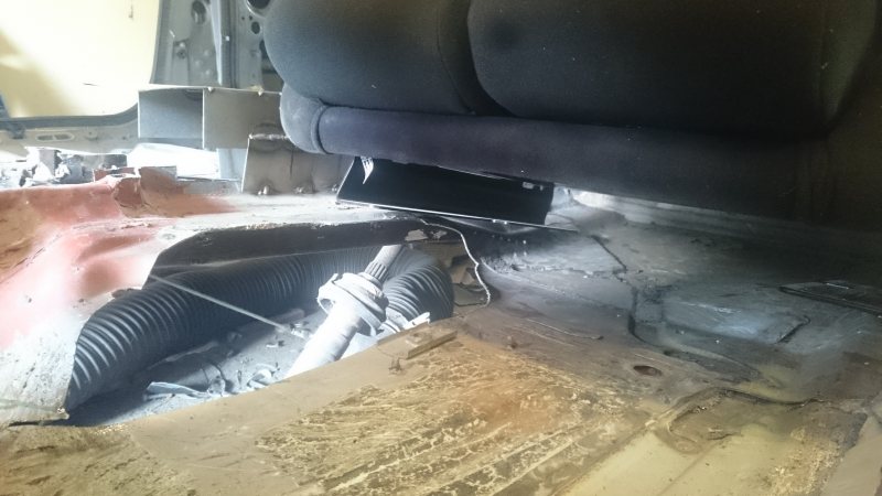

Den stora anledningen till att jag byter till Unlimited är att jag vill göra mer på viktfördelningen och sänka totalvikten.
Motorn ska flyttas bakåt, stolen ska monteras lägre och mer av karossen kommer göras i glasfiber eller tunn aluminium för att få ner vikten. Torpedplåt och balkar kommer behöva byggas om en hel del och då är det lika bra att göra det i en klass där det är helt tillåtet.
http://rejsa.nu/im/user/20254/2016-04-03-15-27-58_dsc_0013.jpg
Stort hål i torpeden för att ge motorn mer utrymme. Tanken just nu är att flytta den bakåt 10cm.
http://rejsa.nu/im/user/20254/2016-04-03-15-27-58_dsc_0014.jpg
Lite moddning av balken behövs för att få ner stolen helt mot golvet, men det ska inte vara några konstigheter.

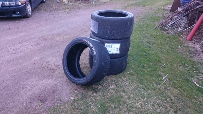

Sen så fick jag hem lite testdäck idag. Så nu får vi se hur pass bra eller dåligt de passar på bilen.
http://rejsa.nu/im/user/20254/2016-04-22-17-58-49_dsc_0025.jpg

Vad är det för dimensioner på dessa däck? Ser hur feta ut som helst.
374 Inlägg
22 april 2016
#213
Det är 280/650-18 runt om. Så de är riktigt feta ja! smile
Vilken serie kör med denna dimension? Porsche?
374 Inlägg
23 april 2016
#215
Just de här däcken har jag köpt av en kille som kör Modsport. Kommer sannolikt köra med 280/660-18 senare då det är den dimensionen som STCC bl.a. så att blir lite lättare att få tag på.

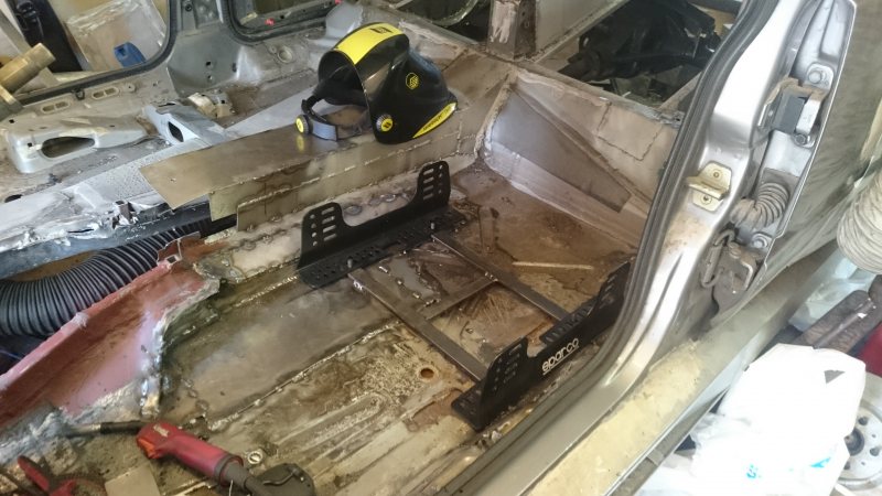

Den här helgen blev det mest lite svetsjobb.
Nu är sitter stolen ca 10cm längre bak och 10cm närmre golvet än original. Så mycket jobb för så lite! smile
http://rejsa.nu/im/user/20254/2016-04-24-16-14-19_dsc_0030.jpg
Nu ser det riktigt tråkigt ut men med lite rengöring och lite färg så ska det nog bli snyggt igen.

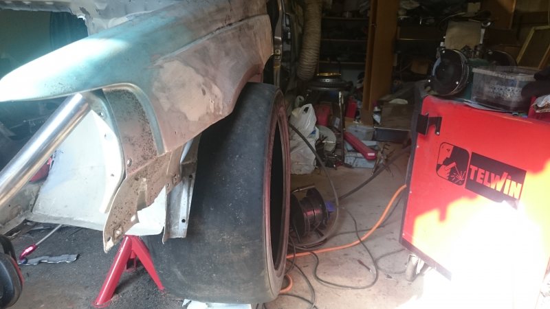

Har blivit inspirerad av några lösningar vi har på jobbet för snabb i-och urmontering så jag håller på att konstruera en tvådelad vagn till motorn och växellådan. Det är en del av flera lösningar för att göra bilen lättskruvad. Men än så länge har jag bara letat upp lite profilrör och hjulen till vagnarna.
I övrigt så verkar bilen bli rätt så bred! smile
http://rejsa.nu/im/user/20254/2016-05-01-21-16-33_dsc_0033.jpg
Skärmarna är redan ca 5cm bredare än original, men det behövs bedömt lite till! smile

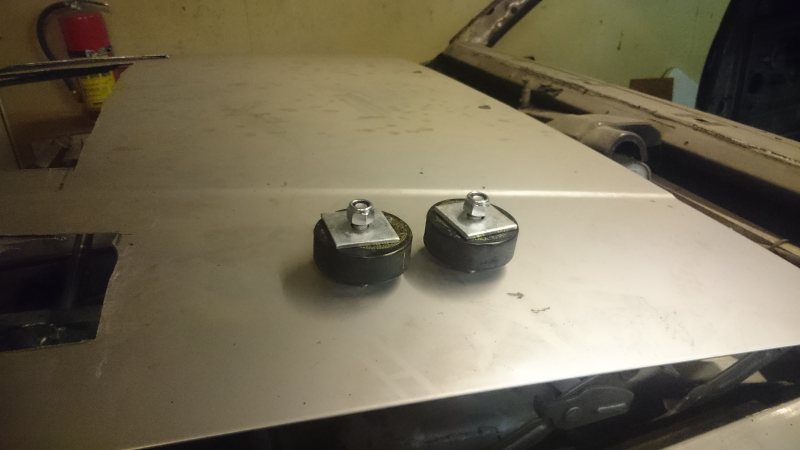

http://rejsa.nu/im/user/20254/2016-05-05-23-29-46_dsc_0001.jpg
Jag hittade ett par lämpliga stand-ins, från min kortlivade folkracekarriär, som får fungera som mall tills dess att jag får hem mina valpkuddar som konstigt nog har ungefär samma mått.

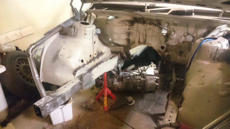

Nu är motorn och växellådan tillfälligt ihopsatta och hänger ungefär där jag vill ha den.
Kanske lite för långt bak just nu för i det här läget blir det mycket tajt med grenrör, turbo osv. Jag är ju som bekant inte rädd för att kapa plåt men nån måtta får det ju vara och det kanske blir för mycket jobb. Får se nästa helg när jag hämtar turbon och grenröret från TM Racing om de får plats. smile
http://rejsa.nu/im/user/20254/2016-05-06-22-24-38_dsc_0004.jpg

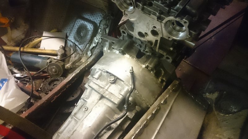

Även växellådan behöver lite mer utrymme. smile
http://rejsa.nu/im/user/20254/2016-05-06-22-25-48_dsc_0005.jpg
