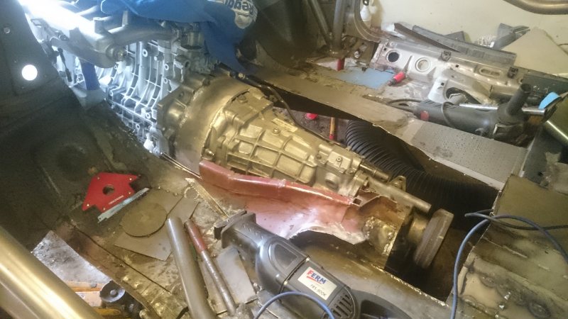

Den motorn sitter långt bak tongue
Jajamen. På bilden ungefär 25cm längre bak än om den sitter på den mer normala platsen.
Men det krävs en del ytterligare modifieringar av golvet om den ska vara så långt bak.
Som det är nu så är utloppet från 3:ans cylinder i höjd med torpeden så det behövs lite mer utrymme för grenrör, turbo och downpipe också.
Men det är ju kul att bygga! smile

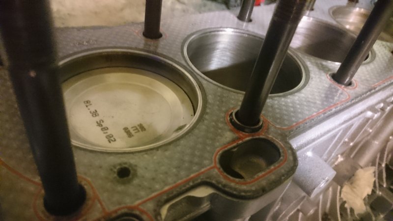

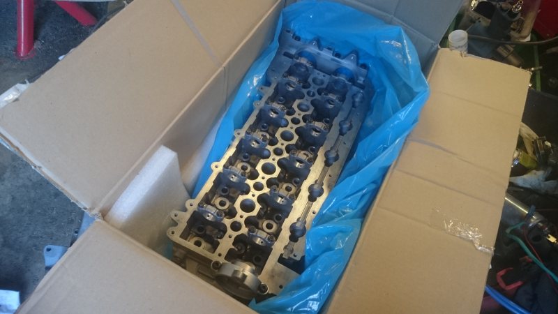

Woho! Kommer hem efter två veckor tjänsteresa och i mitt garage väntar en nyrenoverad topp till XC70:n och en racingbur till 740:n!
Det går bra nu! smile
Så imorgon ska iallafall toppen monteras och sen ska jag börja passa in huvudbågen och de främre rören.
Nu är det bara mina kamaxlar som är ett frågetecken. Vet inte vad tillverkaren av dom håller på med. Men men, motorn ska inte igång förrens till hösten enligt planeringen.

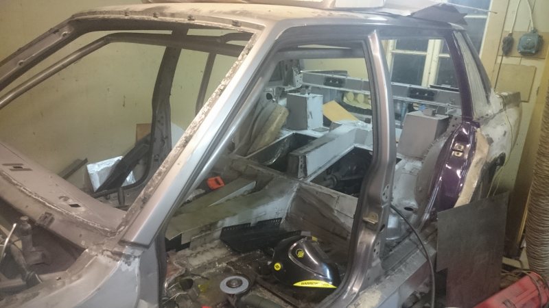

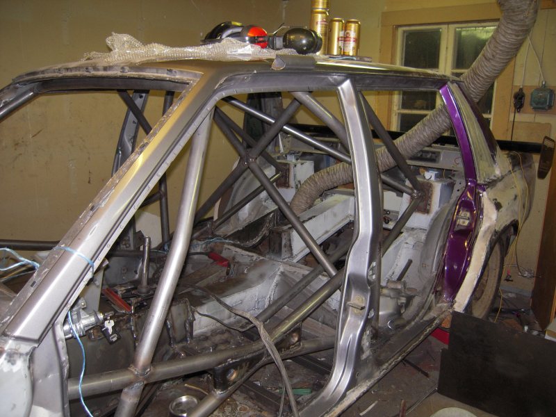

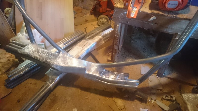

Inleder semestern med att svetsa lite bur. Det känns som att det kommer igång på allvar nu när buren kommer på plats.
http://rejsa.nu/im/user/20254/2016-06-24-00-29-45_dsc_0021.jpg
Nu finns allt hemma hos TM Racing och nästa vecka ska det hämtas.
Även XC70:n har fått en nyrenoverad topp och den är snart igång igen.
Mycket som ska hinnas med på semestern som vanligt, och knappt hälften blir väl klart. Men men....

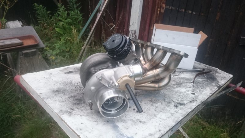

Julafton kommer bara en gång om året men Hjulafton kan komma lite när som helst; jag räknar med minst ett par till under den kommande månaden! smile
Nu har jag hämtat en stor laddning med prylar från TM Racing.
Bland annat den här klumpen som ska knölas in under huven.
http://rejsa.nu/im/user/20254/2016-06-27-21-44-00_dsc_0023.jpg
Nu får vi se hur mycket extra jag måste kapa för att få plats med klumpen! smile
Sakta men säkert börjar allt falla på plats!

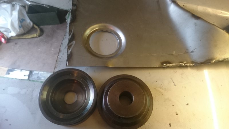

Lite test av de dimple dies som jag skaffat, verkar vara hyfsad kvalité.

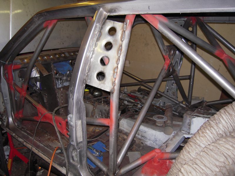

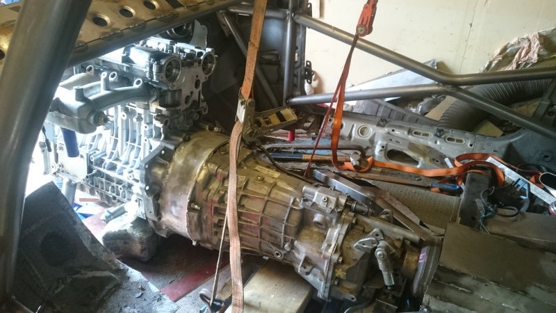

Större delen av buren är på plats och jag väntar på min nya notchare, då den förra inte höll måttet bokstavligen talat.

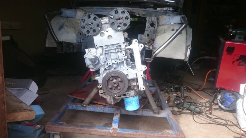

Nu när det är hyfsat stabilt så kan jag börja passa in motor och växellåda, och det blir i princip en mittmotorbil av 740:n nu. smile
http://rejsa.nu/im/user/20254/2016-07-23-21-39-38_dsc_0017.jpg
http://rejsa.nu/im/user/20254/2016-07-23-21-39-38_dsc_0020.jpg

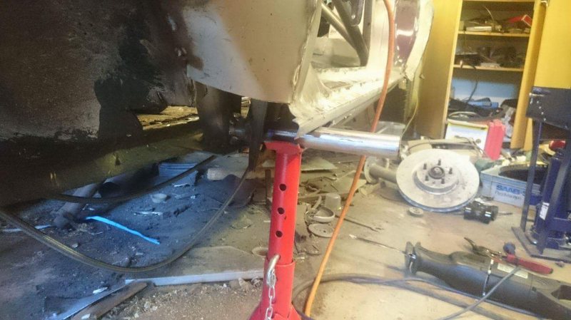

Ska även testa den här typen av pallbock/domkraftfästen som jag sett på en hel del rallybilar. Verkar som en vettig lösning på låga bilar.

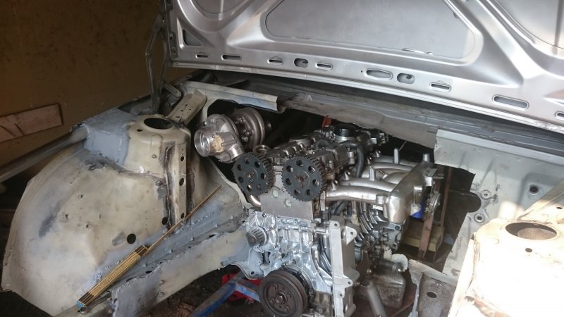

Idag är det den stora "hitta-plats-för-turbon"-dagen!
Motorn sitter ungefär där jag vill ha den, synd bara att det ser ut att bli lite för trångt för eventuella medpassagerare. Men men, de får titta på från läktaren istället. smile
http://rejsa.nu/im/user/20254/2016-09-14-16-46-54_dsc_0050.jpg
http://rejsa.nu/im/user/20254/2016-09-14-16-46-54_dsc_0051.jpg
Ett par centimeterytterligare bakåt och lite mindre lutning på motorn så kommer turbon att ha massor av plats! smile

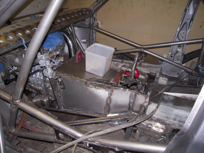

Har haft två lediga veckor på kort tid nu så jag har hunnit med en hel del faktiskt. Det flyter på riktigt bra nu! smile
Kupén börjar få sin slutliga form. Det är 4 st rör kvar till buren och främre delen runt motor och växellåda ska kläs med plåt.

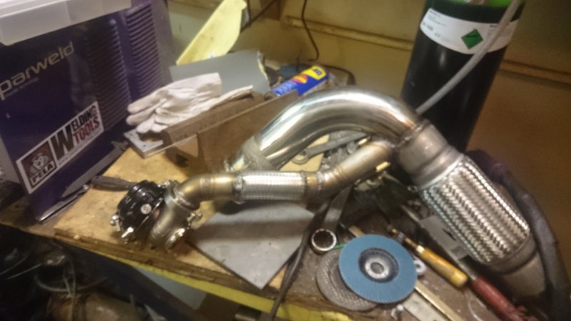

Att så små åtgärder ska ta så lång tid.
Men samtidigt så känns det som att det inte så mycket kvar på själva karossen. Lite långledigt nu vid jul så hinner den bli helt klar utom all aero som får jag bygger i vår.
Första delen av avgassystemet är klart, golvet är nästan klart.
Det ska införskaffas en hel del avgasbandage och andra värmeskyddande produkter, men det får bli i vår.

Blir de inte kasst flöde från wgn när du kör den rakt in i dpn som du gjort? Jag har dratt in min i en böj så de hänger med avgaserna som kommer från turbon om man säger så.
Annars riktigt gott bygge må jag säga big_smile
374 Inlägg
24 november 2016
#236
Ja helt optimalt är det inte men sen är ju frågan hur stor skillnad det gör egentligen i de här sammanhangen. Men märks det för tydligt får jag göra om, eller om jag känner att jag har en timme över. smile

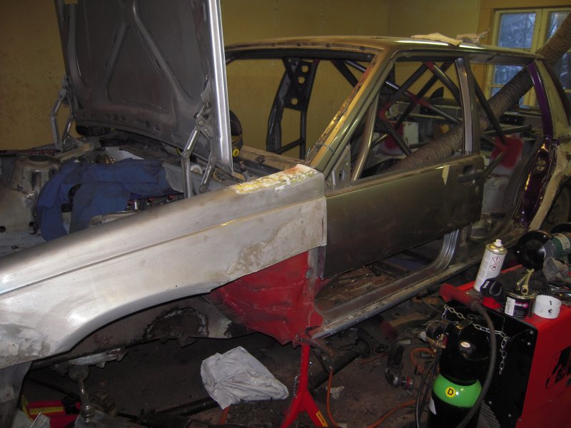

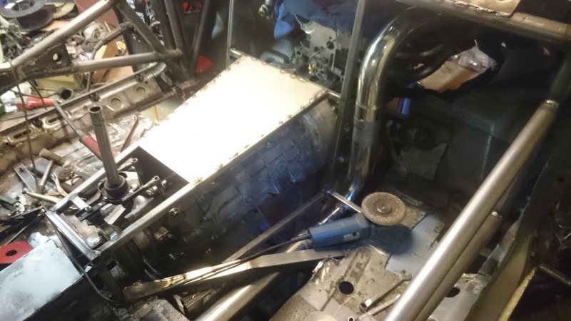

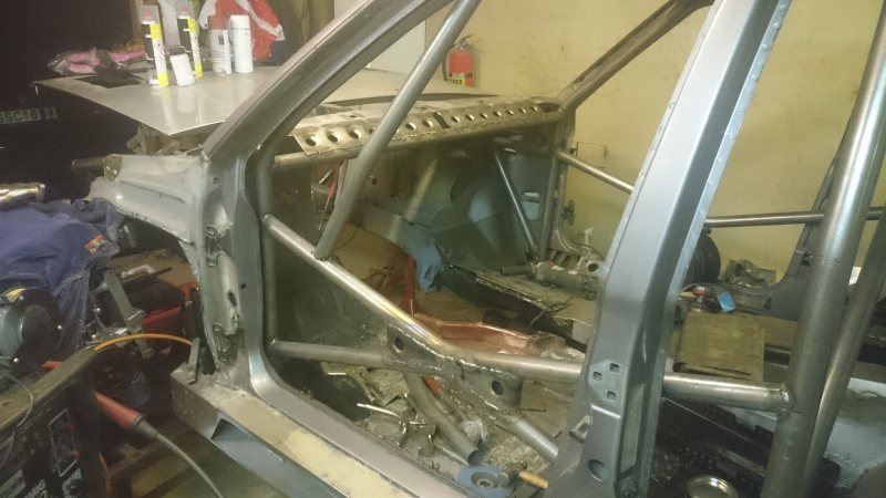

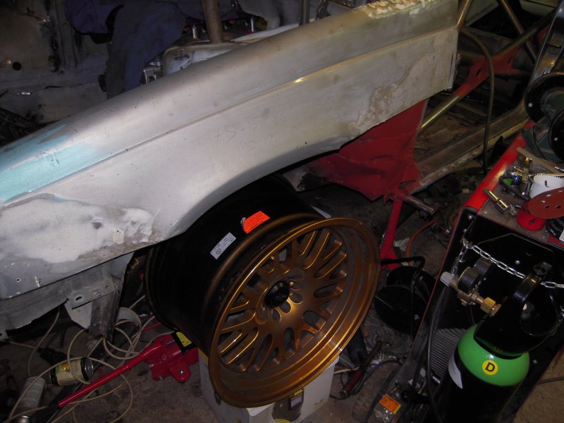

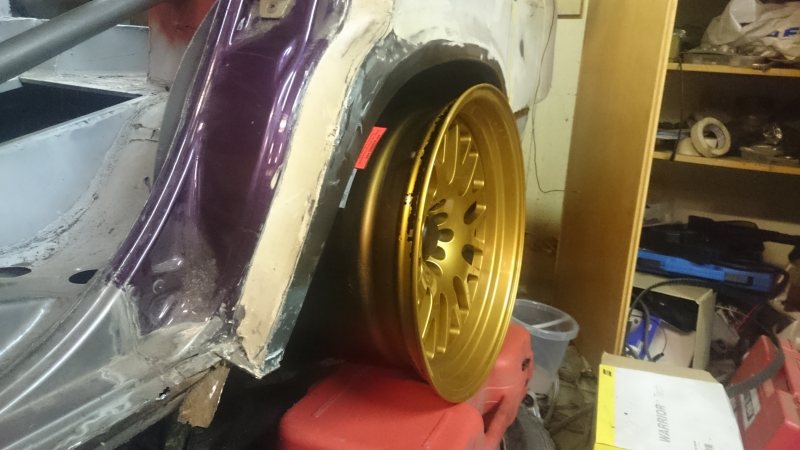

Nu är det riktigt kul att vara i garaget! Det är bara några plåtbitar kvar innan kupén är klar, och kan med lite tur vara klar för invändig lack i januari, februari beroende på hur kall vintern blir.
Lite nya tag på areon på främre delen av bilen nu samtidigt som golvet har lappats ihop.
Det blir bara övre delen av framdörrarna som kommer vara öppningsbara och nederdelen kommer ersättas med luftutsläpp från hjulhusen. Funderar just nu på om det ska byggas i aluminium eller glasfiber.

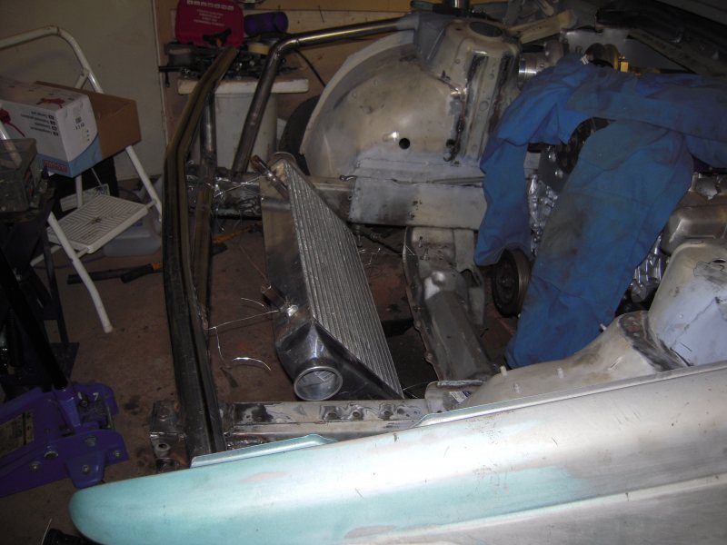

I och med att motorn sitter mycket längre bak kan jag flytta kylaren och intercoolern en bra bit bakåt också.
http://rejsa.nu/im/user/20254/2016-12-03-23-31-02_dscn0734.jpg
Här någonstans kan nog funka och det finns gott om utrymme för kanal för luften. Lite drygt en dm längre bak än innan.

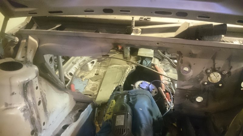

Så nu är det julledigt och garaget är 50 meter bort istället för 25 mil.
Jag hade dock tänkt vänta med uppdatering tills jag hade kommit längre men jag inleder julledigheten med ett par "fan så brett det blev"-bilder ändå.
http://rejsa.nu/im/user/20254/2016-12-20-17-03-19_dscn0737.jpg
http://rejsa.nu/im/user/20254/2016-12-20-17-03-47_dsc_0004.jpg

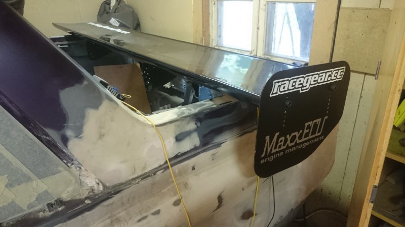

Jag trodde att vingen skulle vara snäppet bredare än övriga karossens bredd men det ser ut som att hela bilen blir så bred för att fälgarna ska gå fritt ordentligt. Variant av "I-landsproblem", "rejsproblem" helt enkelt! smile
