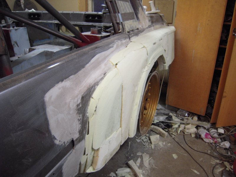

Nu har spacerplattorna kommit hem, förvånansvärd snabb leverans från spacer.se måste jag säga.
Beställde sent på juldagen och på morgonen den 28:e så låg de på posten att hämtas ut.
Nu ska det byggas gjutformar till bakdörrarna och bakskärmarna.
http://rejsa.nu/im/user/20254/2016-12-30-15-20-30_dscn0748.jpg
Den gamla breddningen räckte inte till och med en massa bonocell, polyester och glasfiber i förrådet så är det bara att sätta igång. Jag ska försöka göra så seriösa formar som jag kan. Då kan jag gjuta fler och bättre skärmar senare när jag skaffat vakuumpump osv. Nu blir det en vanliga handpåläggning så får vi se hur det blir.

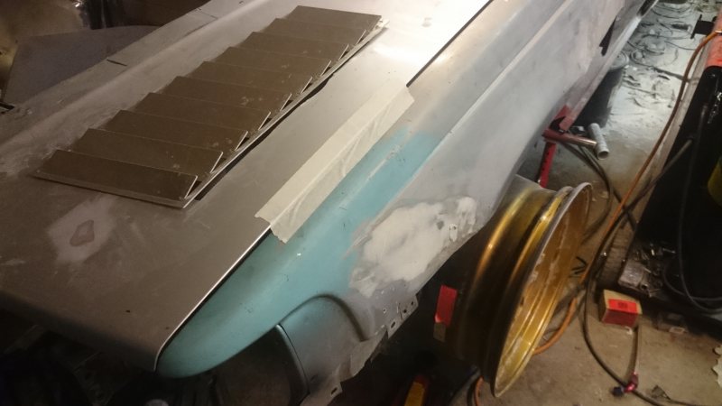

Pluggarna till bakskärmarna är nästan klara för avgjutning. Just nu är det mest det estetiska avslutet kvar.
Lite coola luftutsläpp till huven är inte heller fel.

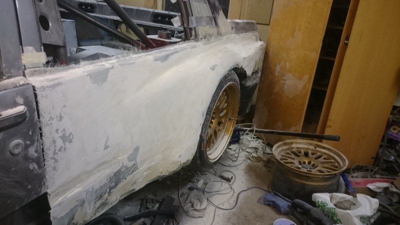

Lite förändringar av bakpartiet. Inte klart än men jag tror att jag vet hur jag vill ha det.
http://rejsa.nu/im/user/20254/2017-06-06-21-04-05_img_20170604_231110_600.jpg
Lite fästen till nedre delen av sidorna och kjolarna. Här ser man även hur mycket bredare karossen är.

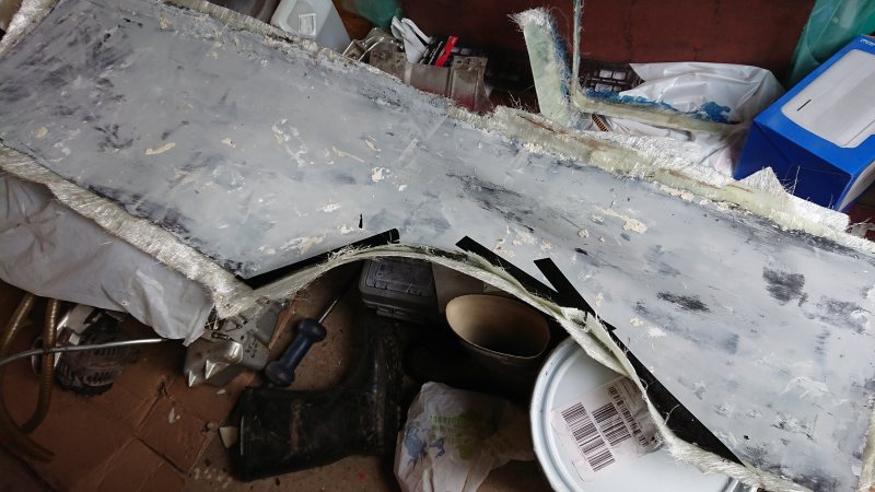

Lite testgjutningar. Formen till skärmen blev sådär...nåt blev fel med gelcoaten och det släppte i färgen istället. Men med lite puts så ska det nog gå att använda.

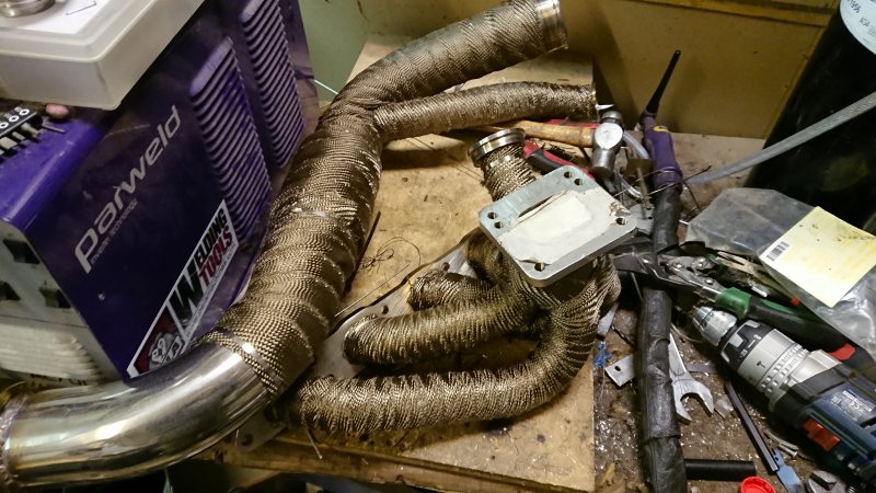

Lite grenrörslindning och en ny fläns till turbon.

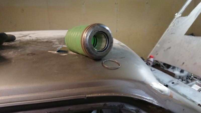

När kopplingen skulle luftas så hände knappt ingenting, så efter en mängd förstärkningsord och lite skruvande är lådan nere igen och felet kunde snabbt konstateras. Den lilla ringen som håller lagret och kolven har fått sig en smäll, sannolikt vid monteringen av växellådan, och har lossnat. Inte konstigt att luftningen gick dåligt.
Nåja, det får bli en order hos Bakaxeldelar när de öppnar efter nyår.
https://rejsa.nu/im/user/20254/2017-12-26-12-09-47_dsc_0268.jpg
Så får att göra mig glad igen så passade jag på att bygga lite fästen till vingen och det blev förvånansvärt stabilt. Det är långt ifrån klart men nu finns det en grundkonstruktion iallafall.
