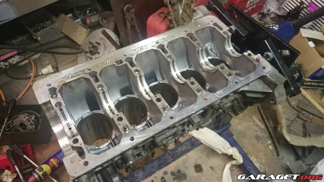

Så där, nu är motorn nerplockad i beståndsdelar. Det syntes på både vev- och ramlager att nånting kommit in i motorn så det var tur att jag rev ner den. Ska syna veven lite bättre imorgon för att se om den behöver poleras om.
https://www1.garaget.org/gallery/images/20/19698/19698-710ca2813a0c78e60c152a33ce10e99f.jpg
https://www1.garaget.org/gallery/images/20/19698/19698-caa780f9e7e2f10291ea1181136da56a.jpg
Får se när jag köper alla lager och packningar; brukisen ska in på lack efter att några klantarslen slagit upp dörrar på båda sidorna, så då går det tyvärr lite bilbyggarpengar till det.
Men men, bättre det här än ett stort ras som skulle kostat betydligt mer!

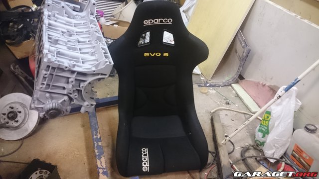

Det som är på gång just nu är att jag förhoppningsvis fått tag på en Sparco EVO 3 stol; eftersom tycker om att styrketräna så jag behöver en stol som är lite bredare än normalt.
När det är på plats där jag vill ha den ska jag börja måtta för buren som jag hade tänkt köpa nu innan jul men månaden budget läggs på stolen så då får den vänta till nästa månad.
Det blir en komplett racingbur från Finess, det borde bli stabilt och bra. Har lite planer på hur jag ska få det lite extra snyggt men det kommer bilder på det längre fram.

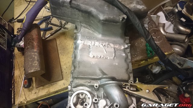

Roade mig även ikväll med att svetsa på oljetråget och jag kan säga att jag hade glömt hur irriterande det är att svetsa i gamla motordelar som både är oxiderade och varit halvt indränkta i olja. Hur man än slipar och rengör innan så hittar man alltid nån por i godset som sabbar. Tur att den ska vara på undersidan av motorn.
https://www1.garaget.org/gallery/images/20/19698/19698-d2f871f8379e48867d847867481c6824.jpg
Om jag nån gång bygger torrsump ska det endast byggas av nytt material; det går så mycket lättare då och ser så mycket bättre ut.
Motorn har fått lite aluminiumfärg på sig också. Det får duga till nästa större renovering då det blir glasblästrat istället.

Nu är oljetråget färdigsvetsat och det blir förhoppningsvis helt tätt nu. Nu ska det bara rengöras noga som fan så det inte blir en favorit i repris!

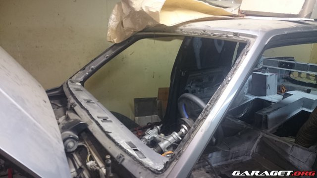

I förberedelserna inför burbygget så har jag tagit på vindrutan. Tanken är att den ska på igen, men det kan även bli aktuellt att endast köra med plastrutor på bilen.
https://www1.garaget.org/gallery/images/20/19698/19698-88f16d175cd79f8e604b362951537ddf.jpg
Nu kommer jag åt att svetsa fast A-stolparna i buren så att det blir stabilt och bra.
Imorgon ska jag skrapa bort asfaltsmattorna som jag la dit när det skulle byggas stereo i bilen.
Sen är det dags att börja passa in stolen.

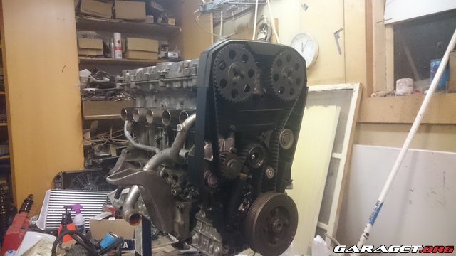

En sen julklapp är på väg från ACM AB, lite gott och blandat till motorn så att den kan bli hel igen.
Det jag pysslar med i väntan på det paketet är hållare till intercooler och kylare. Därför så har jag monterat framskärmarna och frontspoilern igen så att jag kan se hur högt och var de ska sitta. Jag har även funderat på om jag ska såga till en plywoodskiva som får vara stand-in till splittern tills en i komposit kan tillverkas. Det blir lite lättare att se vilket utrymme jag har att jobba med då.

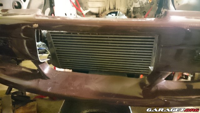

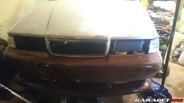

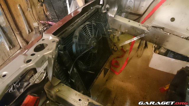

Igår testade jag lite hur jag ska montera kylaren och intercoolern, och det blev nåt i den här stilen.
https://www1.garaget.org/gallery/images/20/19698/19698-cea8b27341437669fc04bfe1ef10ad40.jpg
All luft som går genom grillen och stora luftintaget i mitten kommer att ledas genom en kanal genom kylarna och ventileras ut genom huven. Ska försöka hitta en kylare som är lite högre än den som jag har nu då det finns plats för minst 5cm till.
https://www1.garaget.org/gallery/images/20/19698/19698-4bc56531839b9d88e18f067bb8073ad6.jpg

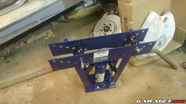

Fick ett infall idag och köpte en rörbockare på Biltema.
Provade lite på ett gammalt rör och det ska nog gå att få till fronten på bilen bra med den här.
https://www1.garaget.org/gallery/images/20/19698/19698-d40f9d6897588869b2cee66171b92f35.jpg
Buren kommer fortfarande köpas från Finess men rören till fronten kommer jag köra med den här som sagt.

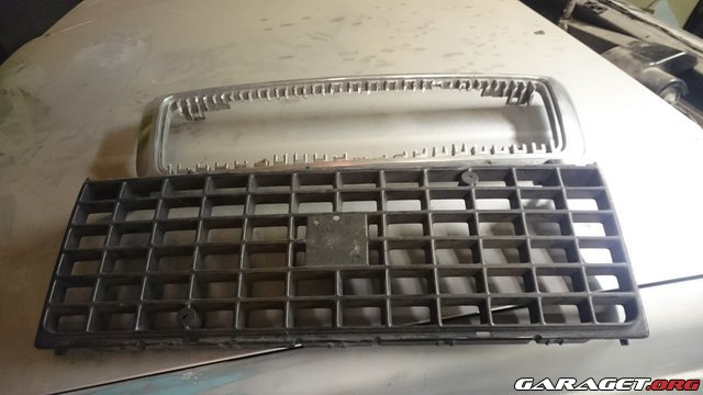

Nu till den del som jag behöver lite smakråd om: Grillen.
Jag var inte så sugen på den klassiska kromade 960 utförandet och hade initialt tänkt mig att köra med nät istället för ribborna med det nya Volvo-emblemet i mitten.
Men en tanke som jag fick nu idag när hittade originalgrillen i förrådet var att det kanske skulle vara kul med lite retro-stuk på grillen. Istället för XC-stuket som så många kör på så kanske en variant med motsvarande 740 Turbo-stuk istället.
https://www1.garaget.org/gallery/images/20/19698/19698-0fc606cee9151ad8848b720904fa3bf5.jpg
Jag tror att jag ska testa så får vi ser hur det ser ut; i värsta fall får det bli nät iallafall.

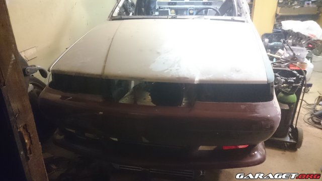

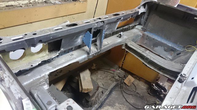

Imorgon ska jag äntligen börja att bygga om fronten! Har inte bestämt helt hundra hur jag ska ha det, men jag tror att jag har en bra lösning på det hela.
Men för att roa mig lite ikväll så har jag gått loss med tigersågen.
Lite bättre flöde genom frontspoilern till kylarna.
https://www1.garaget.org/gallery/images/20/19698/19698-decd6d3b6e5f9a54d05c2be1b2c9843f.jpg
Kanterna kommer att jämnas till lite och styrkanaler till kylarna och till bromsskivorna ska fixas.
Golvet ska ju göras så plant som möjligt undertill och därför höjer jag upp avgassystemet en smula. https://www1.garaget.org/gallery/images/20/19698/19698-eda7e447dd26e99e0331e62ea40b3c66.jpg
Det där är ju annars ett ställe där avgassystemet hänger ner som lägst. Vet inte hur många gånger jag slog isär den skarven som satt där. Då var det inte så kul att ha en låg bil. smile
Avgassystemet kommer att mynna ut precis under bakljuset och sen kommer diffusern strax under det. För att ventilera ut den luft som kommer in ovanför diffusern så har jag kapat lite här också.

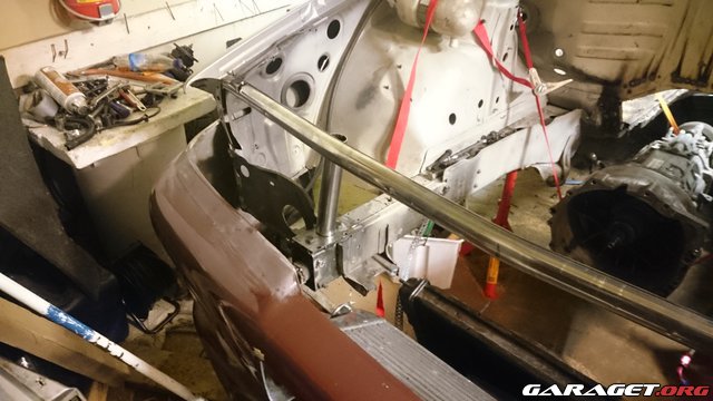

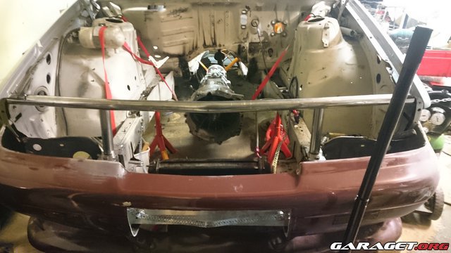

Nu är rörbockaren provad på allvar med blandade resultat. Jag hoppades att det skulle går att göra lite större vinklar men det jag läst på nätet om liknande verktyg stämmer. Sen så är det ju en vanesak att får det lite bättre såklart.
Kylarröret bockat och sitter ungefär där det ska sitta.
https://www1.garaget.org/gallery/images/20/19698/19698-08d709e86a3dd02d7995f8facc5920e3.jpg
Svetsade fast en förstärkningsplatta i balken som plattan till de vertikala rören kommer skruvas fast i.
Tanken är att det ska vara lätt att skruva bort hela fronten vid reparationer och justeringar.
https://www1.garaget.org/gallery/images/20/19698/19698-33d9305a61d4910489d1cf72939ba090.jpg
Försökte även bocka bashbaren, men det gick inte så bra så det blir det ingen bild på! smile
Har beställt en PipeMaster från LMR som ska användas främst till buren men även för att få till rören till fronten.

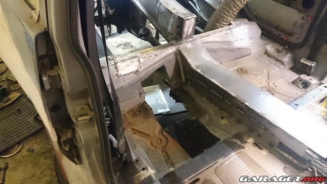

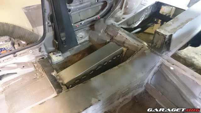

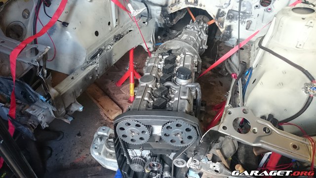

Idag blev lite mätande och funderande på placering av stol, ratt och pedalställ.
Jag vill få bak stolen så långt som möjligt och då måste rattstången förlängas och pedalstället flyttas. Hade tänkt att bygga om originalpedalerna med en bromsvåg men det kan bli en stående historia på golvet istället.
Förhöjningen av golvet blev rätt så bra faktiskt. Kommer inte vara några konstigheter att få upp avgassystemet en bit nu.
https://www1.garaget.org/gallery/images/20/19698/19698-72b3e59abc0b6ecc392922de8027841b.jpg
Kommer nog fixa lite mer utrymme från torpeden och bakåt också, det är lika bra när jag ändå är igång.
