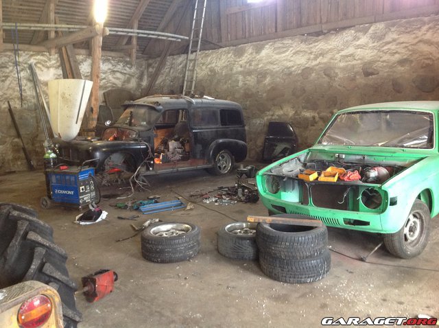

skrapat Ljudpappet.
https://www1.garaget.org/gallery/images/182/181258/181258-121e5d62a3b6a18b486e4bc5a550ab4a.jpg

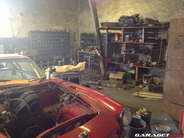

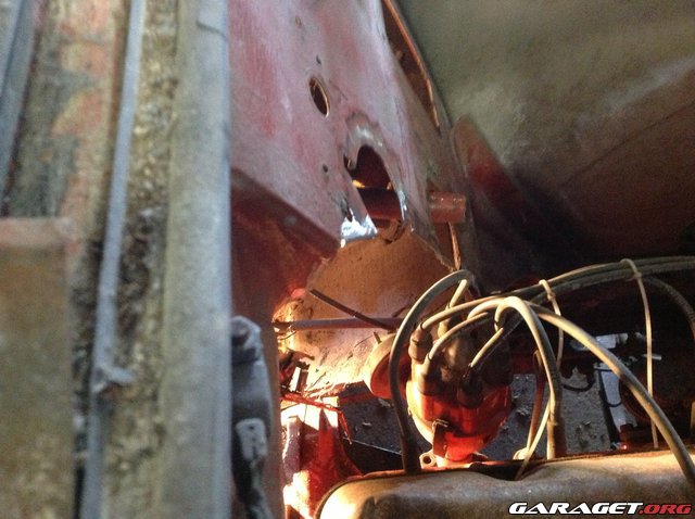

BLir väldigt trångt för fördelaren
https://www1.garaget.org/gallery/images/182/181258/181258-f71ef44ab47765769bb5465a0fd461cd.jpg
https://www1.garaget.org/gallery/images/182/181258/181258-6ee4c576712cec083430cbb62fc2c2ea.jpg

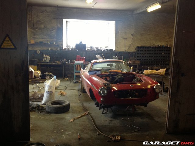

Här är den platsen jag prata om. Finns värme där inne.
https://www1.garaget.org/gallery/images/182/181258/181258-1865f9ceec74871b8fac44a6b3007ffe.jpg
https://www1.garaget.org/gallery/images/182/181258/181258-7a0cebbcfc0837e5a8488dcacf132dc8.jpg
https://www1.garaget.org/gallery/images/182/181258/181258-d27415ed10c0c7b84082a63fff89ee13.jpg

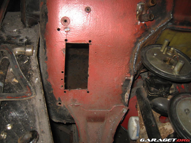

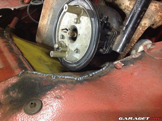

Börjat svetsa i torped väggen.
https://www1.garaget.org/gallery/images/182/181258/181258-1e6679dbaca2493c9ba8bc284ff302c0.jpg
Blir trångt för förgasaren smile
https://www1.garaget.org/gallery/images/182/181258/181258-b2807948de69dcae89755944552d7bd8.jpg

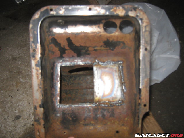

Även denna fick fixas Kapa o svetsa om.
https://www1.garaget.org/gallery/images/182/181258/181258-20eba5c1c9081c31d829f768672585dc.jpg
https://www1.garaget.org/gallery/images/182/181258/181258-9f4da3e3ab096e4c105dbc548b6554ce.jpg

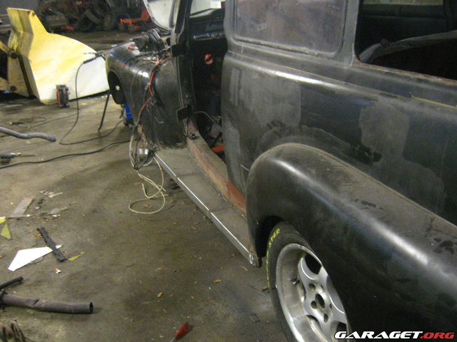

Lite kaross bilder
https://www1.garaget.org/gallery/images/182/181258/181258-c3b2271125326a2bcb41df700718bc29.jpg
https://www1.garaget.org/gallery/images/182/181258/181258-fad2214fef5c30e9de3ef61f98ab187d.jpg

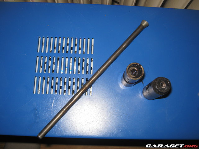

Någon som vet vad detta är för Lyftare? Det är grövre stötstänger till dom
Den till höger är Original lyftare
https://www1.garaget.org/gallery/images/182/181258/181258-cd436e6d25c4458b81574fc9882364bf.jpg

Min gissning är att iaf stötstången är av märket Crome molly. Men inte säker
Dom är ungefär 1cm längre än original. Och mycket grövre. Undrar lyftarna. Då dom satt i en p1800 es b20 motor

ser ju nästan ut som hydraullyftare , men det är väl inga oljekanaler ut till lyftarna på en B20 ?

farbrorbozze skrev:
Amazon_142_Duett skrev:
ja är inne på samma spår. men hydraullyftare i en b20?
PÅ dom här är där oljekanaler ut. Funkar ruskikgt bra på b20n.

pellepervert skrev:
Aldrig något jag har sett. tongue
jag menar i motorblocket, lyftarna smörjs väl av oljan som rinner ner efter stötstången från vipparmen,
hydraullyftare kräver ju oljetryck ut till varje lyftare för att funka.
Finns inga oljekanaler i motorblocket där lyftarna sitter.. Men dom har inte gått sönder än. Har varit och varvat på 7000 rpm. Inget har hänt =/
