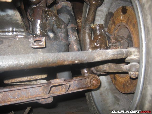

Liten update då smile

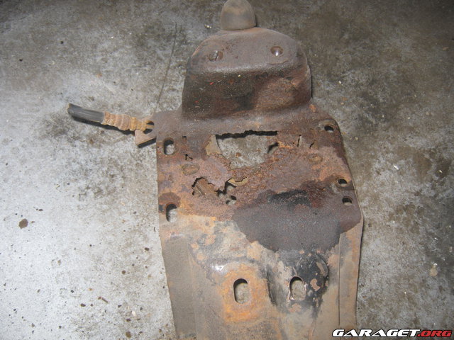

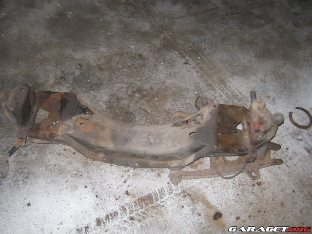

Högtryckstvätta framvagen och så klart kom det fram det gyllende göret! Rost:D
https://www1.garaget.org/gallery/images/182/181258/181258-89f02957d540ec89ddd0b5b8c859378b.jpg

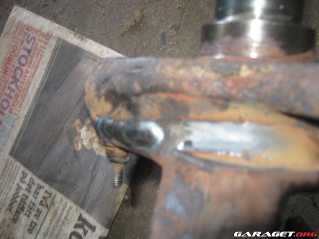

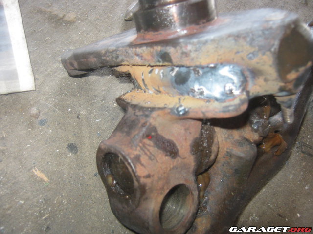

Svetsat på 240 axeltappen många lager svets smile
https://www1.garaget.org/gallery/images/182/181258/181258-33372f431ce7fc89d1677ae777001fed.jpg

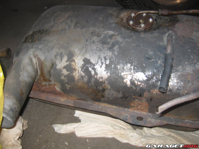

Fick lite gjort idag på duetten!

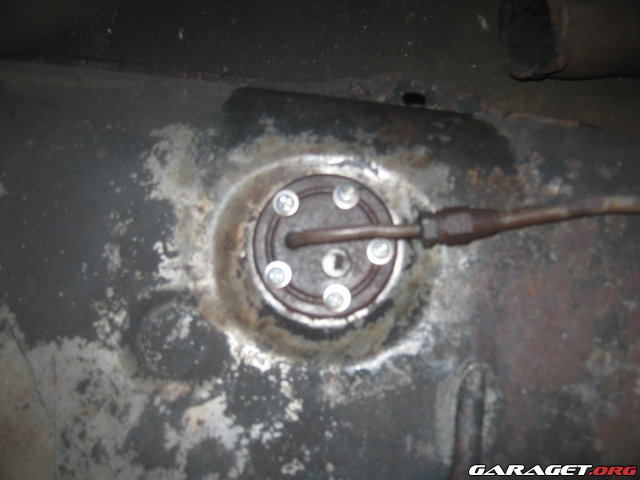

Fixade upp tankmätaren och högtryckstvättade tanken. Tankmätaren gjorde utslag på multimetern så får hoppas den funkar

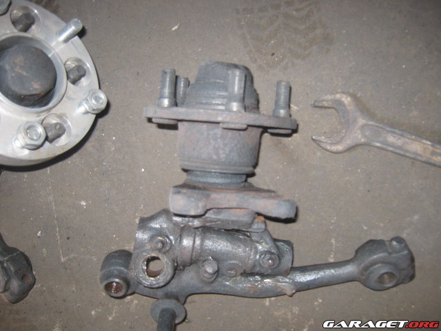

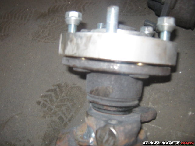

Satte på navet och kolla hur det såg ut!.
https://www1.garaget.org/gallery/images/182/181258/181258-c7fbe950be1d6b2777e91220c7807a85.jpg

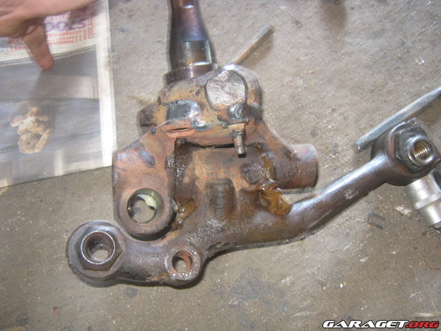

Nu till det problematiska spacern är till 740-bwm och spindlarna är 240. Så kommer få fila upp hålet på spacern så den passar.
https://www1.garaget.org/gallery/images/182/181258/181258-cde61747b64e7e7418bb4c3cd53d7b80.jpg

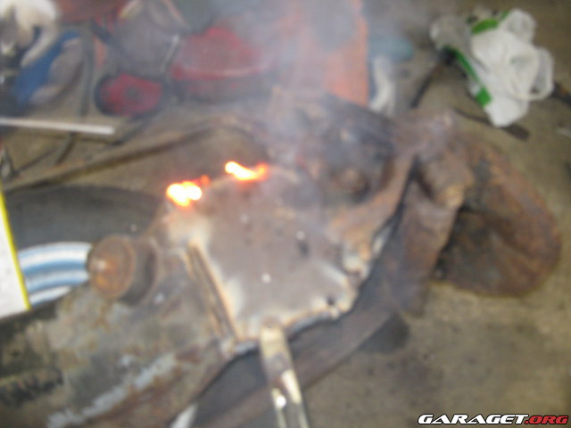

Godkväll!

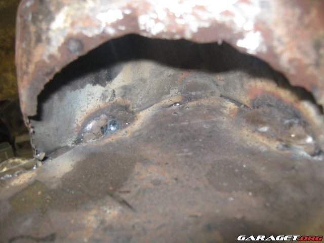

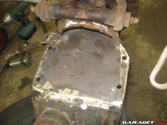

Har hänt lite idag på framvagnen Blev förstärkt och uppsvetsad
Här svetsas det med pinne! big_smile
https://www1.garaget.org/gallery/images/182/181258/181258-44948c4384e555b7d51d23fbb583e45f.jpg
https://www1.garaget.org/gallery/images/182/181258/181258-f4cc1f5b032de609011a3b888af4f56c.jpg
https://www1.garaget.org/gallery/images/182/181258/181258-06746b574c12dbd55f37d33318f0cdf1.jpg
https://www1.garaget.org/gallery/images/182/181258/181258-2ad8530c7474793ebb3dd5c78297d233.jpg
Nu är det bara andra sidan som ska slipas ner. Sen ska motorn ut och framvagnsbalken sen ska den nya framvagnen på!
Framvagnen blev svetsad med 3m.m plåt

det gick verkligen hett till där du !!!!
på första bilden smile

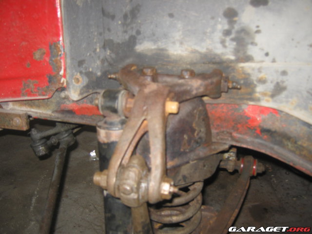

Tycker det är dåligt med kommentarer! Men Har bannemaj hänt mer i verkstan idag !
Framvagnsbalken är av
https://www1.garaget.org/gallery/images/182/181258/181258-51a810a450cbac83db80c4e70be4b093.jpg
Rostat på samma ställe!
https://www1.garaget.org/gallery/images/182/181258/181258-a0b8619f2b57f7312831ed870d68cef0.jpg

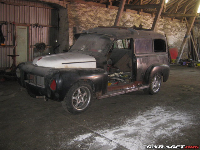

Nya framvagnen på! smile
https://www1.garaget.org/gallery/images/182/181258/181258-accad4b13217dafe8ac144aee6a6879e.jpg
Kapade fjärdern 1 varv Blev en jäkla skillnad
https://www1.garaget.org/gallery/images/182/181258/181258-35950a9a2b63019a40f78d1fab6f4785.jpg
Däcken fyller ut hjulhusen nu smile
https://www1.garaget.org/gallery/images/182/181258/181258-8d3f712fd37c62a4f5f649ab13bcbb62.jpg
https://www1.garaget.org/gallery/images/182/181258/181258-045b3880c2fcbdeb229b9875c315604f.jpg

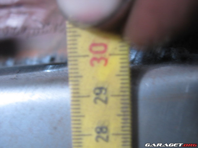

Måttet på hur låg han är från stepsiden
Fram
https://www1.garaget.org/gallery/images/182/181258/181258-e6454c89ef6dd4a9217ccf1634ce05b1.jpg
Bak
https://www1.garaget.org/gallery/images/182/181258/181258-8f65b20bf4ac0b4b34b8c0f63b8faa1f.jpg
Kommentera gärna mer lollol

#232
Haha! Man måste sve plåten med pinne! smile

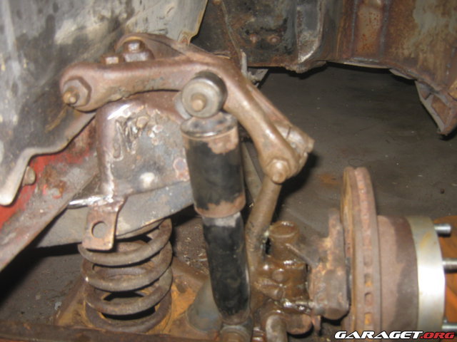

Godkväll allt folk!
Införskaffat några GOA bussningar till duetten smile
https://www1.garaget.org/gallery/images/182/181258/181258-8f5448d63c6a99afdf7da79b9131df46.jpg
Bussningarna på plats
https://www1.garaget.org/gallery/images/182/181258/181258-af8f0625344754e9871cf6cfc2cba24e.jpg
Flyttat på stötdämparen då bromsoket skulle tagit mot annars.
https://www1.garaget.org/gallery/images/182/181258/181258-4bef13f2ab3d49b032dae43246488642.jpg
Monterat spindeln. ska införskaffa bromssköldar!
https://www1.garaget.org/gallery/images/182/181258/181258-d9adf0d31f82d42b16906484478a2b78.jpg

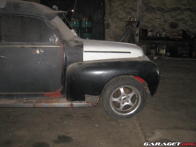

Och här är Duetten när den är nere cool
https://www1.garaget.org/gallery/images/182/181258/181258-5b144904e4c785f805b47c05671b22d9.jpg
https://www1.garaget.org/gallery/images/182/181258/181258-79beb31bf9f5ceea5122341fb87d5253.jpg
https://www1.garaget.org/gallery/images/182/181258/181258-7a03c29e2a7e25c0fbb25e3ac195d26a.jpg
