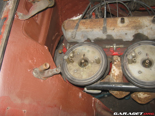

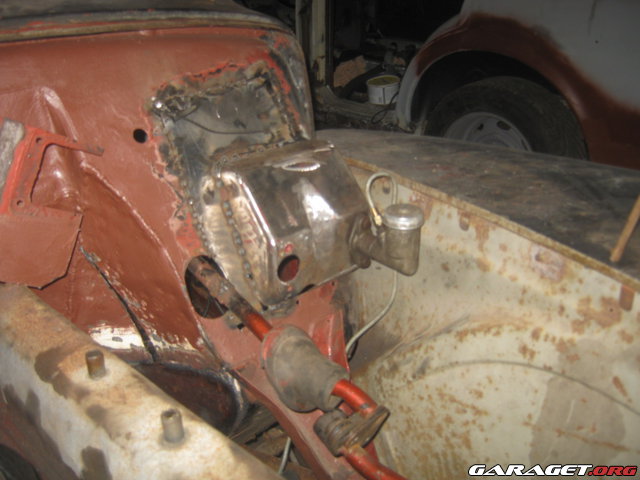

Godkväll. Fått något gjort idag. Går som på räls
Motorn+växellådan ute för svetsning

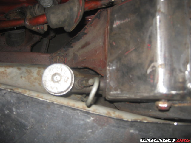

Svetsat och grundat

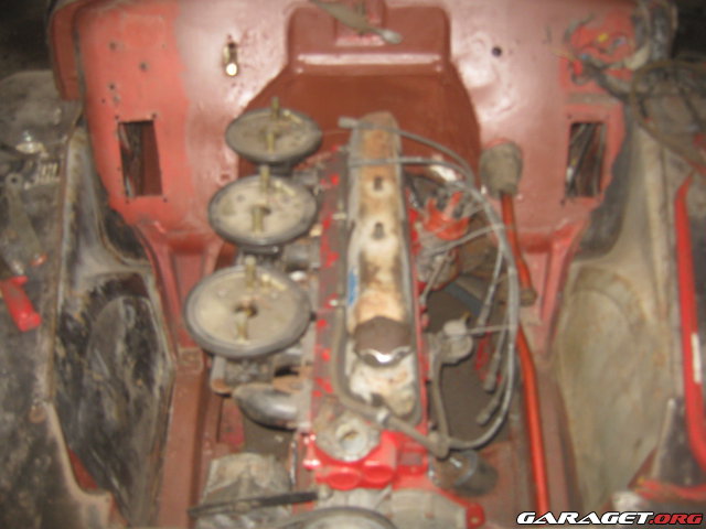

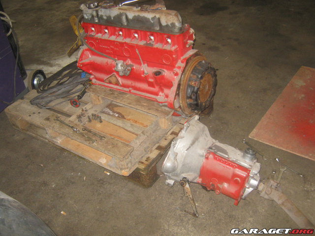

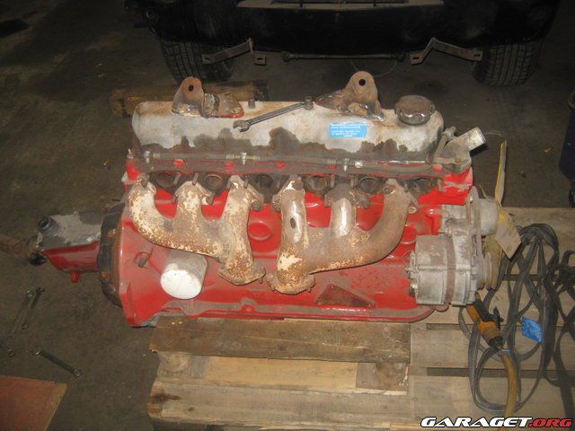

Motorn inne igen
https://www1.garaget.org/gallery/images/182/181258/181258-139e9934eacdc63b3881ba7918b2ae6a.jpg
https://www1.garaget.org/gallery/images/182/181258/181258-959671a5befbd9fa20113af0b8e3d6f4.jpg
Blir på det berömda damhåret smile

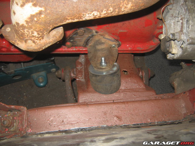

Styvare motorgummi på
https://www1.garaget.org/gallery/images/182/181258/181258-7e98aa6e2ecf9a63d4bfe8e396c54df5.jpg

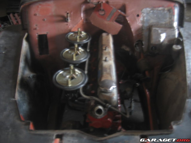

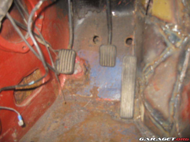

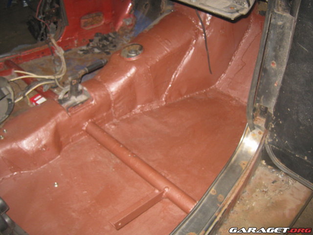

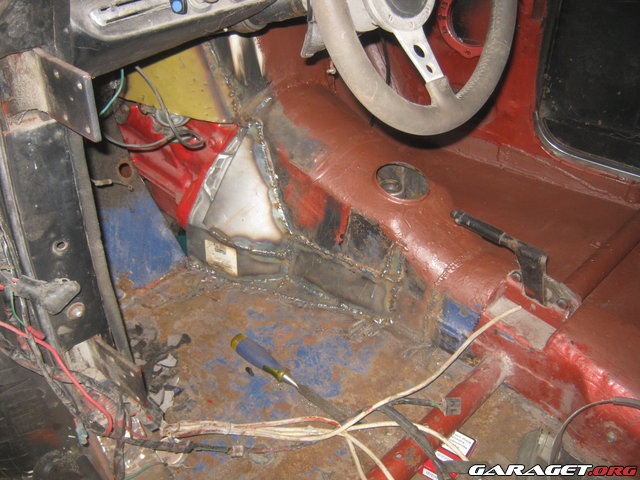

Har varit och kapat ut pedalställen från en amazon-59 då gasen är golvmonterat smile
https://www1.garaget.org/gallery/images/182/181258/181258-557ac8293d7ed2af7bd4a7818984dbe2.jpg
Trångt som vanligt cool cool
https://www1.garaget.org/gallery/images/182/181258/181258-9a81e5f9753b7c172aedeb50b2982e04.jpg
Här kan man inte kör med stora skor inte wink
https://www1.garaget.org/gallery/images/182/181258/181258-e5e7e8e26c2676ae76a9333f98778384.jpg
Den otroligt sköna motorn :smile
https://www1.garaget.org/gallery/images/182/181258/181258-744ad45c9b511ce5dffa921e5b19e9dc.jpg
Monstret- Odjuret- skönheten
https://www1.garaget.org/gallery/images/182/181258/181258-389ef57f49886f014225f5529862dc3a.jpg

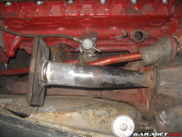

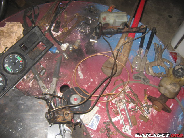

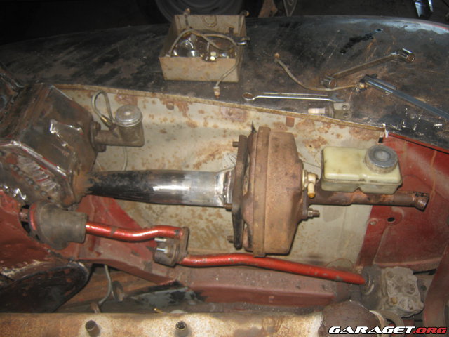

Kör väl en liten update
köpte lite bromsdelar. Denna förlängde jag med 100mm så den inte tog emot rattstången
https://www1.garaget.org/gallery/images/182/181258/181258-1f224a1f7b2cb4a62cad6d87ff129877.jpg
https://www1.garaget.org/gallery/images/182/181258/181258-93692bb9b4eab689a9422cb6ba51ed6d.jpg
https://www1.garaget.org/gallery/images/182/181258/181258-b0084c52bb9f31f56442c8f532345fdb.jpg
https://www1.garaget.org/gallery/images/182/181258/181258-f64f2a7b3e7a39d7abb923511ffc48a4.jpg

Mycket riktigt.! Den var ombyggd redan så där var gaffeln till amazon så den passa perfekt på mitt pedalställ smile

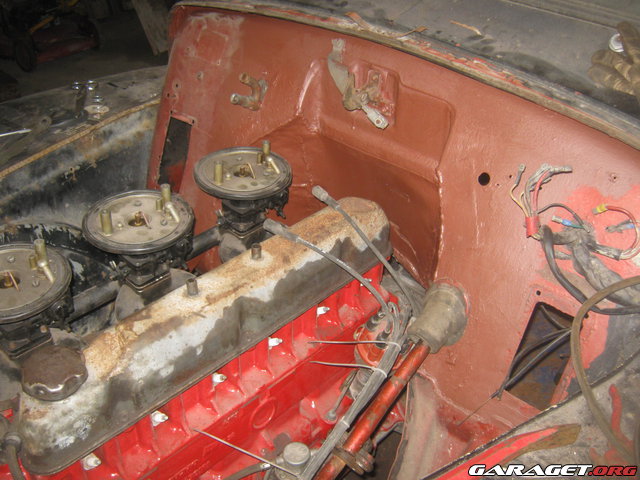

funderar lite över förgasaruppsättningen på din motor? kommer den från nån volvo valp eller från en Penta motor? inget jag kan minnas att jag sett i en 164a iaf ?
Volvoskruvare
1 205 Inlägg
25 juli 2013
#257
Kommer från en Penta motor. Ska ha 170hk med båt kamen.
Gamla Volvo bilar är livet
6 643 Inlägg
25 juli 2013
#258
Amazon_142_Duett skrev:
okej , men brukar inte både kam & förgasare vara gjorda för körning på jämn gas & jämn belasting på Penta?
att dom inte ska funka så bra i en bil pga det.
Volvoskruvare
1 205 Inlägg
25 juli 2013
#259
Men jag ska inte använda båt kamen då den är bara stark(Då av dom starka 170Hk). Jag ska köra med den kamen som sitter i motorn. Förgasarna kommer att orka köra på vägen med.
6 643 Inlägg
25 juli 2013
#260
aha förstod det som du skulle ha den i motorn smile
