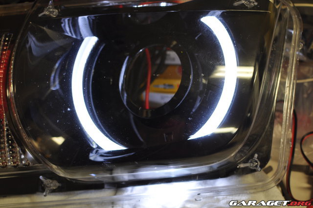

och växlad till orange.
Bara att bestämma sig vilken väg man ska gå .....

13 juli 2012
Ja det blev en ny effekt
Kanske behåller det så där, då leddarna inte kommer vara tydliga i strålkastarna heller.
Då jag tror att jag ska behålla orginalhalosarna och lägga ringarna bakom dom för att behålla
orginalutseendet, lite fegt faktiskt :-)

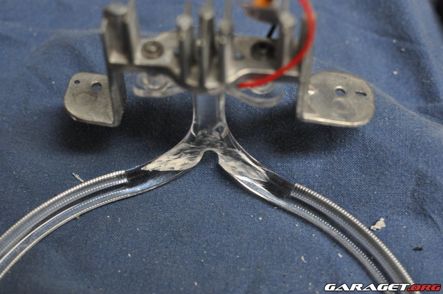

https://www1.garaget.org/gallery/images/34/33643/33643-cdfacdf9e29c666fb8f5d51127146864.jpg
Bort med lilla locket som sen måste bearbetas för att kunna limma på led-ringen.
Då jag nu bestämt mig att använda plastringen på dimljusen så måste jag ju behålla denna också, men
dom som behåller orginalringen kapar av den i botten för att få plats med den nya led ringen,  men då jag gillar originalringens ljus så vill jag ha kvar denna fungerande med leddarna bakom,,, kommer bli trixigt, men det går.

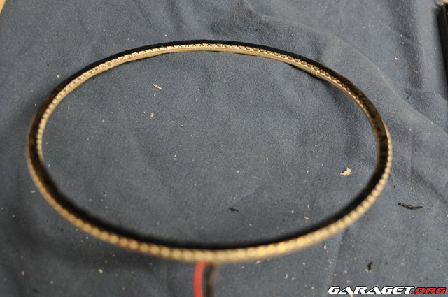

18 juli 2012
https://www1.garaget.org/gallery/images/34/33643/33643-3519d9d437e61cc8a1982019b3075173.jpg
Maskerar leddarna på ringen för att kunna dra lite matt svart runt om

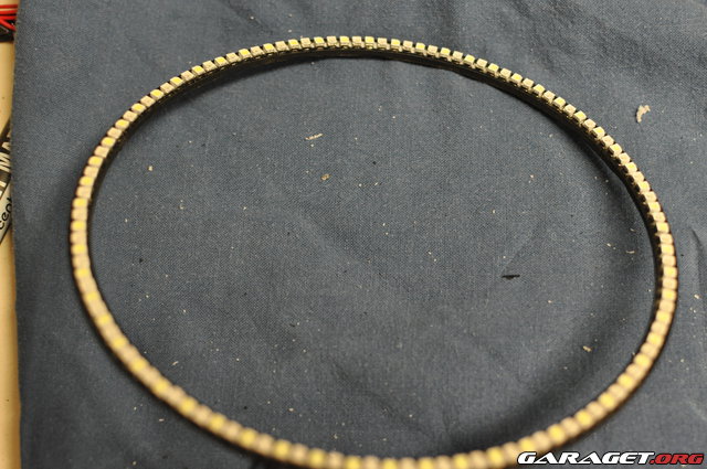

18 juli 2012
https://www1.garaget.org/gallery/images/34/33643/33643-11b4dcfce580c480dc7220aadfe4683e.jpg
Så här blir den efter lack, detta gör att den smälter in bättre bakom original halosen.

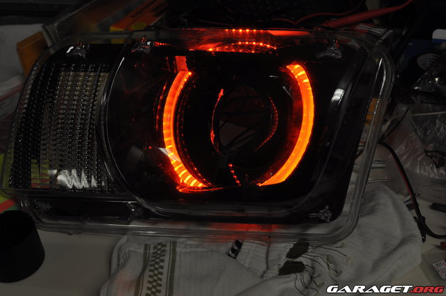

24 juli 2012
https://www1.garaget.org/gallery/images/34/33643/33643-58e537389852e99250ffdd997cf974c3.jpg
Orange blev så här,
Till nästa bygge blir det 0,8 rör till halosarna nere för en något tunnare ring.
Nu väntar jag bara på sidoljusen som också byts ut mot led,
Lär väl få ut bilen i början av augusti för en helbild.
