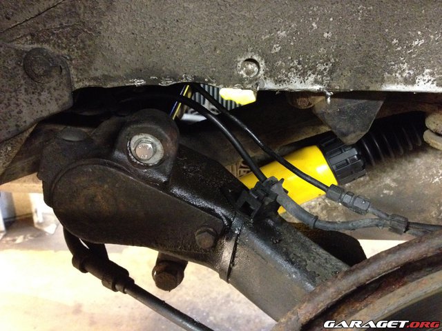

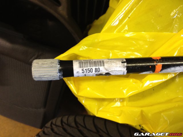

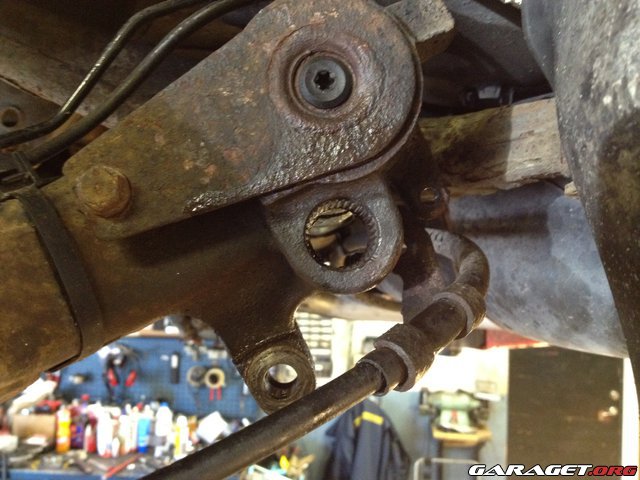

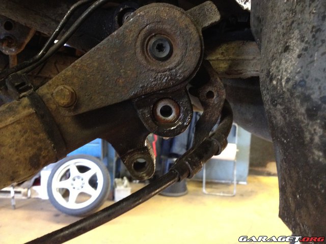

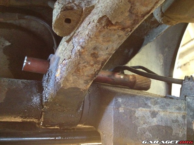

Kebaben smält och kaffet drucket var det dags å ta i med släggan... I did hit it like i ment it:
Började med att borra ett 10mm hål ett par cm in i stången.
https://www1.garaget.org/gallery/images/15/14079/14079-d1658ed7a65c10cb0a4de55b9ad88f22.jpg
Väldigt mycket värme och väldigt många slag senare var staghelvetet borta big_smile
https://www1.garaget.org/gallery/images/15/14079/14079-a008c50657e67bafb7a5034efcecef52.jpg

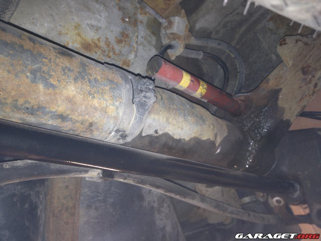

Lite Zinkpasta på den nya så den inte sätter sig så hårt om man måste justera mer.
https://www1.garaget.org/gallery/images/15/14079/14079-5794d348549b933782a96d3e2124324a.jpg

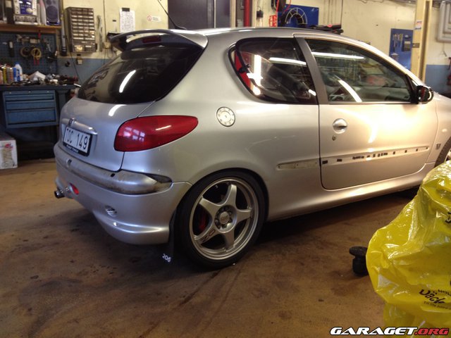

En ny på plats å sänkt, bara andra sidan kvar...
https://www1.garaget.org/gallery/images/15/14079/14079-b54c958c504448993991c714650d1d2a.jpg
Sån go känsla när den sista släppte också, blev nästan kladd i byxan...
https://www1.garaget.org/gallery/images/15/14079/14079-8afee475c7d1a365a653a064e80f3ab3.jpg

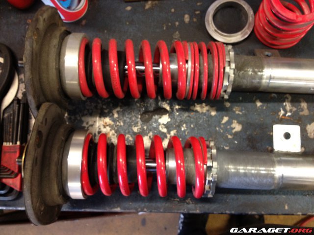

Båda nya stagen på plats sänkta och nu passade dom kortare/styvare dämparna också på plats.
https://www1.garaget.org/gallery/images/15/14079/14079-b2f61b1d31432fe2ca2ed4f0c9a8fb6a.jpg
When i lower i SLAM! Blev lagom lågt, kommer nog sjunka ner en bit till när stagen fått "gå in" men verkade inte vara ens i närheten av att skrapa någonstans med dessa fälgar iaf, vinterdäcken får man se sen.
https://www1.garaget.org/gallery/images/15/14079/14079-396a1b5818387536e283c3869d9e6a87.jpg
https://www1.garaget.org/gallery/images/15/14079/14079-5319b86fe54d329dc2dacb6cdfb6a7f0.jpg
Imorgon ska framändan ner för att matcha bakänden.

Vad var det för stag du tog bort och vad gjorde dom för skillnad? smile
huehue
Hemmainstruktör
641 Inlägg
13 augusti 2012
Bakre torsionsstagen, fungerar som fjädrar bak. Dom ska bara lossas, höja bakaxeln och sen monteras tebax för att sänka baken på bilen.
Men när dom suttit orörda i 10 år i svensk klimat så bara lossa är inte så "bara" längre. Till Coiloversats får man ju bara kortare dämpare eftersom bilen saknar vanliga fjädrar bak.

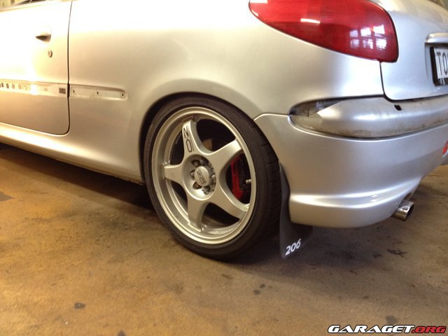

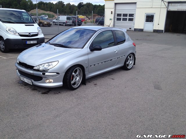

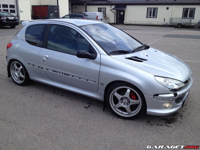

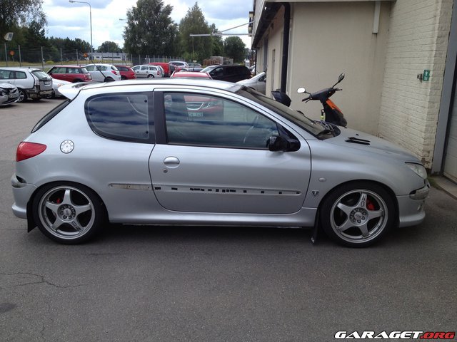

Plockade av hjälpfjädrarna idag, blir lite kompaktare paket så borde gå att få ner framändan lite mer.
https://www1.garaget.org/gallery/images/15/14079/14079-b64ca8dbe6b25c4e024f88c5f0a2ff1d.jpg
Sänkte först så jag lämnade ca. 2cm spelrum mellan däck och justering.
https://www1.garaget.org/gallery/images/15/14079/14079-bc6b5f6fe711f242022d73e3f8ef02ea.jpg
Såg lite för baktung ut så justerade ner så mycket jag vågade, blev inte många mm fritt för däcket men tycker den ser lite baktung ut fortf.
https://www1.garaget.org/gallery/images/15/14079/14079-6678c05cb86450eb46d4fefd82cff0ea.jpg
https://www1.garaget.org/gallery/images/15/14079/14079-0d0f92f1c156ce998e9410bf7c7a7f86.jpg
Ska köra en stund så här, se hur det sätter sig och sen ev. höja baken lite.

Blev ju fränt ju! Fast som du säger, den ser baktung ut

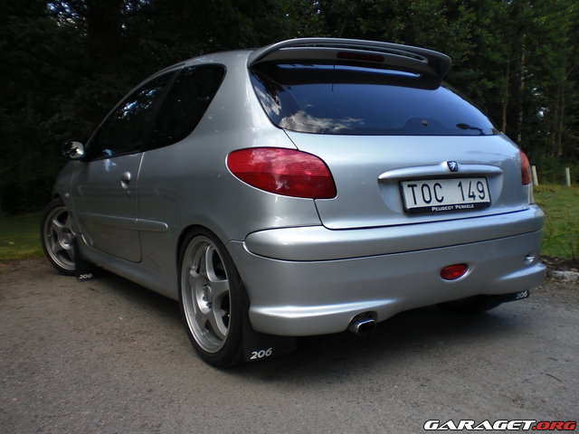

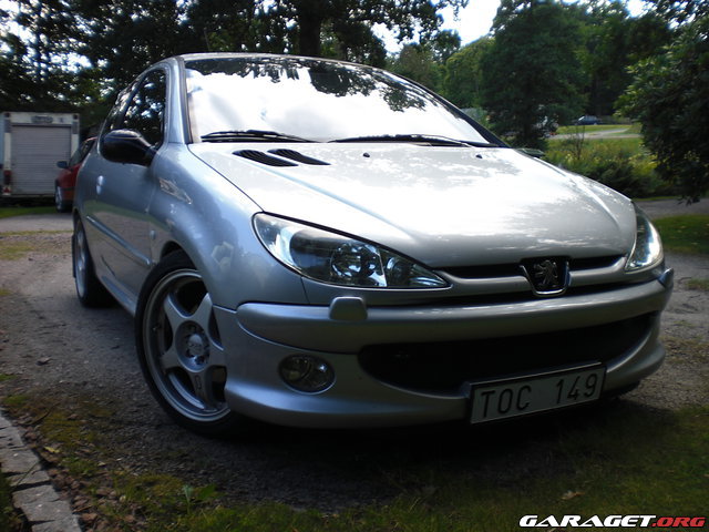

Fick listerna från lack idag, yttre blev riktigt bra. Dom inre blev blankare än resten men går nog att få smälta bättre om man drar över allt med någon bumpershine eller liknande.
https://www1.garaget.org/gallery/images/15/14079/14079-d36bd12e0374379e1a792ce4afded187.jpg
Fått fram något konstigt metalliskt oljud bak nu, låter som helt slut pendelstag brukar göra fast mer metalliskt, hörs bara vid brunslock och vassare kanter. Försökte hitta det men går inte att få fram oljudet inne på verkstan så blir lite trial-n-error felsökning på det. Hivade ut reservhjulet till att börja med, hjälpte ej. Men slipper ju ha det hängandes under bilen iaf, går ju säkert inte att köra bilen med det på så här sänkt ändå.
https://www1.garaget.org/gallery/images/15/14079/14079-d911d52c502ebcf1ebfff506f24169d6.jpg

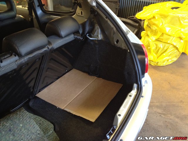

Måttade upp lite hur baslådan ska vara och skickade måtten till Björn på dbakuten, får se hur snabbt jag får grejerna så kanske blir bygga i helgen redan.
https://www1.garaget.org/gallery/images/15/14079/14079-c5bd4e239d11f07a559ce98b750c1f65.jpg
Var iväg å lånade brorsans kamera för att ta lite bättre bilder än med iPhonen av bilen med listerna på.
https://www1.garaget.org/gallery/images/15/14079/14079-ab60d72afb5d4a1ccbaf4fb2ab247f38.jpg
https://www1.garaget.org/gallery/images/15/14079/14079-ffcd878f5d1480e39fa65954f3d9c639.jpg
https://www1.garaget.org/gallery/images/15/14079/14079-3f9f12d8c0543408d5b91a8f55c29959.jpg
https://www1.garaget.org/gallery/images/15/14079/14079-d4bc8f84f7e05b5e88ec2d360e66a34e.jpg
https://www1.garaget.org/gallery/images/15/14079/14079-6895ab909d57c970f54813a6f3ab0a8f.jpg

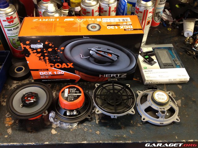

Paketet från netonnet innehöll 1st iPhone docka och koaxialre bak. Skulle bara ha en iPhone docka och köra utan högtalare bak egentligen, men 199:- för märkes koaxialer tyckte jag var för billigt att inte montera.
Skiljer lite mellan org och herzen:

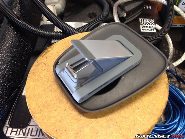

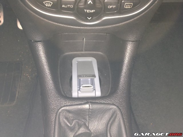

Limmade in dockan på mugghållaren som sitter istället för askkop, var lite onödigt å bara ha en sladd som jag hade innan, så mycket smidigare att bara trycka dit telefonen när man hoppar i bilen. Kabeln blev lite synlig men ville inte börja kapa i konsollen så man kan lätt återställa med bara en ny mugghållare.

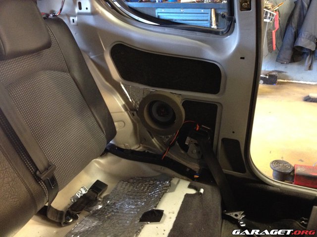

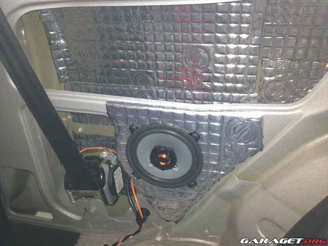

Drog allt kablage till bagageluckan, nytt 20mm* kablage, lågnivå och remote. Monterade lite SilentCoat runt bakhögtalarna innan jag stoppade i dom och monterade org dämpning och klädsel.
https://www1.garaget.org/gallery/images/15/14079/14079-9cb8eab1232db1cf79713b829e40e445.jpg
https://www1.garaget.org/gallery/images/15/14079/14079-bc7a3cf6a64b9176308c4f194cd645c1.jpg
Hoppas jag får ritningarna till baslådan snart så kan man åka inhandla virke och få allt det byggt färdigt också.
