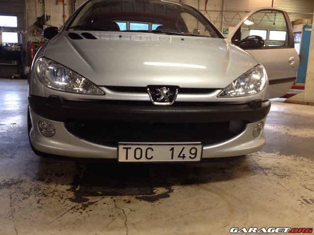

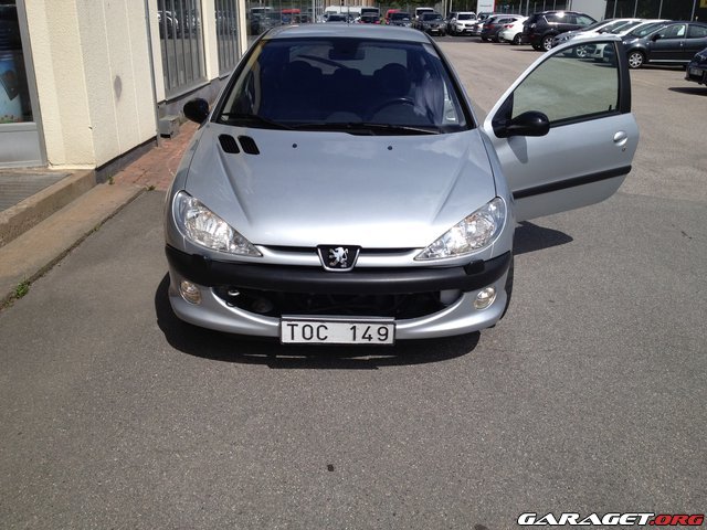

Nya bruksbilen inköpt, en 206 GTI -02. Största delen av Projektet skulle gå över semestern, se hur mycket jag hinner snygga till den innan man måste börja jobba igen. Det jag inte hinner med under semestern tar jag på hobbykvällar och helger istället.
https://www1.garaget.org/gallery/images/15/14079/14079-f1d99700ba8194d0aefae30ff50a3f55.jpg
Såg den ut nyinköpt.

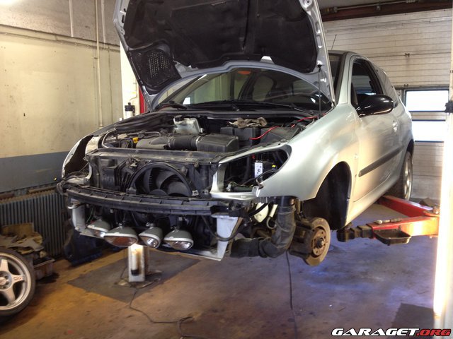

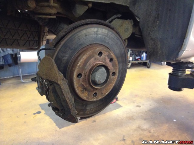

Hunnit med Servicen redan, fick bli byte av ena bromsoket bak och vänster drivaxel också pga läckage och oxid.

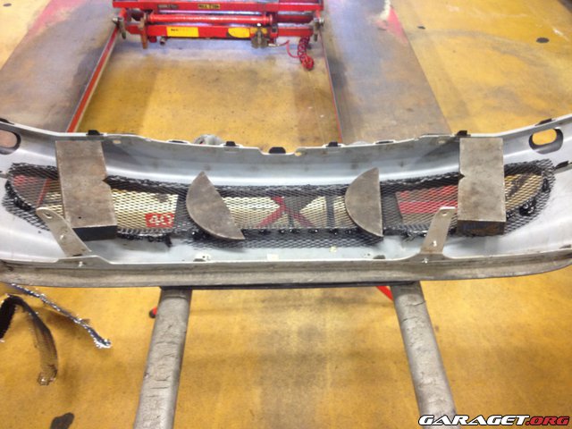

Passade på att plocka av fronten och demontera extraljusen samtidigt, fick bli ett svartlackat nät i hålet så länge.
Måste bytas ut dock för att lacken inte vill sitta kvar på den.

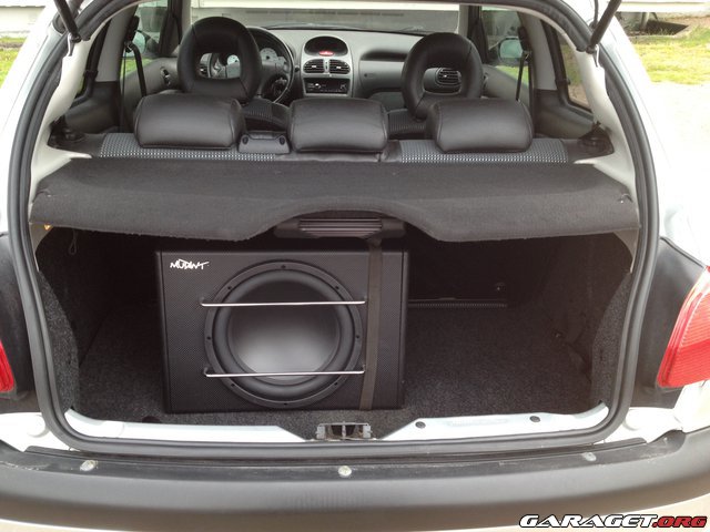

Förra ägaren hade kopplat in baslåda med och bytt ut original stereon. Synd bara att strömmatningen och signalkablarna till steget var dragna i dörrhål, runt gångjärnen och synligt inne i kupén. Fanns en gammal bes. två på papper med om "brandfarlig elutrustning", dock räckte inte buntbands lösningen som släckt tvåan åt mig.
Drog om alla kablar, gömda och brandsäkra. Fäste baslådan som bara låg lös i skuffen innan med ett Thule band, några tips om hur jag kan fästa den snyggare? Lådans skal är av plast och vinyl, var orolig att ev. fästskruvar på den skulle kunna orsaka missljud.

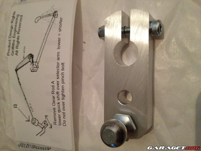

Fick även hem mitt Shortshift från Griffiths Engineering.
https://www1.garaget.org/gallery/images/15/14079/14079-783508a3b93cda634a2b19839f92a789.jpg
Monterat, men måste justera ner den en bit till för att korta slagen i spaken ytterligare. Själva delen var smidig att få dit när man väl listat ut hur den skulle sitta, alla guider på 206gti.net osv hade en annan modell med annan montering förstås. Andra problemet var att lossa kulorna på leden den ska på, bägge två sprack/delade på sig och fick ta till sticksåg och våld för att få bort det sista. Som tur hade K&M Bildemontering delar för att få ihop det snabbt igen.

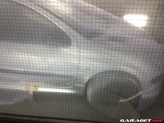

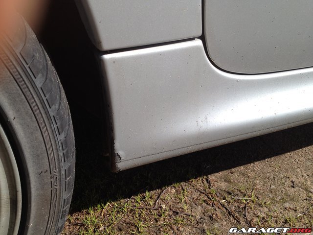

Blev lite förbättring av lacken idag.

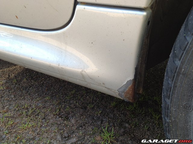

Trösklarna hade fått smaka på lite för mycket grussprut från framhjulen, tappat lack och fått rost.
https://www1.garaget.org/gallery/images/15/14079/14079-d0670e891754654a8c30f8a7d84d8589.jpg
https://www1.garaget.org/gallery/images/15/14079/14079-ce816cd5662f17d950f61bc4f56702d0.jpg

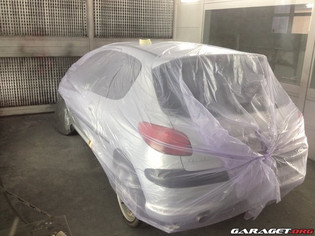

Maskerad i boxen med första färgen på.
https://www1.garaget.org/gallery/images/15/14079/14079-bedc26773d33af5d1d23e31d5ebc0e4c.jpg
https://www1.garaget.org/gallery/images/15/14079/14079-f1f8375ca88228d4442c02303b5e122a.jpg
Efter att färgen och klarlacken torkat var det dags att montera Stänkskydd för att undvika att sprutspåren uprepas.
https://www1.garaget.org/gallery/images/15/14079/14079-855e834193b1e42cd8fa231bded51049.jpg
https://www1.garaget.org/gallery/images/15/14079/14079-02dc4b1192e9103f9ac7dae5e3d1abb1.jpg
Väldigt nöjd med slutresultatet. Blev en liten brytlinje i klarlacken jag får försöka få polerad bort nästa vecka.
Stort tack till Lars för lackeringen (ford17m på gorg)!

Skulle byta nätet i fronten idag, vart å hämtade en svart på Biltema, men tyvärr så var deras nät bara 100cm brett och hålet är 110cm brett. Så får köra utan nät tills jag hittar en större.
Passade på att byta alla glödlampor mot blåare modeller eller dioder när jag ändå hade fronten nere och slängde dit ett Xenon-kit på helljusen som blivit liggande.
Väntar fortf på Coiloversen, hoppas dom kommer i veckan så jag får något den äntligen sänkt.

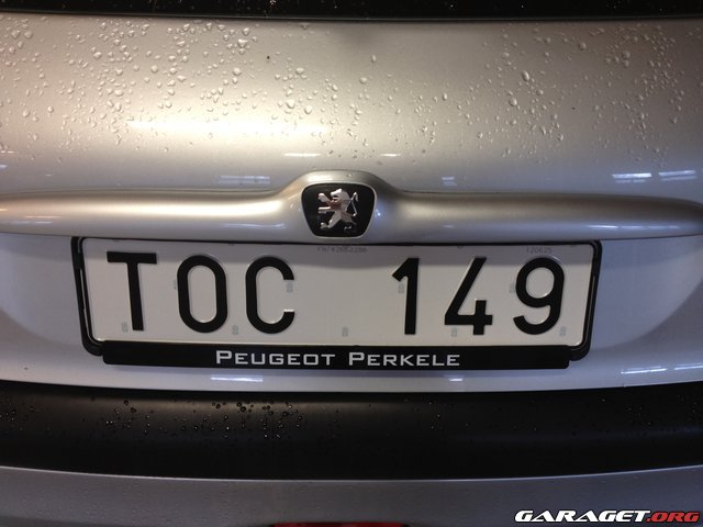

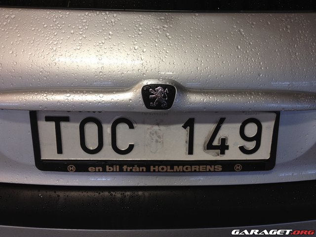

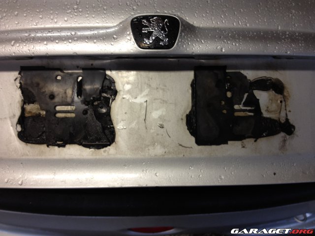

Hade beställt även regplåtsramar med eget tryck, fick några med "XL BYGG" tryck istället, inte riktigt rätt.

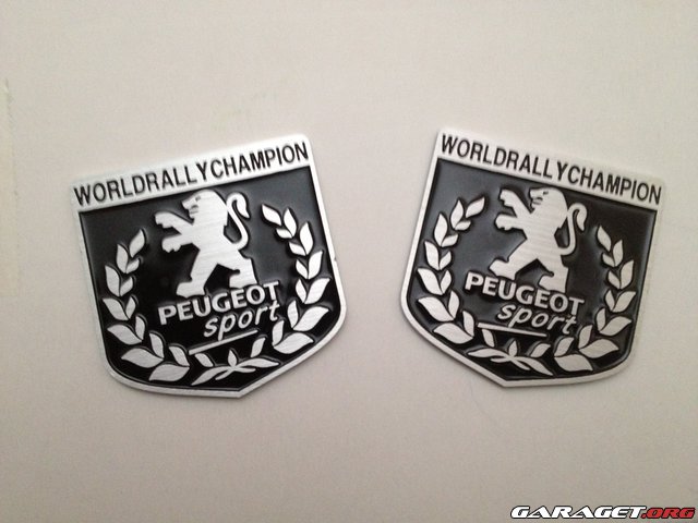

Fick emblemen jag hittade på Ebay idag dock, så något fungerar, ska klarlackas innan dom monteras.

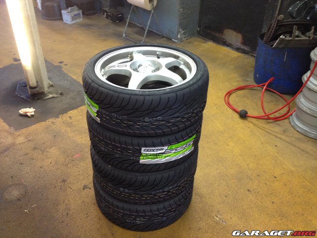

Men Däckonline lyckades leverera alla däcken så dom krängdes på idag, stort tack till Z som gjorde jobbet (är lite allergisk mot att kränga däck och polera bilar...)

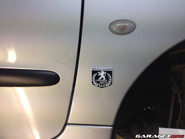

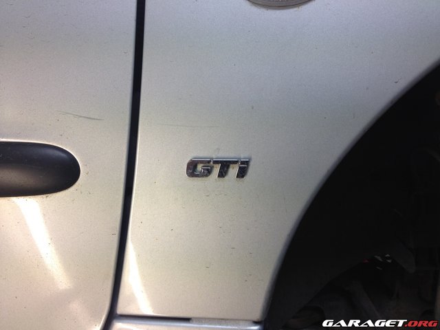

Monterade WRC-emblemen, fick ersätta GTI märkena på framskärmar.
https://www1.garaget.org/gallery/images/15/14079/14079-7feaedb9032bb57383cece69c894ea05.jpg
https://www1.garaget.org/gallery/images/15/14079/14079-5c16dfc8416360a9374fb5ba4e920ab1.jpg

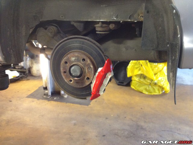

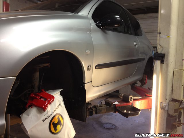

När jag ändå hade av hjulen så passade jag på att fräscha till bromsarna, syns för väl igenom 5 ekrarna för att låta dom vara bruna.
https://www1.garaget.org/gallery/images/15/14079/14079-2617c39fbdf2f7f6154f17d04b525c93.jpg
https://www1.garaget.org/gallery/images/15/14079/14079-6ec7e5473cba092ecfacbecc83a564ba.jpg
Slängde på lite Biltema-bromsoksfärg efter jag rengjort oken, trodde det skulle vara tjockt och vältäckande... Det var det inte, utspätt så att man borde lagt på det med spruta direkt istället, blev 2 lager idag, drar på ett 3de imon å hoppas det täcker ordentligt då.
https://www1.garaget.org/gallery/images/15/14079/14079-2704985bdf004947d031a08430373c29.jpg
https://www1.garaget.org/gallery/images/15/14079/14079-e66c42e15b31dc555b2e969bf4c27349.jpg

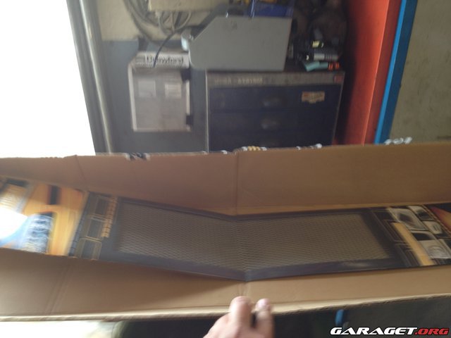

Fått lite paket nu, först nya nätet till fronten från Realcar, posten hade varit smarta nog å vika den dubbelt så får försöka räta till den. Ingen färg flagnat på den iaf, så borde vara ett tecken på bra kvalite.
https://www1.garaget.org/gallery/images/15/14079/14079-c3c8d4c69cdf4a3352ad3f6cddf8934b.jpg

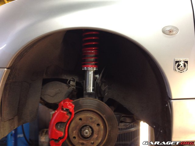

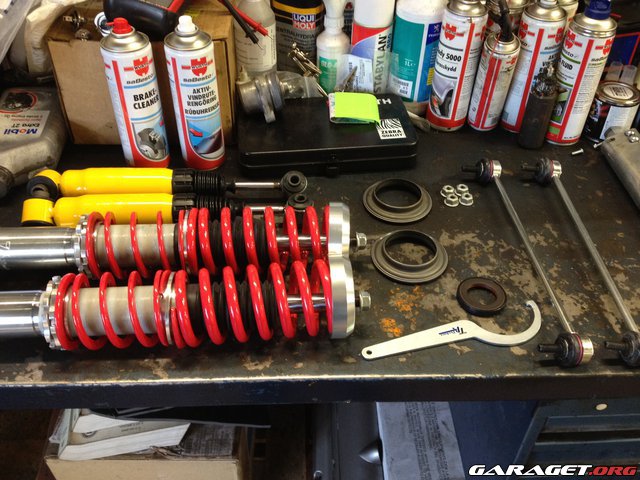

Fick även mina Coils! Äntligen.
https://www1.garaget.org/gallery/images/15/14079/14079-a31169360ab6a06dc2493b107a665062.jpg
Och lite tillbehör till dom också.
https://www1.garaget.org/gallery/images/15/14079/14079-46172b5b691d5a3720e1b79673ac6a96.jpg
Smäckte på dom, fram gick förvånansvärt smidigt. En gänga som gav sig och pendelstagen fick jag kapa av men annors gick det som smort.
Bak gick det inte alls, tyvärr. Brickorna i änderna på torsionsstagen satt fast som gjutna. Fyllde allt med rostlösare efter jag rengjort så bra det gick, så ska testa imon igen om det skulle gå å rubba dom.
https://www1.garaget.org/gallery/images/15/14079/14079-449218ed7e38fcda8f0881f3d932de0d.jpg
Tills jag skulle sätta på hjulen igen... Däcket tog i justeringen på coilsen, så behöver spacers också. Borde kanske ha kört tyskstuks stretch på däcken så hade det nog gått utan. Tur jag hade två sommar däck på 16" så jag kan börja köra in coilsen. Endast sänkt ca. 2cm på coilsen och den skrapade redan i både på jobbet och hemma tongue
https://www1.garaget.org/gallery/images/15/14079/14079-61974b1eb16e5eb94549512eeac9aac6.jpg

Haha seriöst hade posten vikt paketet dubbelt??? Det är nu som uttrycket "IQ fiskbulle" kommer till sin rätt.... Bilen är grym btw! Keep up the good work! smile
Japp, man blev lagom nöjd när man hämtade ut den och såg att den varit vikt.
Går nog å räta till den, hoppas jag iaf, orkar inte börja skicka tebax å hålla på. Chansen är lä ganska stor att samma klåpare viker den igen.
Lite suddig bild av innehållet.
https://www1.garaget.org/gallery/images/15/14079/14079-41edb6c82d161715c2a439808a77c62d.jpg

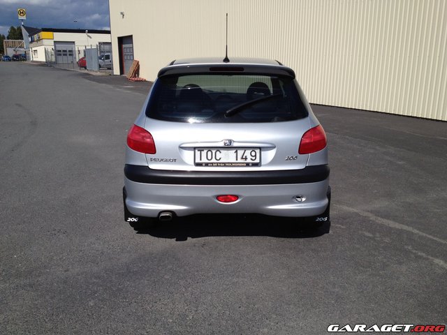

Pga. jag fattade varför det tog i med 17"

Så efter lite mer pillande på Coiloversen fattade jag att jag haft justeringen så låg som möjligt.
Efter jag höjt upp Coilsen rymdes 17" på utan att ta i, tyvärr så blev den nästan lika hög som innan.
Får nog bli att demontera hjälpfjädrarna sen för att få upp justeringen ovanför hjulet. Finns mycket justermån kvar men kan inte ha det lägre än såhär.

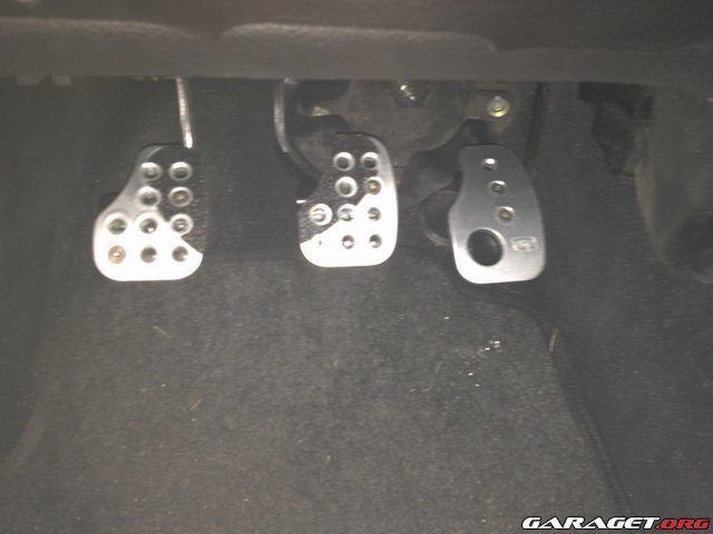

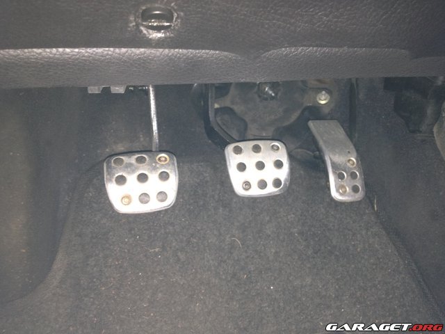

Original pedalerna såg lite sletna och ledsna ut.
https://www1.garaget.org/gallery/images/15/14079/14079-3d143c26497985a242296d105841f640.jpg
Hade en uppsättning av OMP pedaler liggandes så slängde i dom istället.
https://www1.garaget.org/gallery/images/15/14079/14079-2c5d8b0e49c613d9f74d752ec8f7ceea.jpg

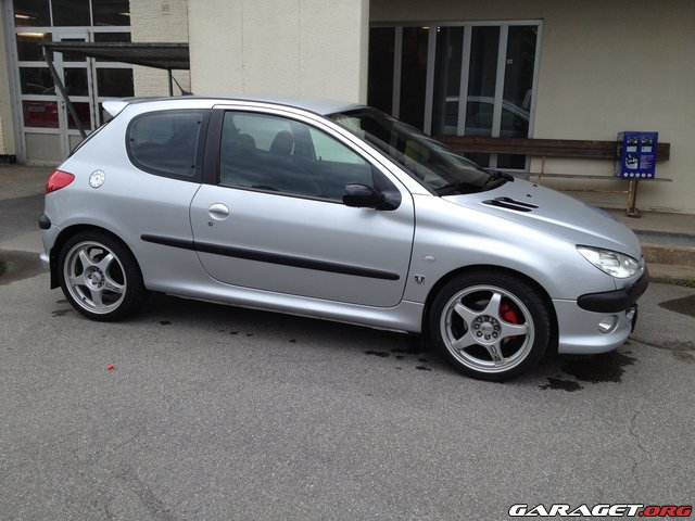

Bild på "stancen". Bak är det fortf oförändrat, fick inte loss brickorna än. Å fram blir det inte lägre för tillfället iaf.
https://www1.garaget.org/gallery/images/15/14079/14079-119460834c637a9440cfc88a4e30c69c.jpg

Reg plåtarna såg ganska hemska ut å den bakre rasslade ganska mycket pga basen.

Nya fräscha plåtar, ramar och en liten prydnad på den bakre. Vittu å perkele ganska återkommande ord när jag skruvat på Peugeoten så fick bli "namnet" på bilen också. Gör ganska stor skillnad på helheten med raka fina plåtar när man jämför med dom gamla sletna, buckliga å skavda.
