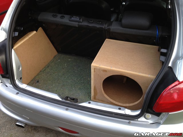

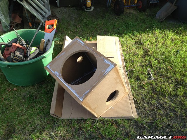

Ingen ritning än, ringde Björn och det vart fullt upp för han så blir ingen heller. Så skulle ha en låda på 50 liter och port på 26cm, ritade en själv å påbörjade bygget lite. Anlitade som vanligt farsan att göra det jag inte e så duktig på, typ som såga rakt eller snett...

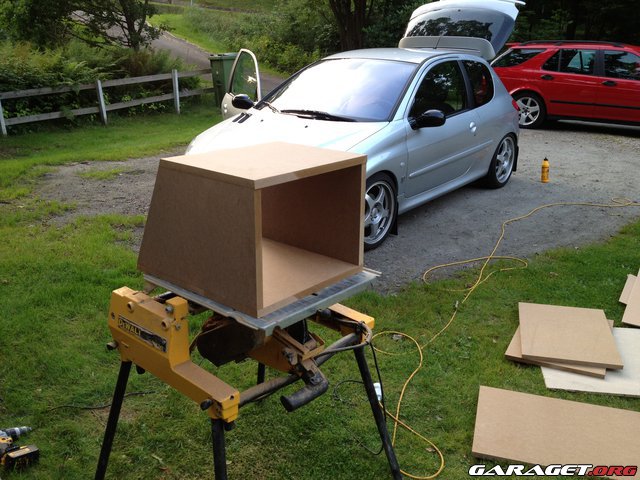

Medans jag fortsatte äta trälim så lyckades farsan få ihop lådan. Limmad, skruvad, stagad och borrad.
Rundade till alla hörn å kanter.

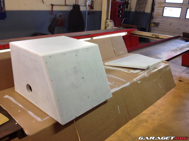

Drog på grundfärg på lådan och väggen idag.
Imorgon ska dom målas svarta.

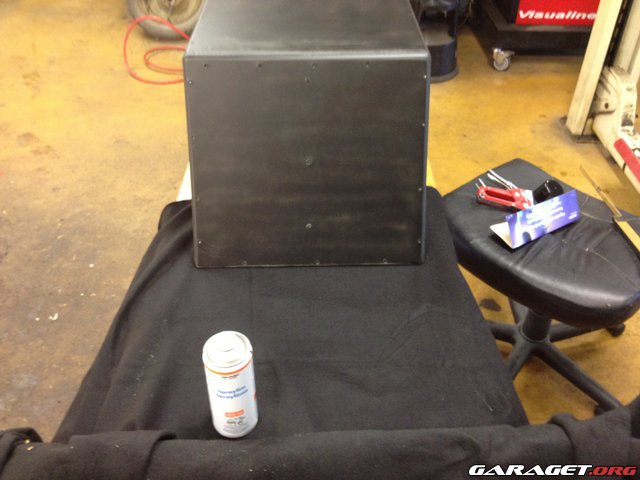

Började med att dra på lite svart färg på lådan vid lunch:
https://www1.garaget.org/gallery/images/15/14079/14079-cf65479d3ef75bd07fc9fc0ea9f97078.jpg
Efter jobbet var det dags å kladda med biltema tyg och spraylim:
https://www1.garaget.org/gallery/images/15/14079/14079-f6dcc3e42416ba30997559f3aaaa402b.jpg
Ingen showfinnish... men funkar för mig iaf smile Nästa gång tar jag nog ett tyg som inte stretchar så in i helvete, jobbigt å skära, kanske även ett lim med ett munstycke som inte randomly ändrar spridning hela tiden.
