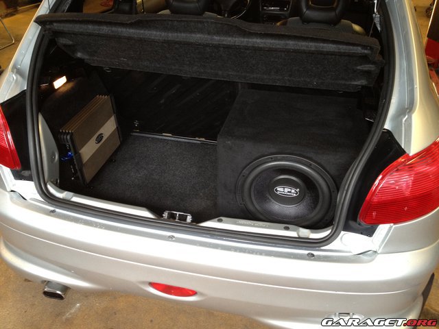

Första helgen på länge man inte fått något vettigt gjort, så åkte ner till jobbet å dammsög bilen och justerade ljudet lite.
Rent å fint:
https://www1.garaget.org/gallery/images/15/14079/14079-e7c1853938a978f8ea5a6a177dd18729.jpg
Har tyvärr några limrester som jag inte får bort i plasten under handskfacket, förra ägaren hade limmat/tejpat BT-enhetens kablage där, någon med tips hur man får bort blandning av superlim och vävtejp?
https://www1.garaget.org/gallery/images/15/14079/14079-6b9100141874bed2d7b143dcd3a0fea9.jpg

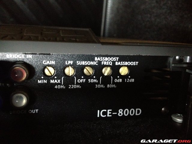

Klopat in inställningar i huvudenhet, så att högtalarna fram spelar ner till 60Hz, bak till 120Hz med 24db/okt branthet på filter. Basen ställde jag in på 60Hz med 12db/okt. Ställde in Gainen lite grovt, tyckte det började låta lite som brusningar när man kom upp till 50% och hade HU volym lite under att det distar i högtalarna så vred tebax lite från det. Någon mer kunnig får gärna tipsa om tweaks till det, låter bra i mina öron inne i bilen iaf och utanför hörs knappt något heller, silentcoaten är riktigt effektiv.

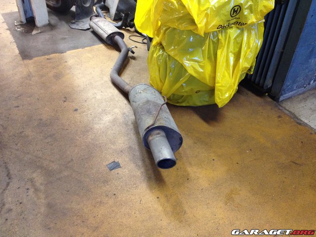

Var å hämtade upp ett beg. 2½" system idag, ska snyggas till imon å slängas på, tack Weggen.
Ingen aning om märket men ser ju betydligt bättre ut med rejält runt utblås än det som sitter på nu.

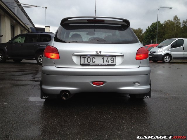

Fick dit systemet, var en lång dag på jobbet dock och den passade inte för 5 öre till att börja med så fick plocka isär den och bocka till alla fästen och byta gummiupphängningar så orkade inte plocka ner den en gång till för att få den att passa helt hundra. Ska upp en bit till men tar det sen när jag ska putsa till den.
https://www1.garaget.org/gallery/images/15/14079/14079-0ffcfbe5f74ed793b4986ef74b60d068.jpg
Hittade även markeringar "Ray" på ljuddämparna så det är ju ett Simons 2½" rostrfritt system smile
Blev ett gött ljud, hörs knappt in i bilen dock så Silent Coaten fungerar iaf.

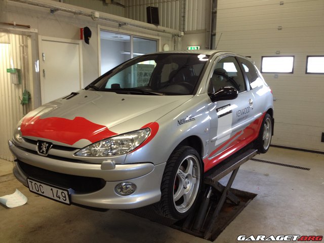

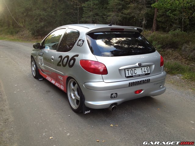

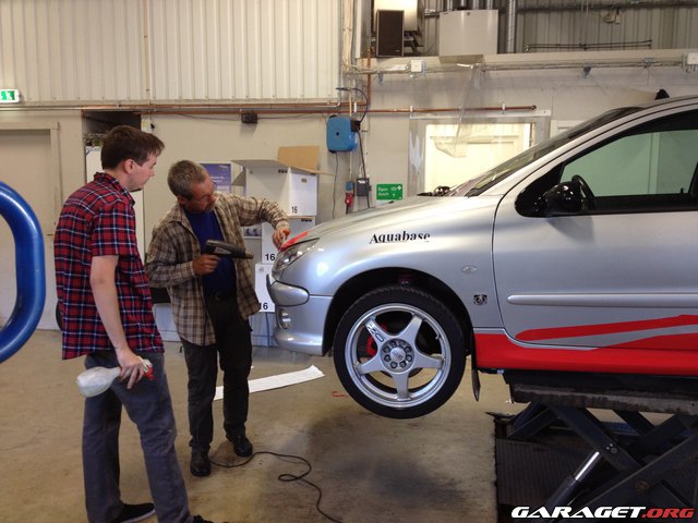

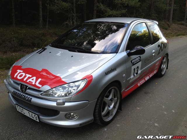

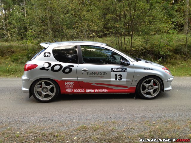

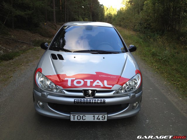

Pillat med Dekoren idag, blev mer å mer besviken desto längre jag kom.
För det första var "Total" dekalerna med fel font, inte den som satt på -02 bilen utan deras nuvarande logga.
Sen var alla dom röda delarna helt fel storlek och vinkel, allt fick skäras om. Kändes nästan som dom skulle passat på WRC karossen istället, alla mått var för långa så det var bara att börja höfta med mattkniv för att få till det så bra som möjligt.
Å det sista så var nummerskyltarna ihopklistrade färdigt och där är det mer bubblor och sträck än jag lyckades själv få fram.
Inte för stabil på att skära på frihand så blev endel missar sad
Så pga att Total såg helt fel ut så slängde jag bara på den på fronten och sket i dom på sidorna, tryckte dit sponsorloggorna enligt eget tycke istället och skippade även "Devil" loggorna för att jag har ju Simons på.
Tools of the trade...
https://www1.garaget.org/gallery/images/15/14079/14079-96eaad34bdecb618b3621df10ca39773.jpg
Farsan å brorsan fick rycka in för att hjälpa få dit dom röda delarna, var lite för stora för att få dit ensam.
https://www1.garaget.org/gallery/images/15/14079/14079-39917af7073967034e203f978e311c0b.jpg
Börjar få dit det.
https://www1.garaget.org/gallery/images/15/14079/14079-698fbbfc6778ffea22e1e060fecc0cb2.jpg
När jag väl fått dit det var det bara rätt ut på första SS.
https://www1.garaget.org/gallery/images/15/14079/14079-45a9eaf8bffb3ac030c399ba4e9fd0c4.jpg
https://www1.garaget.org/gallery/images/15/14079/14079-3b48d99f85b02efca6b592cc7be1aaa6.jpg
https://www1.garaget.org/gallery/images/15/14079/14079-5f2cb5dd891de4eca6777f9597ff2f0c.jpg
https://www1.garaget.org/gallery/images/15/14079/14079-2c697a76477aeccf38f4e370da654652.jpg
https://www1.garaget.org/gallery/images/15/14079/14079-80ebd632b521676584ad7893ebc51cc1.jpg
Ser ju helt ok ut, får sitta på för nu iaf. Men aldrig mer att jag gör det själv, om det ska göras om lämnas det in istället. Har ju provat på det iaf nu.
