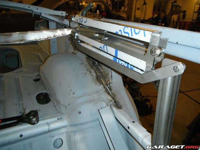

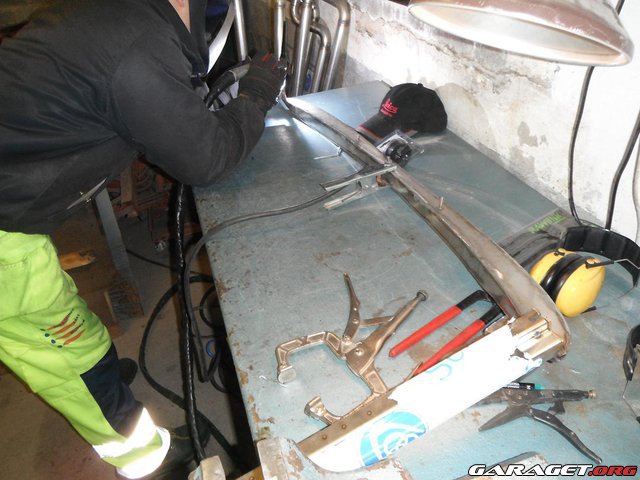

Efter en ganska omfattande omflyttning i garaget under helgen som gått så har vi nu äntligen kunnat smyga igång arbetet med åtminstone cabställningen. Den kommer att bli av egen konstruktion precis som när det begav sig 1986.
Diverse delar i rostfritt har ritats i datorn och tillverkats, så det är "bara" att skrida till verket smile
https://www1.garaget.org/gallery/images/173/172487/172487-e33047b56b47c38bedc252e6f4af9cd0.jpg
Här har är det framstammen mot rutramen som hopfogas med de närmsta bågarna i längsled.
Detta är ett tidsödande arbete eftersom det hela tiden handlar om att kontrollmäta, provmontera, riva, svetsa, kontrollmäta igen osv. osv. hmm

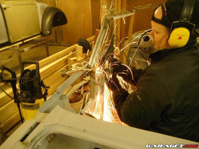

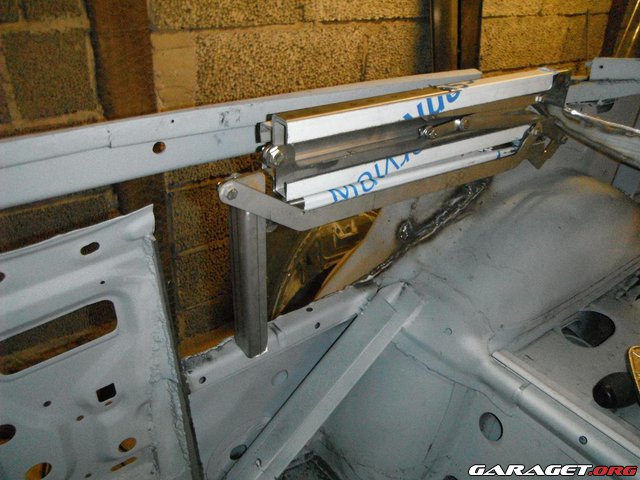

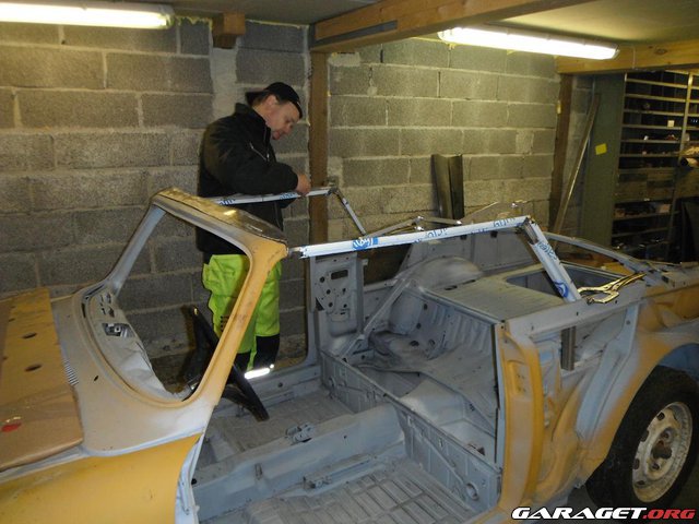

Sufflettställningen börjar ta form smile :
https://www1.garaget.org/gallery/images/173/172487/172487-6c8ad410c775ba55ca2e039d83acb851.jpg
Stefan försöker hålla tungan rätt i mun - "hmm, blev detta rätt?" tongue
https://www1.garaget.org/gallery/images/173/172487/172487-ae035ee033777de7052bf6191fe4252b.jpg
Profilerna hålls på plats med hjälp av svetsklämmor ännu så länge.
Nästa steg blir att klura ut infästningen i karossen vid baksätet ...

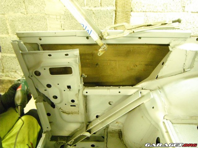

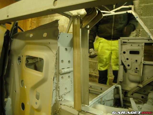

Idag blev det rensning av gammalt mög som vi satte på bilen 1985 roll ...
https://www1.garaget.org/gallery/images/173/172487/172487-6e5b66cc2ef6b91c8064a79f3bb0ac9f.jpg
De gamla fästena till sufflettställning gjordes t.ex. av vanliga gångjärn inköpta på lantmanna neutral
Svetsarna ser ut som 'apa' och de plåtar som håller fönsterhissarna vid baksätet saknar både finish och precison hmm
"Gör om, gör rätt", som farbrorbozze skulle sagt wink
https://www1.garaget.org/gallery/images/173/172487/172487-8a5348a55c719de16343633b80cbf929.jpg
Hursomhaver ... fästena får smaka på vinkelslip och åker oavkortat i skrot lådan tongue
https://www1.garaget.org/gallery/images/173/172487/172487-7fbdf679bddd2e35451b7d325470c39e.jpg
Även andra sidan blir beskuren, men ännu återstår det mycket arbete roll ...

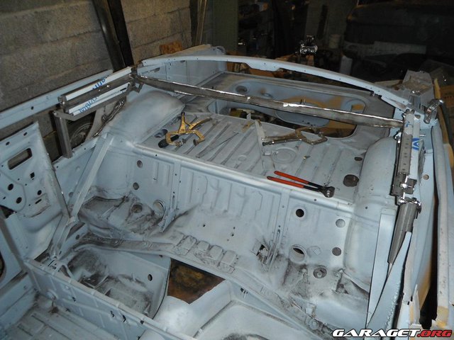

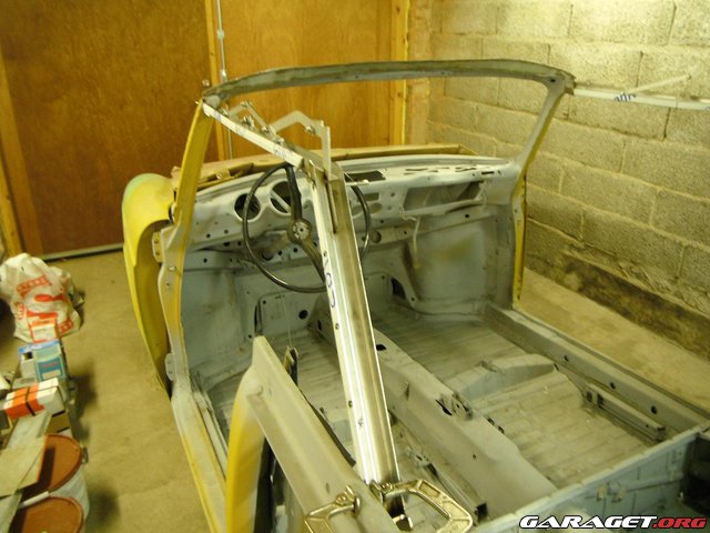

Arbetet med sufflettställningen fortsätter:
https://www1.garaget.org/gallery/images/173/172487/172487-e792ac81eaa8708cae96250268e7c11b.jpg
Mmm - den går även att fälla ner smile
https://www1.garaget.org/gallery/images/173/172487/172487-2b6974d562e81d28322e2122f126f416.jpg
Och här syns tydligt att vi även ersatt gamla "ful-lagningar" med lite nya svetsar big_smile
https://www1.garaget.org/gallery/images/173/172487/172487-2925a081944600ede509bf40d869558c.jpg
Dito på vänstersidan tongue
