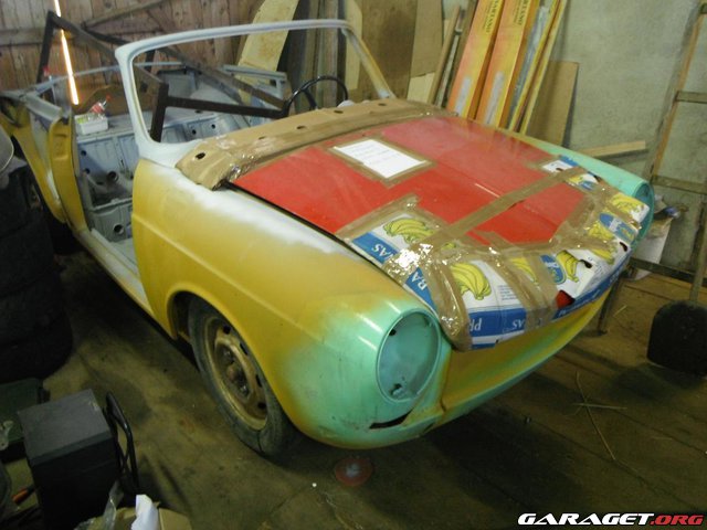

Mini-update:
https://www1.garaget.org/gallery/images/173/172487/172487-9468fcd954221d972c3077219ea70672.jpg
En ny bagagehuv i läcker röd nyans har skickats till oss - snyggt emballage väl tongue ?!

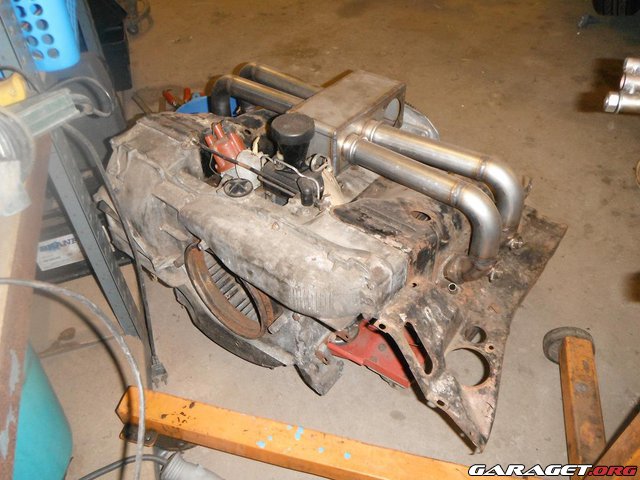

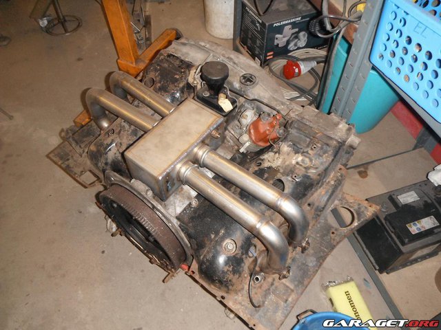

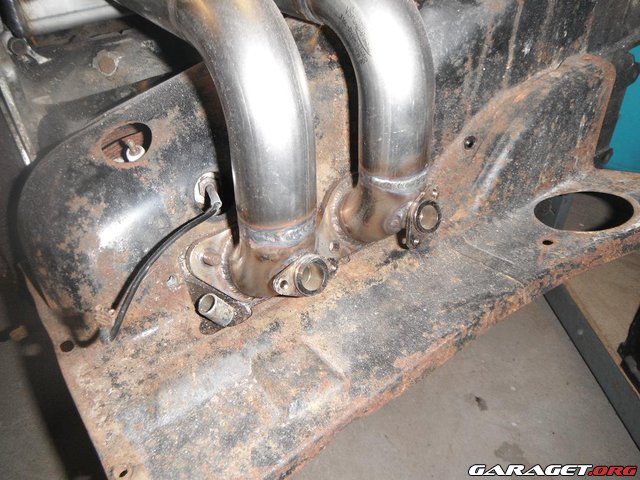

UPDATE:
Färska bilder på motorn (Porsche 914) smile
https://www1.garaget.org/gallery/images/173/172487/172487-c166c8d4649990093396f3ba8f6fa966.jpg
Hemmabyggt insug för insprutning
https://www1.garaget.org/gallery/images/173/172487/172487-52316d5f213534d92b6c97ab30b60128.jpg
https://www1.garaget.org/gallery/images/173/172487/172487-8192770c2a5df5e94e4514e9c3b11889.jpg
Närbild på spridarfästena
Motordelar är på ingång i en container från USA, så om någon månad eller så kanske det blir motorbygge av på allvar wink
