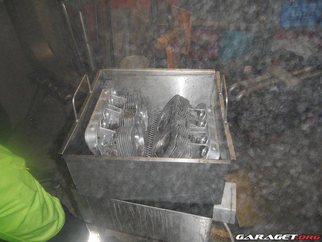

Här händer inte så värst mycket hmm Men vi har åtminstone tvättat topparna, vilka ser ut att ha klarat hettan från branden riktig skapligt smile
https://www1.garaget.org/gallery/images/173/172487/172487-4968b6569cfaa5a6caf9bd16f13b991e.jpg
För den som är intresserad av hur tvätten går till, kan ni klicka på länken här cool

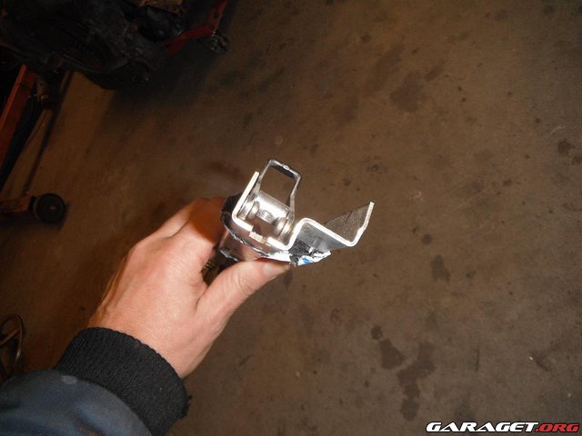

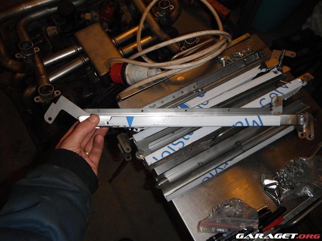

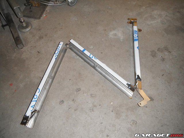

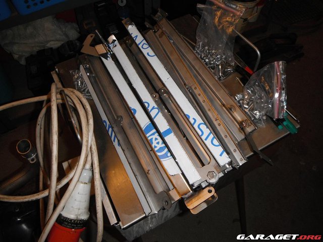

Det börjar röra på sig lite:
https://www1.garaget.org/gallery/images/173/172487/172487-342ff79349a769aa54a7c659cf53ad37.jpg
Sex bitar till sufflettställningen har tillverkats
https://www1.garaget.org/gallery/images/173/172487/172487-e1e67225915b81c153ee371405c3c2e4.jpg
Bitarna är tillverkade av rostfritt stål smile

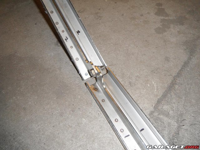

https://www1.garaget.org/gallery/images/173/172487/172487-89964a8ad34f1afa49ba640d986bec06.jpg
Bild på profilen
https://www1.garaget.org/gallery/images/173/172487/172487-6814e9a251d7b25c87b8add8cb3a695c.jpg
Närbild på en av lederna där ställningen kommer att vikas

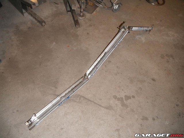

https://www1.garaget.org/gallery/images/173/172487/172487-5172f71dd6a92bdcb537e3850173e4c3.jpg
Här är vänstersidan hopmonterad och utlagd på golvet. Låsningen mot vindrutan åt vänster i bild och fästningen i karossen vid baksätet åt höger i bild
https://www1.garaget.org/gallery/images/173/172487/172487-20e44d7d8a6399e39c5865c9ab23729c.jpg
Här syns hur ställningen fälls
Återstår att bygga dels fäste mot vindrutans överkant, dels tvärgående bågar från sida till sida – mer om detta lite längre fram cool

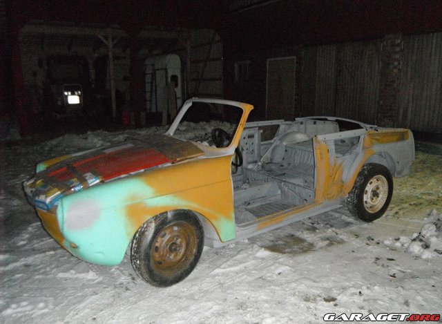

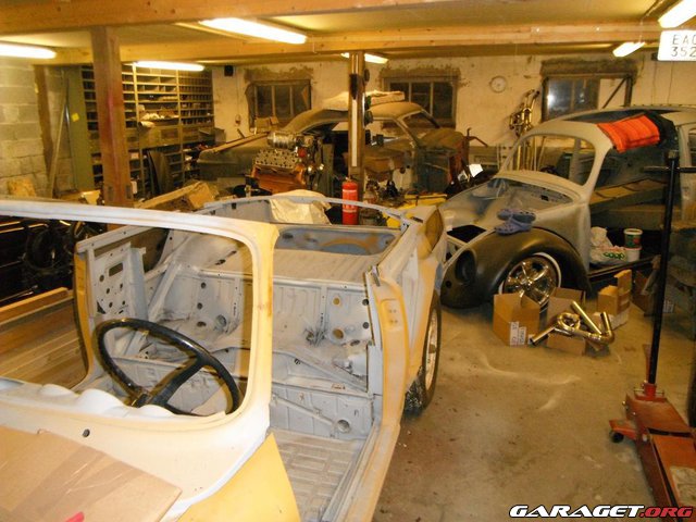

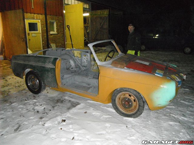

Twelve -Twelve - Twelve (eller som vi säger på svenska: "Dussindussindussin" tongue )
Detta magiska datum flyttar vi bilen in i verkstaden för att kunna utföra lite julpyssel smile

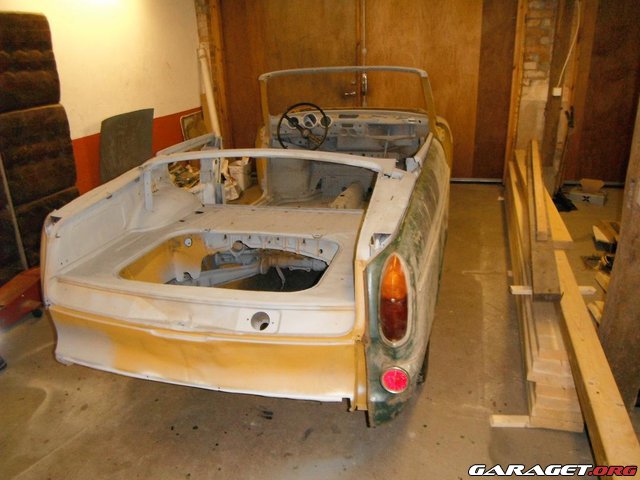

https://www1.garaget.org/gallery/images/173/172487/172487-3399b85cb2cb4d24474dc8aaf7cce0f2.jpg
https://www1.garaget.org/gallery/images/173/172487/172487-7fa36ed2d4b2e7957bcc97c76bac603b.jpg
En rätt fräsch (= rostfri) bakskärm och en vacker röd framhuv har spårats upp och inköpts smile
https://www1.garaget.org/gallery/images/173/172487/172487-8f7cfdca1bf4ac5ef44cfb7a2d7b6c95.jpg
Nu blir det riktigt trångt i verkstaden tongue
https://www1.garaget.org/gallery/images/173/172487/172487-a671d922af72215bd1b59407a2566781.jpg
Uppdatering före jul ???

Härligt att se att det händer något iallafall.
Vad är det för något som står där bakom bråten då? Det ser inte ut att vara så värst VW-aktigt
