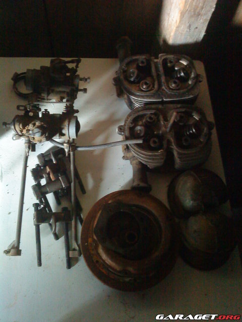

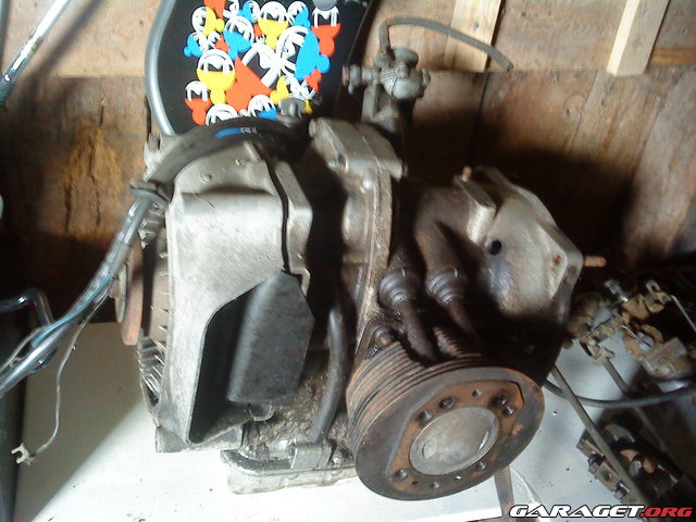

Däremot har jag packat upp en fyndlåda full i roliga delar till motor, koppling och en sats med dubbla gasare:)
https://www1.garaget.org/gallery/images/35/34350/34350-3b51d451d62b75e4f1af00f3360e1e89.jpg
Extramotorn, till synes samma modell somm den som sitter i bilen men man vet ju aldrig:)

knasare toppar och koppling...
https://www1.garaget.org/gallery/images/35/34350/34350-31434cf2c577844e6150b46fbf68468e.jpg
3"???smile

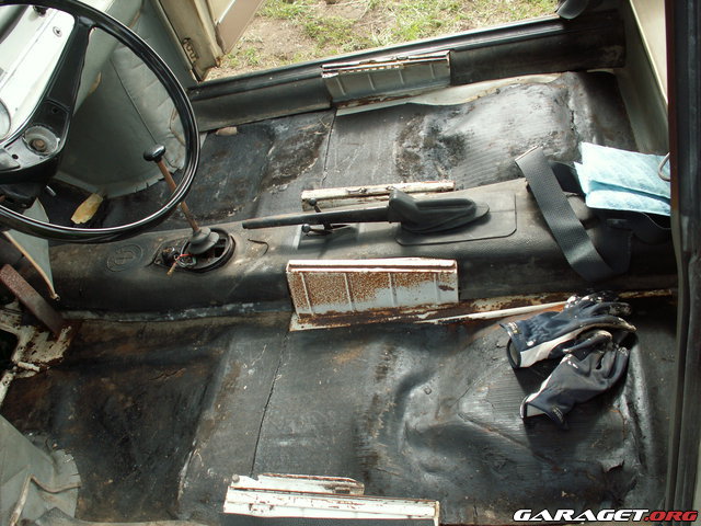

Miniupdate, stolarna och golvmattan är utslängt, och ett lager torkad asfaltsmatta har börjat rensas ur, go-jobb!smile
En hel del rost (förvånande va??) har också kommit upp till ytan, eller rättare sagt rakt igenom golvet i form av hittills 3 knogstora rosthål, så det blir att byta ut en del golv-plåt.
Kan dock än så länge säga att iaf det mekaniska delarna verkar ha klarat sig förhållandevis bra:)

Har iallafall rensat ur lite asfaltsmatta från golvet, ganska spröd sådan...

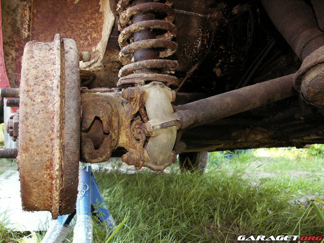

Lite dåligt med aktivitet här, men det beror mest på att jag inte får hjulen att gå runt och är lite orolig att det beror på mer än kärvande bromsar...
https://www1.garaget.org/gallery/images/35/34350/34350-aff937f117a0913492bea4d33a2d6e32.jpg
Gammal bild, men man ser ju gummiskivorna iaf
Ja vågar ju inte bryta och vålda så mycket i den heller när de kan vara ganska torra, både vid vxllådan och ute vid hjulet/-en:)
Någon som vet om det går att få tag i någonting liknande?! Biltema har då inga haha

På ädlre trumbromsar brukar man kunna justera backarna. Om du har den möjligheten bör du justera tillbaks dom i innersta läget innan du börjar o bända för mycket.
Gummiskivorna kan kanske bli svåra att få tag i, eventuellt går det via BMW men troligast via någon klubb eller liknande. Är dom dåliga så kommer dom förmodligen ändå att smulas sönder när du börjar köra med bilen.

tack för tipset, och dom yttre gummina har redan börjat spricka lite så det blir nog nya på ett eller annat sätt...smile

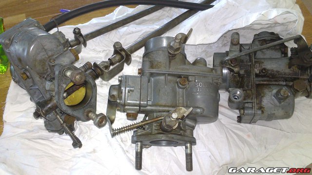

långt mellan uppdateringarna här, mest för att det inte hänt så mycket, men har iaf fått lite små och obetydliga delar blästrade och förgasarna körda i en smådelstvätt...
Både enkel original gasare samt dubbla solex:)
