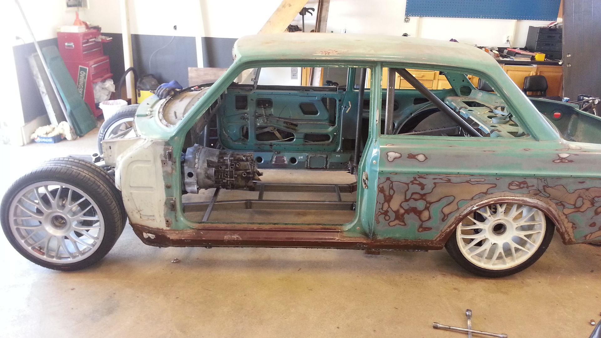

Förlängd rattstång och tilton pedalställ o bakåtflyttad stol wink? Grymt bygge!! Sjukt att du nästintill tillverkar allting ! Grymaste på länge! 5p!
Wankel-snubbe
325 Inlägg
21 april 2013
#575
Jag kommer sitta lååångt bak. Men det är trångt ändå. Om man tittar vart huvudbågen sitter, så kommer jag sitta strax framför.
