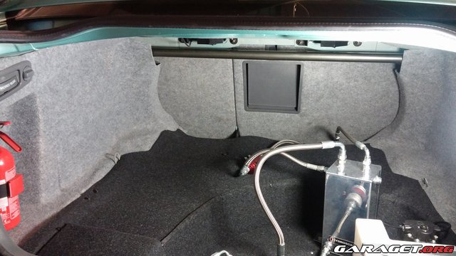

Fick slagit ihjäl en stund i garaget denna söndag i alla ära också! big_smile
Fortsatte med bagaget.
Jag är ju inte något skräddare!.. smile finns massor man kan göra annorlunda men detta är jag mer än nöjd med!
så här kommer lite bilder!

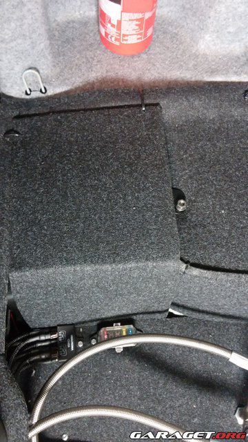

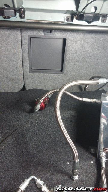

såhär ser det ut nu då, har format det tjocka tyget med varmluftspistol så gott det går. Fick fuskat till en liten skarv där det går ner till reservhjulsbaljan. Hade ju varit tevligt med en söm men lim och stripes gör jobbet!
https://www1.garaget.org/gallery/images/78/77195/77195-bde65fff3324d1b29edc9ba23f3411a2.jpg

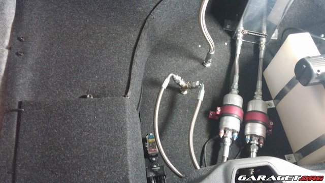

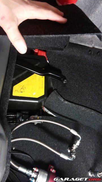

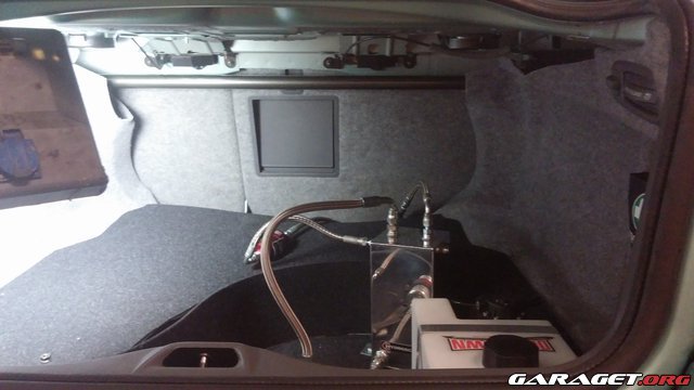

Här Under gömmer sig batteriet smile
https://www1.garaget.org/gallery/images/78/77195/77195-ae953df7686c7f9e1b9bb0b4b6c7979d.jpg
En annan vy
https://www1.garaget.org/gallery/images/78/77195/77195-89a3ffd03efab7d4469ddbab57265bcf.jpg

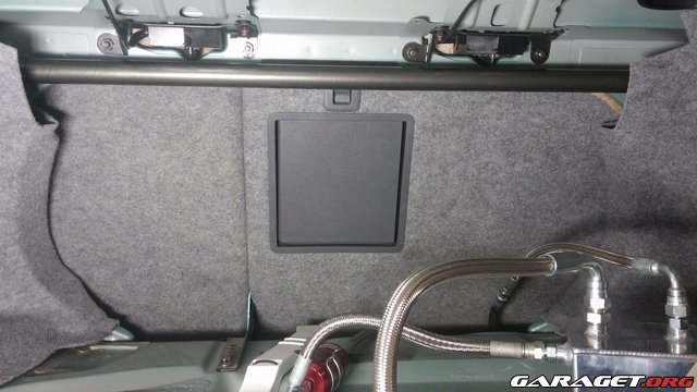

Här har vi batteriet, har även skurit till en kåpa från v70N så den passar. Fanns inget skydd alls över batteriet när jag blev ägare smile
https://www1.garaget.org/gallery/images/78/77195/77195-8a89a48cc00731ccad5b3b242c4474e0.jpg
och en sista bild. Är mycket nöjd, ser bra mycket mer arbetat ut än i fjol! big_smile
https://www1.garaget.org/gallery/images/78/77195/77195-fd143a29e505dc3c5d16d7c52514523a.jpg

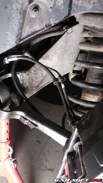

har försökt få lite gjort i veckan och under helgen.
I veckan fick jag åtminstone på lite bromsslang, stålomspunna med ett mörkt hölje. Namnet på dom är stålomspunnet med kevlar cool
https://www1.garaget.org/gallery/images/78/77195/77195-063030c77948246bdf73d1b9d086c01c.jpg

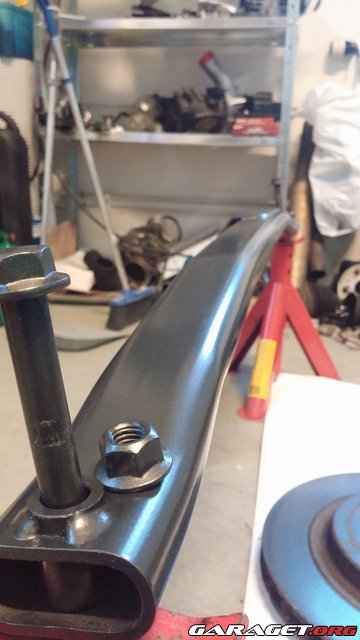

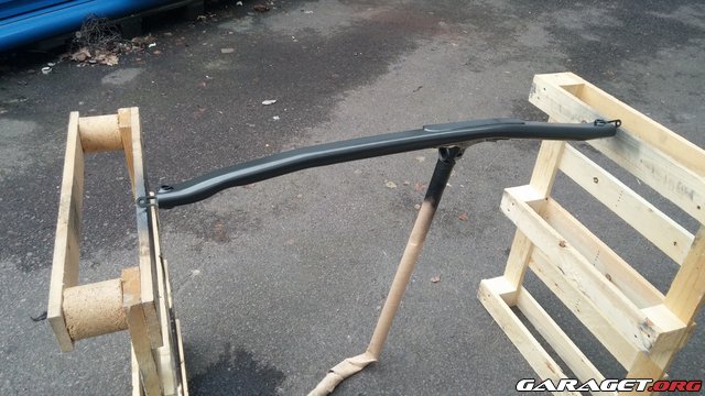

Har även börjat med lite saker som ska lackas.
Övre motorfästet (staget) ska lackas i samma kulör som fjäderbensstagen jag har. En mörkgrå färg som jag har fått tillblandad av Lackman i Göteborg för att komma så nära som möjligt. Ett alternativ hade ju varit att Lacka om stagen i svart men det kändes tråkigare cool
https://www1.garaget.org/gallery/images/78/77195/77195-ebff19590bcbad924d2d40aa6134449e.jpg
Här är det färdiglackat, även bultskallarna fick sig en skvätt.. Ska bara få på lite 2K klarlack innan det är helt klart smile
https://www1.garaget.org/gallery/images/78/77195/77195-fbff24586bccd57e69df504909cb4b15.jpg

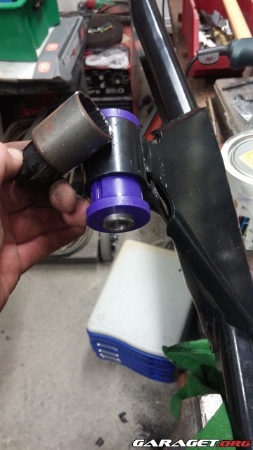

Innan jag började lacka passade jag på att vela ut bussningen i bakkant. blir en ny från Powerflex sedan när det ska monteras.
https://www1.garaget.org/gallery/images/78/77195/77195-4b1ec061801421fee18e4f23836faaa6.jpg

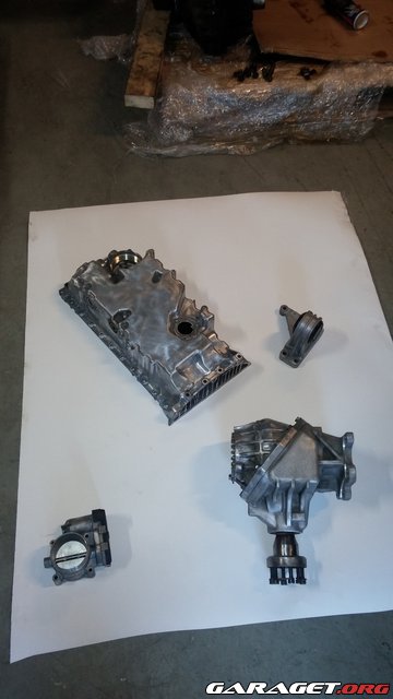

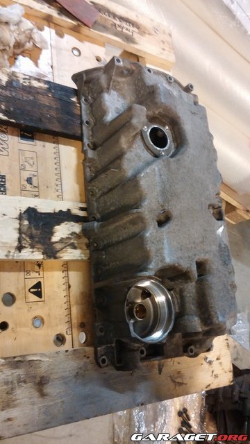

här kommer lite bilder på sumpen cool
https://www1.garaget.org/gallery/images/78/77195/77195-88dcb2e6e44705a705e5e130f1d92c84.jpg
tvättat rent, roligare så:D
https://www1.garaget.org/gallery/images/78/77195/77195-b937c702a28c89e79bff90d288cda611.jpg

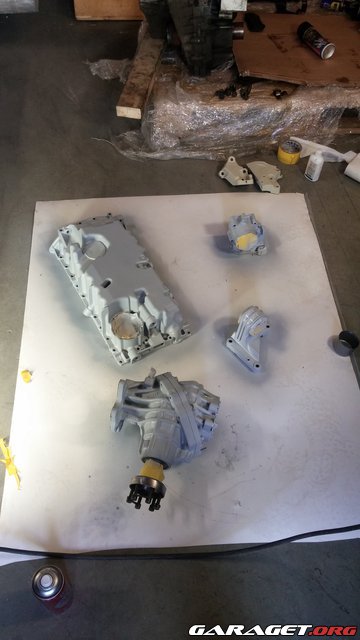

Lite saker som är förberedda för att få sig en omgång med grund, etsande primer för alu.
https://www1.garaget.org/gallery/images/78/77195/77195-ba50348229c5cca9c85ef88406e026a9.jpg
Avslutar denna update med en bild på sakerna färdiggrundade. Blir en sväng till garaget i veckan för att få på färgen och klarlack. Även dessa sakerna ska få en 2komponents klarlack. smile
https://www1.garaget.org/gallery/images/78/77195/77195-deb30319de3599c628d0265e0cb748c1.jpg

Vad är hålet i tråget till för? Är det bara R-motorerna som har sånt tråg?
287 Inlägg
10 mars 2014
#157
Det är R motorerna som har den sumpen ja. Beror på vilket hål du menar men det lilla är bara ett hål ner för tråget är gjutit på det viset med en kylkanal där, om jag inte har helt fel. Det andra hålet som inte är oljefilter är för en givare som sitter på R bilarna. smile

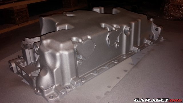

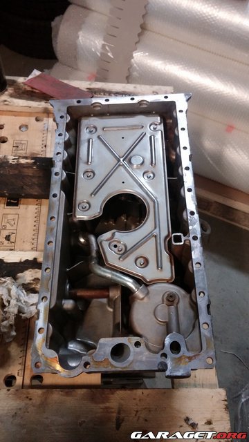

startade denna veckan med att fortsätta på det jag avslutade förra med big_smile
Fick lagt lite färg, crc alu på delarna jag primade.
så här är en bild på oljesumpen, kommer fler bilder imorgon efter klarlacken big_smile
https://www1.garaget.org/gallery/images/78/77195/77195-9987f0d3b1a670621505fd57bbb8eb27.jpg
