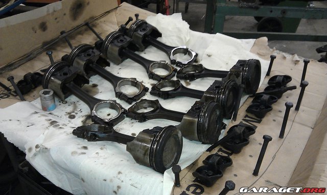

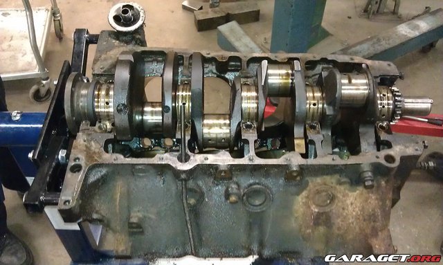

Idag fick vi ut alla kolvarna + vevaxeln. Sedan fick vi även in motorn i kemtvätten så att den blir ren och fin smile Till nästa vecka ska jag skaffa en speciell spray som man har för att kolla efter sprickor i svetsar och använda den för att kolla efter eventuella sprickor i motorblocket. Om allt är helt och hållet så börjar vi äntligen skriva inköpslistorna smile

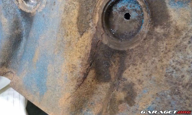

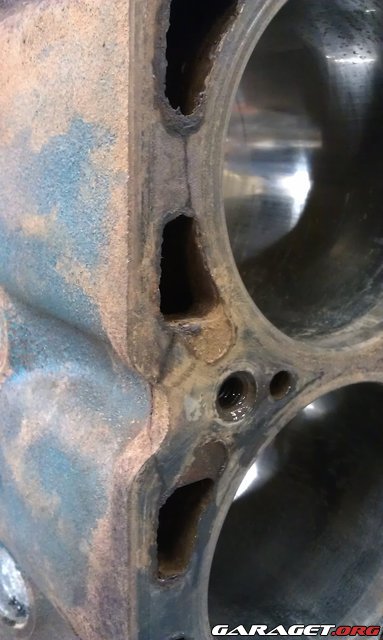

Motortvätten bjöd på en inte så värst trevlig överraskning när vi upptäckte ca 8 sprickor i motorblocket. Det var så pass skadat att det inte går att rädda tyvärr. Så nu är vi på jakt efter en ny V8 som kan passa med växellådan till den gamla motorn. Får bli att ringa till norrlandscustom i nästa vecka...
Bilder på 2 av dom värsta sprickorna...
