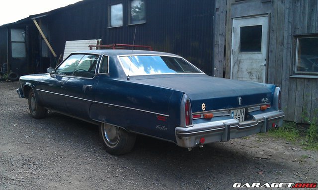

Tjena! Nu ska gamla trotjänaren renoveras. Jag har fått bilen i arv av min morfar som har ägt bilen sen 80-talet ungefär. Det är en Oldsmobile 98 Lux som endast tillverkades 1976. Senast vi kollade fanns det bara 2st exakt lika... Visa mer

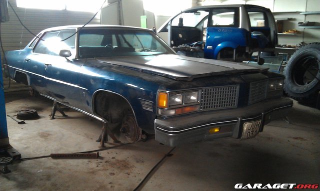

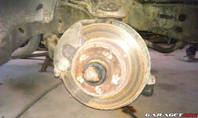

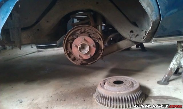

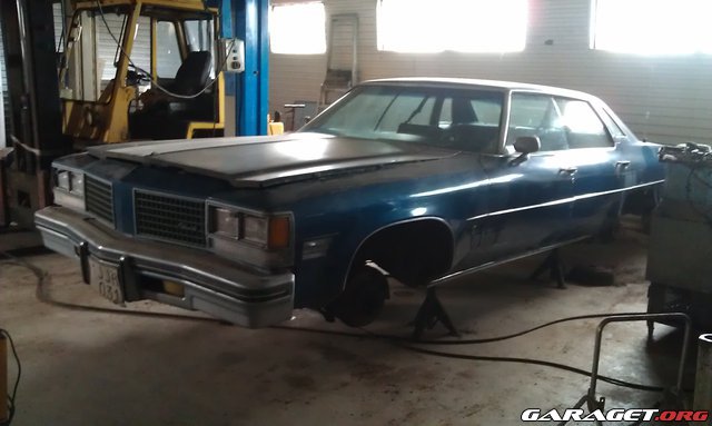

Sådär, då har vi pallat upp bilen så att man kan börja jobba lite. Vi började titta lite på bromsarna och så är jag även på jakt efter ett par nya däck så att den blir rullbar. Imon ska jag även ta kontakt med en växellådsexpert som ska få titta på bilen. Sedan får han besluta om han bara vill ha växellådan eller hela bilen hos sig.
https://www1.garaget.org/gallery/images/139/138969/138969-d6d8b40f8cfe9058c51e07a11ca3a6f0.jpg
https://www1.garaget.org/gallery/images/139/138969/138969-0ae2d560f9081e2b1a226d08d8660199.jpg
https://www1.garaget.org/gallery/images/139/138969/138969-d78882cadbcb518177f9ecebff2c0d35.jpg
Jag lovar, trumman ÄR större i verkligheten än på bilden wink
https://www1.garaget.org/gallery/images/139/138969/138969-4ab490a662d1791e3fef007812446681.jpg
Går det inte att laga med silvertejp är det sönder :P

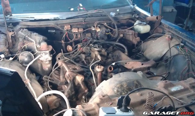

8 augusti 2012

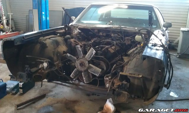

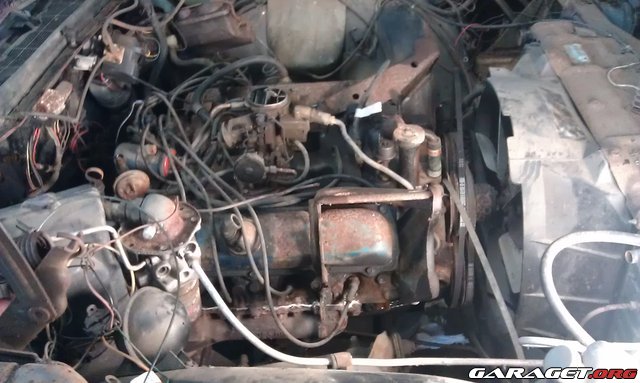

Fick tummen ur idag och började plocka lite i motorn. Jag tog bort huven som vägde 3 ton och började märka upp allt i motorrummet. Sedan tog jag lite bilder på allt och började skruva. Det gick så pass bra att jag fick bort AC-pumpen, generatorn, alla kylarslangarna och all el. Så allt som återstår är att få loss avgassystemet och frigöra växellådan. Sedan ska jag även ta väck hela fronten för att underlätta motorlyftet. Sen är motorn klar att lyftas ut.
https://www1.garaget.org/gallery/images/139/138969/138969-9297eaddd88cf3f304f9ab7efb1a9ec1.jpg
Jag vet att det ser ut som en salig röra, men tro mig, jag har koll wink För er som undrar så är det en 455 på 7,5 liter!
https://www1.garaget.org/gallery/images/139/138969/138969-33a58791a2deedc3ba62fabc9e240c3d.jpg
https://www1.garaget.org/gallery/images/139/138969/138969-6949861e49adb5e5a4db9ecf8b729254.jpg

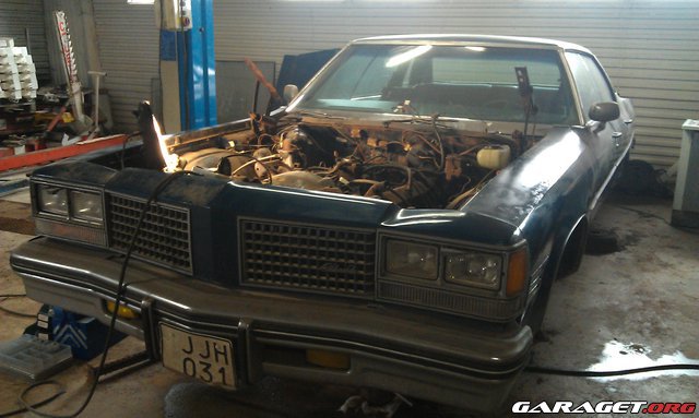

Efter ett tufft dagspass så fick jag bort fronten. Nu börjar det hända grejer smile

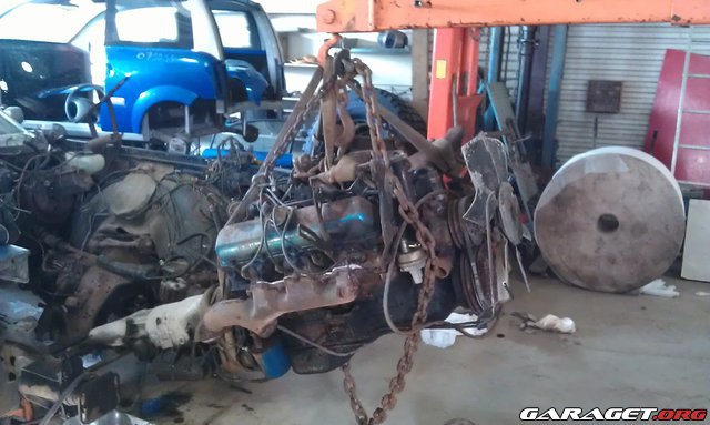

24 augusti 2012

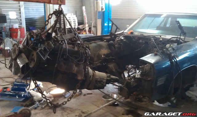

Idag fick jag äntligen ut motorn med lite hjälp från Philip (Xebers76). Motorn ska in till skolan på måndag och under tiden som vi renoverar den så ska jag jobba med karossen i min verkstad smile
https://www1.garaget.org/gallery/images/139/138969/138969-348548111960f62f7346a7663a010d54.jpg
https://www1.garaget.org/gallery/images/139/138969/138969-07cde727d0390d0969ed09806e13d45e.jpg

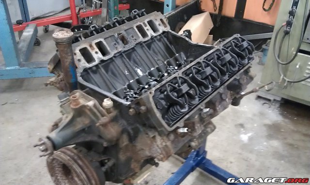

Så, nu har vi börjat plocka i motorn i skolan. Än så länge så ser det relativt bra ut. Det som vi vet ska inskaffas är en komplett packningssats, en ny 4-portsförgasare, ventilfjädrar, kromade ventilkåpor, kromad luftburk, vattenpump, oljepump, kromad generator och headers. Sen får vi se om det tillkommer något mer...

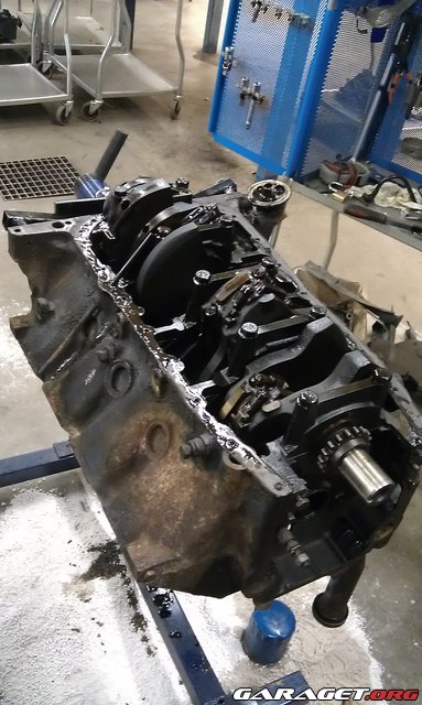

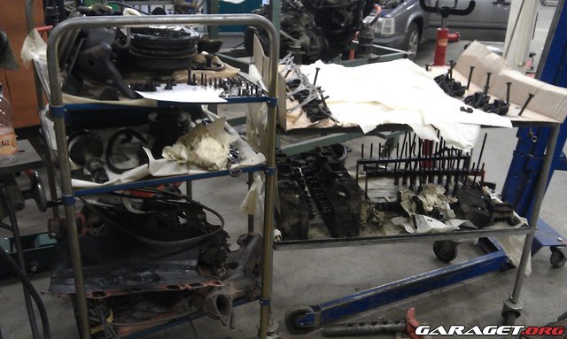

12 oktober 2012

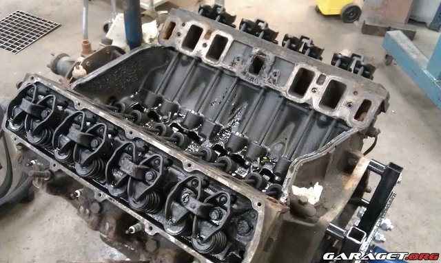

Nu är vi igång igen. Det har stått stilla på sistone p.ga. sjukdom och resor men nu kör vi på för fullt! Vi har fått av topparna och har även börjat demontera kolvarna. Så fort alla kolvarna är väck ska vi göra en noggrann inspektion av motorblocket så att det är helt och sen ska vi sätta oss ner och skriva inköpslistan.
https://www1.garaget.org/gallery/images/139/138969/138969-fc4bf1d9f81ff9d25dc7f97d3d0534fb.jpg
Nu har vi fyllt 2 vagnar med delar! Det är lite mycket att hålla reda på smile
https://www1.garaget.org/gallery/images/139/138969/138969-c21be5526a5ea22d4589f9ceb4cb66e1.jpg
