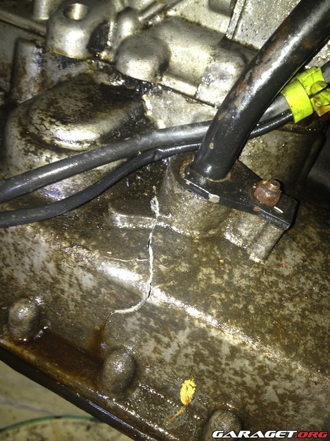

Tydligen så ska saker och ting alltid jävlas... Åkte ned till ett industri område i kommunen och skulle väga bilen. 1160 vägde hon. 1200 i pappret.
Dock så åkte jag ned i en grop och slog i tråget. small till rejält så jag gick ut och kollade så det inte läckte olja eller så. Fann inga spår efter olja så satt mig i bilen och åkte upp till garaget. då notera min polare att det blev en stor fläck under bilen i en vattenpöl. väl inne i garaget så lyfte vi upp henne och såg detta.
https://www1.garaget.org/gallery/images/119/118418/118418-4f9906f4ce4c80f183b06369511e4127.jpg
SÅ prio nu är att lyfta ur motorn ur bilen och byta tråget. SÅ JÄVLA SKOJ big_smile

fan vad surt.. sånt blir man inte lite trött på hmm

jo riktigt surt är det ju egentligen men förstår inte varför jag inte är förbannad när jag slår sönder och kastar grejer hej vilt och dampar bara för att man slinter på en rostig bult  lol
hur som helst så tänker jag bygga avtagbar front i innan jag lyfter ur motorn cool
Har även fått tag på ett nytt tråg också big_smile
