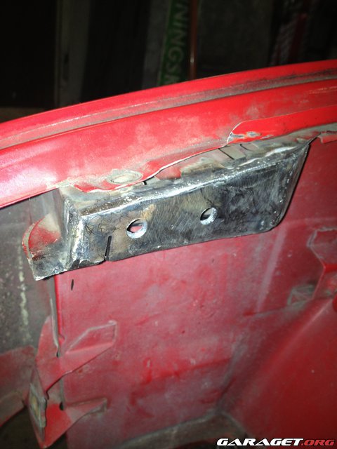

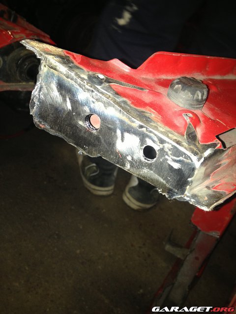

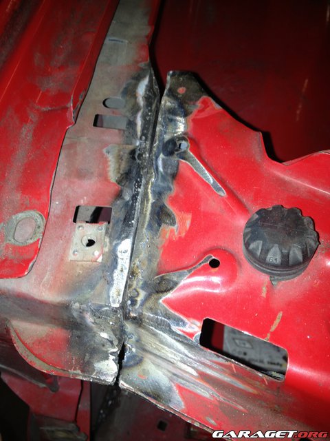

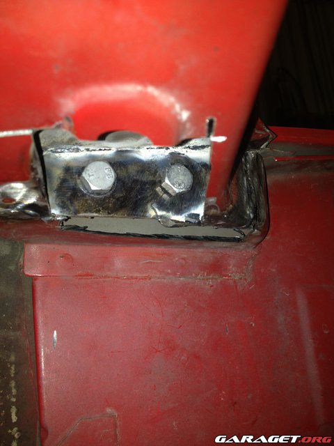

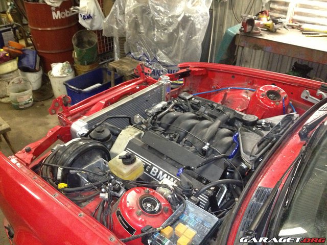

Fronten är så gott som klar. Ska bygga 2 fästen till. Slipas lite mer och snyggas till och och lägga på färg. blev iallafall kanon bra:) smidigt somfan att skruva av fronten cool

Polaren har en E30 med M62B44 i och Vems.. Emil har bara knåpat ihop en snabb mappning så en riktigt mappning väntar men det är en extremt trevlig maskin!
Jo nog ska jag fortsätta med det:) Dock ska jag fokusera på att få ordning på karossen först nu smile krävs lite arbete på väghållningen tongue
