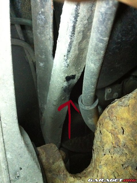

https://www1.garaget.org/gallery/images/184/183897/183897-db0fc5cae65fd3a13a9f389a60b3fb46.jpg
Så såg det ut på det staget som håller fast bakaxleln till ramen längre fram på bilen. Verkar som att bakaxelklumpen har gått emot där. Verkar dock osannolikt att den ska gå ner så långt vare gång man gasar hmm
Kunde inte se några andra tecken på yttre skada.

såg din bild nu att vaggan är lite buligt det borde inte göra vibrationer.. beror på hur stor smäll den fått men om du säger att vibbarna kom efter sänkning så har det troligen med det att göra.
