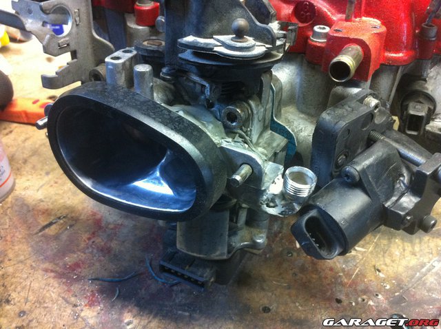

Hursomhelst, i samband med rembytet så passade jag även på att mickla loss spjällhuset som jag sedan satte fräs, slip och polertrissa i. Det fanns en del att ta av...
https://www1.garaget.org/gallery/images/182/181913/181913-ed235cefe242ee1ab6b58b2ccd3d4108.jpg
Monterade spjällhuset och passade samtidigt på att peta dit ett sportluftfilter. Det blev en jävvla skillnad på bilen! Pigg som rackarn å motorn drar en bra bit över 200-strecket! Dessutom drar den mindre bränsle än tidigare - om man kör som folk...

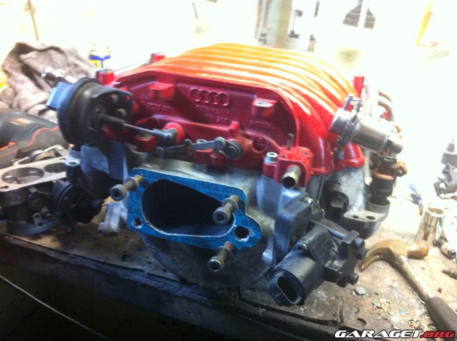

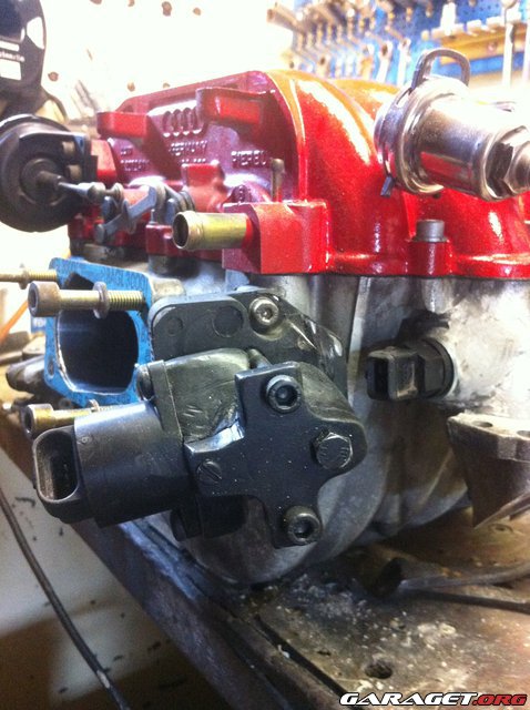

2.8'an har en stor rackarns tomgångsregulator, det har inte 2.6'an. Här blev det läge att använda de grå. Efter att ha mätt å trixat en hel del så insåg jag att det faktiskt skulle gå att pussla ihop något om man kombinerade delar från de båda insugen. Genom att kombinera insuget från 2.6'an med en vinkelslip så fick jag loss några bra-te-ha-delar som sakta men säkert sammanfogades till något som innebär att det går att montera en 2.6-regulator på ett 2.8-insug.
https://www1.garaget.org/gallery/images/182/181913/181913-e55628f053764fba2761e17b82635713.jpg
https://www1.garaget.org/gallery/images/182/181913/181913-dc877d4ab17387a478c963c42a5bff68.jpg
Aluminumplattan som är fastskruvad uppe på är också urkapad och tillsnidad ur 2.6-insuget. Recycling! Kanske kan söka nått EU-bidrag för detta!
https://www1.garaget.org/gallery/images/182/181913/181913-63e17680f80fe6d9d4dad6089c8a07f6.jpg
https://www1.garaget.org/gallery/images/182/181913/181913-36f21f6737a8978217fb9660a4512cc9.jpg
https://www1.garaget.org/gallery/images/182/181913/181913-23ad19c1650c8a0c427e2d558f57ac04.jpg
Och slutresultatet är ju som synes inget annat än vackert ;-) Antar att det fälls mången tår ute i landet då detta mästerverk beskådas :-) Och jag räknar kallt med att bli kontaktad av Audis motor-part-design-departement inom kort...
