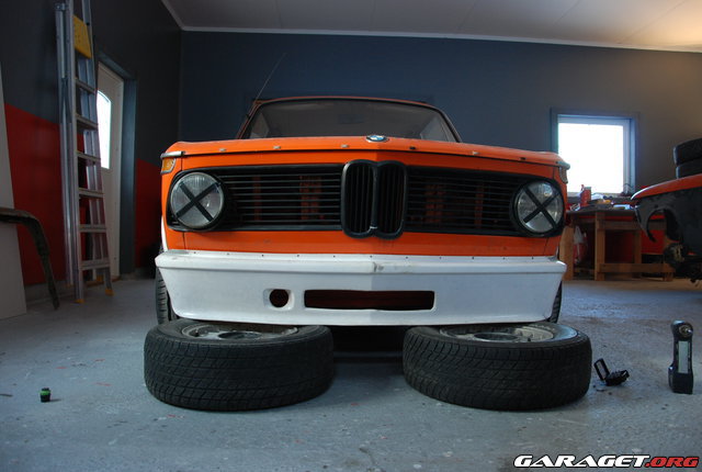

Då var det dax för lite uppdate efter några veckors paus från projektet.
https://www1.garaget.org/gallery/images/22/21217/21217-c6c3388c4e05de64a3d8cebc6dd8bb36.jpg

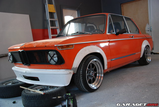

Köpte Turbobreddarna av en privatperson som redan passat in skärmarna fram samt fronten så jag har monterat dit grejerna på bilen och då blir det så här. Jag tycker att fronten kommer för långt ner, efter att ha spenderat X antal timmar på google och kollat på bilder så tycker jag at det blir snyggare med fronten högre upp.
https://www1.garaget.org/gallery/images/22/21217/21217-dab57cf42995c97afab26be74e79d36a.jpg

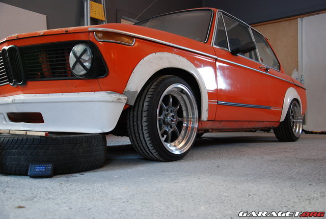

Hade 12cm från underkant på fronten tidigare, nu har jag hissat upp den så det är 20cm och då täcks hålen från kofångaren som satt där orginal. Ser vettigare ut eller vad säger ni?
https://www1.garaget.org/gallery/images/22/21217/21217-75c01288876fa43fd20b0a660de1864f.jpg

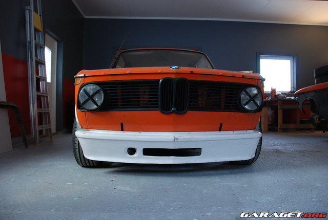

Dock ställer det till lite andra problem när fronten nu hissas. Blir till att förlänga fronten på varje sida för nu räcker den inte till breddarna =/
https://www1.garaget.org/gallery/images/22/21217/21217-84ff8d90a659bd13cfb0c57fded0aec6.jpg

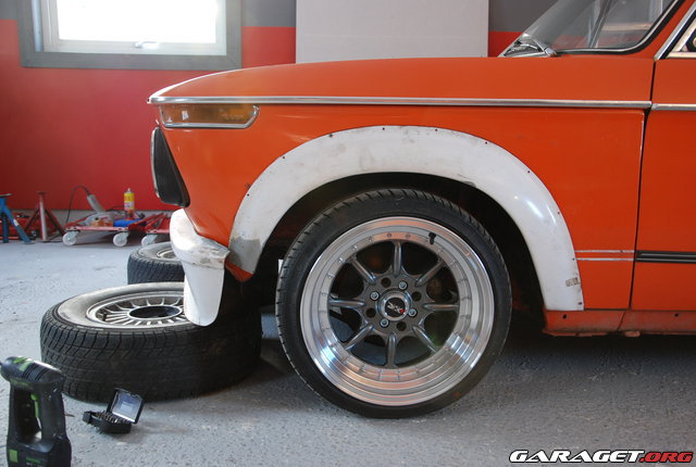

En bild där man ser att underkant på fronten linjerar bra med tröskeln och bilens undersida.
https://www1.garaget.org/gallery/images/22/21217/21217-bb929e048baacb560d91bb353df5a964.jpg
Här ser man rätt bra hur mycket fronten behöver förlängas, någon som har tips/råd hur man går till väga? smile

Kan du modda infästningen på spoilern utefter frontplåten så den kommer tigtare mot den så når du kanske längre bak efter sidorna mot breddarna
Det går att dra in den lite men det fattas ändå några cm, undrar hur fronten såg ut innan killen som passade in den första gången? Var kanske bredare?
-sommar ska de va....
4 547 Inlägg
8 december 2012
#226
L.D. Peter skrev:
Ok men om du tar det som går , sen slitsar du upp spoilern i överkant ca 5cm från hjulhuset  men spara en bit i nederkant sen drar du den delen bakåt och säkrar den med ett stålband och plastar därimellen.
Jag tror att jag är med på hur du menar, du har ingen bild där du gjort något liknande på dina projekt? smile

Den sitter längre ner original. sen så der den ut att vara kapad i ändarna också.
Kollade på bilderna som du laddade upp här och du hade nog fronten nån cm lägre, är nog som du säger att min front är lite "avkapad" på varje kortsida.

Ang frontspoiler så finns det 2 modeller med eller utan breddare.
List till skärmbreddare finns hos bmw för inga pengar alls.
Kollade detta nyligt då jag plockade ihop en originalturbo.

Bra tips ska kolla på BMW ang listerna, vet du vilket avstånd det på en orginal 02 turbo fronten och säg strålkastargrillen?

Men den ska la bara täcka hålen för stötfångarfästena i princip?
Mvh NK
Japp det är min tanke, det går att sänka fronten lite till plus att listen kommer att täcka ytterligare lite.
