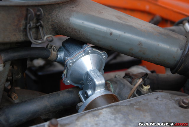

Det har varit lite strul med att få tag på rätt soppapump men till slut kom rätt pump från Gete motordelar smile
https://www1.garaget.org/gallery/images/22/21217/21217-5d30635e3a05c19e8da738c2f2a4f4a3.jpg
Får säga att den sticker ut lite i motorutrymmet då det är det enda som är nytt för tillfället wink
