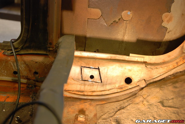

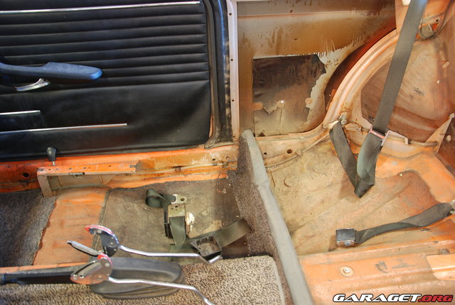

Ny infästning till bältet har tillverkats idag, borrade upp nytt hål bakom sargen och under där baksätet ska ligga.

https://www1.garaget.org/gallery/images/22/21217/21217-eed9a2b95ad0493a7f67949168c7bf5a.jpg

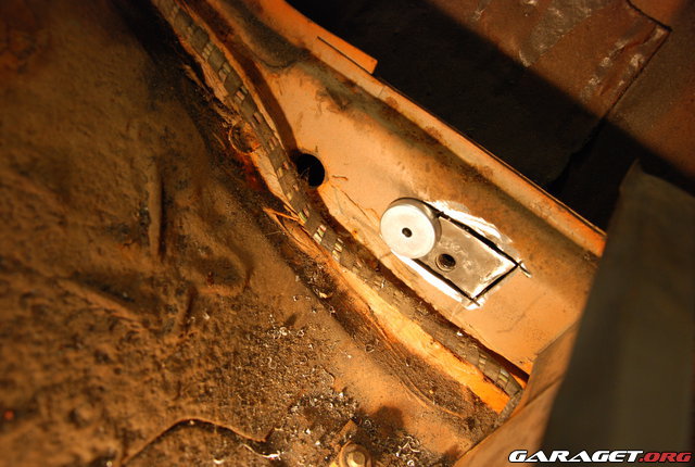

https://www1.garaget.org/gallery/images/22/21217/21217-13f7ef1ec6c9b7a0d4020b583028f6fc.jpg
Svetsade sedan på en mutter på insidan av plåten, tillbaka med biten igen. Smidigt med magnet för att hålla plåten på plats smile

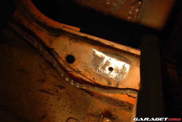

https://www1.garaget.org/gallery/images/22/21217/21217-7c6b6cc82fef8f5b26fa6604a2214d29.jpg
Så sen lite färg på det, glömde fota det.

Om du ska registreringsbesikta med bur så finns det risk att det kan bli problem i och med att du har flyttat på bältespunkterna. Även om det är ordentligt gjort så vet jag endel som inte har tagit sig igenom. Men det krävs ju å andra sidan att det faktiskt syns att den är flyttad, om du lyckas få det helt osynligt så går det väl skert och glida igenom ändå... smile
Överpedantisk?
411 Inlägg
26 augusti 2013
#446
Tanken är att få den besiktigad för gata, denna bur kommer från en 1802a från -74 som var reggad med denna bur, där satt bältespunkten på samma ställe där jag nu lagt till dessa smile Håller tummarna så får vi vad de säger på SBP.
