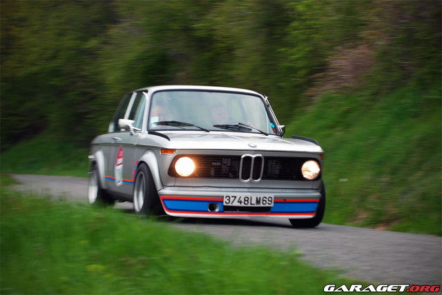

L.D. Peter skrev:
http://www1.garaget.org/gallery/images/ … a3dd55.jpg[/url]
Hittade en go bild (hoppas att det är OK att låna) på en 2002 turbo, måste få tag på såna svarta lister som ligger på huven. Någon som vet vad de kallas och var man kan köpa? smile
Tjena! Dom kallas för "Windsplits" och kommer ifrån 3.0 CSL "Batmobile". Svåra att komma över dock för hittar inte riktigt några till salu tyvärr hmm
Detta är det enda jag hittar:
http://www.coupeguy.com/cscslrepropartsavailable.htm
http://www.bmwclassicparts.com/bmw/csl- … B-110.html
Hoppas det är till någon hjälp! Grymt skoj projekt btw, älskar att följa de! big_smile

Vidarsson skrev:
Har sett såna på en 02a innan http://www.garaget.org/?car=210066&image=2318170
Men det är inte helt lätt att hitta någonstans att beställa dem på. Men fick lite tips av dig nu smile
Tackar för det och kul att höra att du gillar tråden smile

De kallas väl för fenor, och jag skulle också gärna ha såna på min.
- Kör europeisk jänkkare med fyrcylindrig V-åtta. -
På svenska ja, fast om man vill försöka hitta dom får man försöka vara lite internationell smile

Vidarsson skrev:
Zender hade sånna tidigare vet jag.

L.D. Peter skrev:
Vidarsson skrev:
Hej igen, som av en slump (igen) är erneland som hade alpina-02: an min lillebror.
Jag kan kolla om han monterade splittersarna eller om han vet var man hittar dem.
Med vänlig hälsning, Niclas

L.D. Peter skrev:
eastmotorsport skrev:
Vill inte gnälla men jag tycker du skulle behålla lite radie på spoilern så den inte går så rakt i bakkanten.
Om du tänker på nedre hörnet på fronten så kommer det att formas så fort jag fått på mer material på framkanten, vill ha samma "radie" eller sväng som orginalet smile
Njae, även hörnet men jag menar att du gör en radie på bakkant av spoilern så den lätt följer hjulhusets radie. Inte helt samma radie, det blir för mycket men att linjen får en sväng. Tror det skulle blii fint.
Tänkte precis samma sak. Bygga in fronten ca 1cm bakåt mot hjulet, innan du gör rundningen i hörnet (så hjulhusets radie blir mer konsekvent). Men inte mer än så, max 1cm. Tror det kommer följa linjen lite bättre då smile mvh
Ska ut kolla på direkt, men det betyder att jag behöver lägga till material? hmm

Big-Nyz skrev:
en serie windsplits till 02-huv kan väl inte vara så svårt att pula till för nån som vill tjäna lite extra wink
Tanken har slagit mig nu när man har "svart bälte" i glasfiber wink

Inventor skrev:
L.D. Peter skrev:
Är tacksam för all hjälp smile
395 Inlägg
13 september 2013
#538
Kollade splitterfrågan med brorsan, de satt monterade på bilen när den köptes. Tillverkade av Kamei men finns inte i produktion längre. Dock verkar de finnas som till CSL hos någon tillverkare.
De fanns även universal. Troligen slängdes de när de blev omoderna. Eller finns de i garage lite här och där liggande i en hörna?
Undrar om inte jag har såna nånstans. De är ju lite ful-snygga och nu när de inte går att få tag i så kan man ha dem bara för det.
http://www.youtube.com/watch?v=sw6bOfACtfk
Idrott luktar svett. Sport luktar bensin.
Överpedantisk?
411 Inlägg
13 september 2013
#539
Ja hittar du ett par liggandes så får du väldigt gärna höra av dig smile
