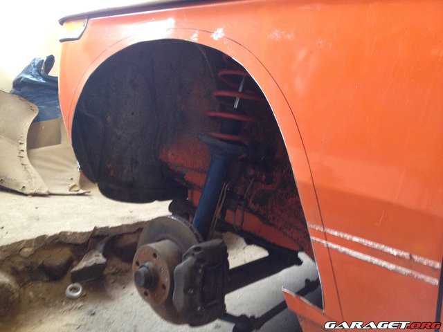

https://www1.garaget.org/gallery/images/22/21217/21217-980d19451ca8e817aab00dbb9c585993.jpg
Framskärmarna är enklare, passa in, rita och kapa smile Baksärmarna har inner skärmar så det blir till att svetsa en del för att det ska funka bra.

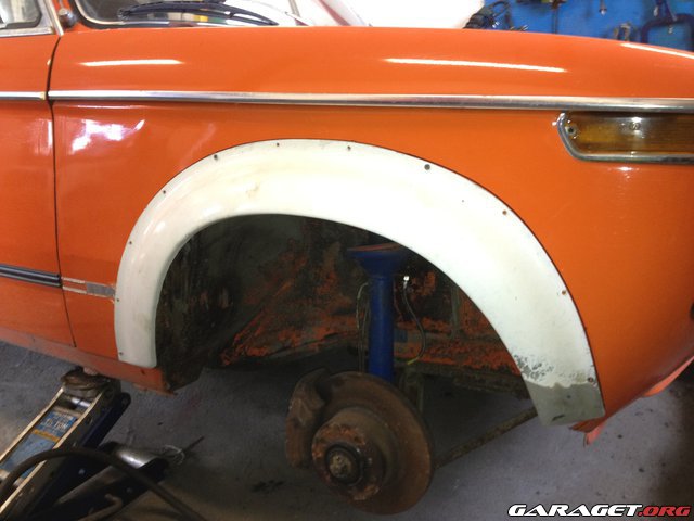

https://www1.garaget.org/gallery/images/22/21217/21217-c9745bb795af2ac3edf9f64ca5c60379.jpg
Än så länge endast tillfälligt monterade med plåtskruv, tjäderlister ska inhandlas.

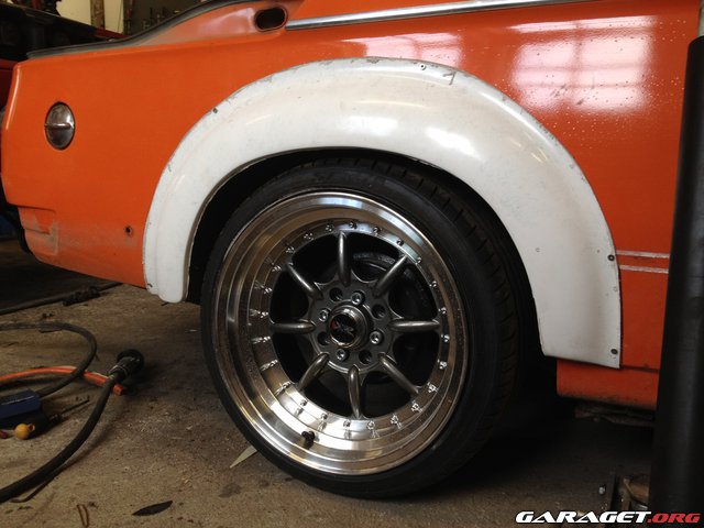

https://www1.garaget.org/gallery/images/22/21217/21217-85e1955b217b0fd845d3cdccc4c9cee7.jpg
Bakskärmen som innan låg PÅ däcket sitter nu lite mer lagom smile

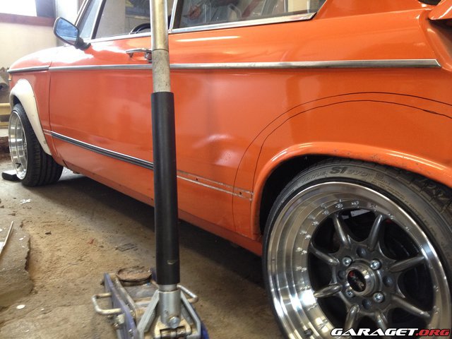

https://www1.garaget.org/gallery/images/22/21217/21217-110cfc6cc8c1842d671e2636e2ad1d0b.jpg
Fortfarande för hög fram då vi inte gjort något åt saken ännu.

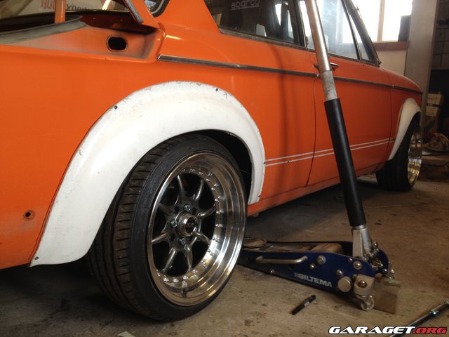

https://www1.garaget.org/gallery/images/22/21217/21217-1bfa221af541580a79268a11dae9db3f.jpg
En skärm kvar att kapa, sen ska fronten passas in. Börjar närma sig provkörning smile
