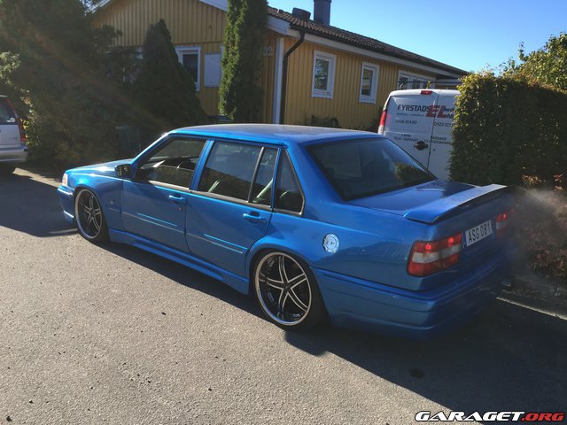

nu har de hänt endel med bilen och denna gången hann jag med till mitt mål som va att få den besiktad och mappad hoss maxxtuning innan dingleträffen. mycket håd slit dom sista veckorna så därför jag inte hunnit med att skriva här så mycket.
https://www1.garaget.org/gallery/images/29/28781/28781-4b48708e97318914a697ad4707d29079.jpg
påväg till maxxtuning med kompisen och hans perfekta dragbil smile
https://www1.garaget.org/gallery/images/29/28781/28781-e0e99e8bb73b7878e9a33ab8f2d42dd2.jpg
min och krink bilar uppställda på dingleträffen
https://www1.garaget.org/gallery/images/29/28781/28781-3663152ef9b2268373df103efea03f14.jpg
pannrummet
https://www1.garaget.org/gallery/images/29/28781/28781-c26b855639408b6bcb53910ed8cd826a.jpg
slutade med ett 3dje pris i arrangörernas val smile
https://www1.garaget.org/gallery/images/29/28781/28781-1788d0cb1d77288230d3f31a4a81e7fa.jpg
vill passa på att tacka alla vänner som ställt upp med hjälp för att få ut bilen detta året smile
vill tacka maxxtuning för grym service och och ett mycket bra jobb smile
och sist men inte minst vill jag tacka min underbara flickvänn som hjälpt till med all tid i garaget och inte sett mig så mycket denna sommaren <3
bygget är inte färdigt än utan de kommer att göras en del förbättringar och uppfrächningar av framvagn och bakvagn till vintern, men nu kommer bilen användas ett tag innan man börjar att grejja större med den igen smile

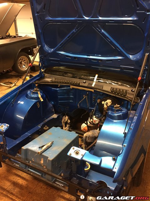

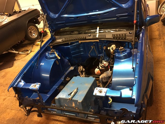

#294
Danne_t5 skrev:
dax för en update kanske tongue
har börjat spackla nu har tennspacklat upp allt innan jag går på med vanligt spackel.
http://www1.garaget.org/gallery/images/29/28781/28781-de7540aeaa6525ad11177a85f6e3675b.jpg
bakskärmen och tanklocket tennspacklat
http://www1.garaget.org/gallery/images/29/28781/28781-be61e75cc870c3d102ea8ff6aa9c589d.jpg
http://www1.garaget.org/gallery/images/29/28781/28781-8b7e5c13a706d7edfd95d0e42b0a4284.jpg
tennspacklat innanför dörren
http://www1.garaget.org/gallery/images/29/28781/28781-c71c58de5934068293ef49bb3e3374c8.jpg
även framskärmarna har fått tenn på sig smile
http://www1.garaget.org/gallery/images/29/28781/28781-5bcdba306fb190f9f33fb3cd1c59e530.jpg
och riktspackel wink
http://www1.garaget.org/gallery/images/29/28781/28781-33eea79ac325e2f505eaf00c7200bcaa.jpg
svetsade igen antenhålet också smile
har även införskaffat mig grejer till motorn nu med så nu har jag nästan allt för en helt komplett och nyrenoverad motor med ALLT nytt i hela motorn wink

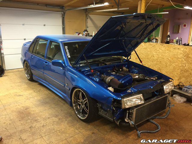

bilen har plockats ner för vidare byggnation och förbättringar smile
hade tyvärr en litet missnöje med kopplingen så svänghjulet och tryckplattan fick svarvas om,, men men, man lär sig av sånt med smile

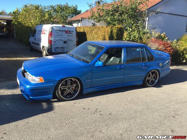

uppställd i nya garaget
https://www1.garaget.org/gallery/images/29/28781/28781-660004f8d60616e74283b7db81ff8cc5.jpg

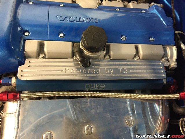

fick gjort mig en kåpa i aluminium som täcker dom fula spridarkablarna

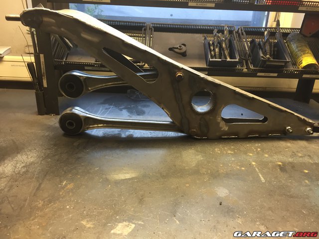

fick byggt mig en ny bakvangnsbrygga då orginalet inte pallade trycket så länge tongue
https://www1.garaget.org/gallery/images/29/28781/28781-a284a090de8cfaee0559c515fafefb74.jpg

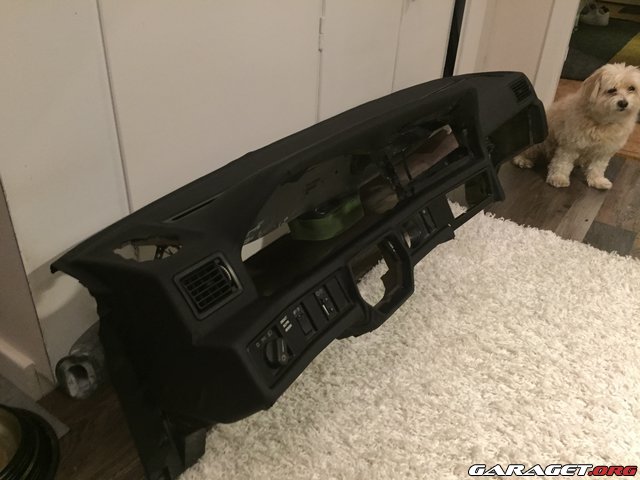

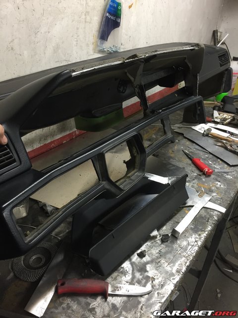

slänger upp lite bilder som hänt hittills med bilen under vintern.
https://www1.garaget.org/gallery/images/29/28781/28781-ea37f81098eef96797d4f17fad55c612.jpg[/url
kapade upp torpeden så jag kunde få dit 960 torkarplast, så nu ska förhoppningsvis avrinningen funka bättre :)

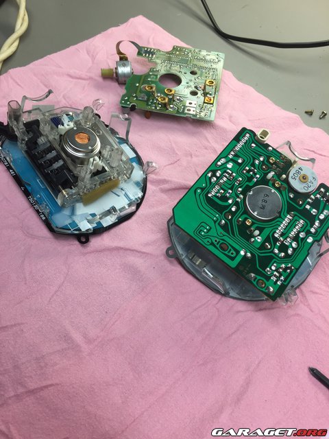

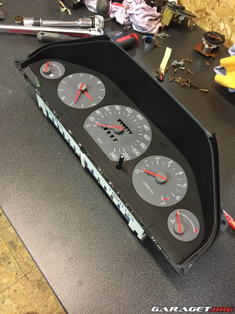

skulle byta till 960 mätarhus men detta va ju lättare sagt än gjort när man har en gamla elen i bilen, så de fick bli att löda om och flytta över alla kretskort från respektive mätare och löda ihop
https://www1.garaget.org/gallery/images/29/28781/28781-f71952c11ea553cd526a3c4562448da5.jpg
https://www1.garaget.org/gallery/images/29/28781/28781-e2d41517f0deff3f5645f2b875861950.jpg
ska på med mätarringar sen när jag kollat så att allt verkligen funkar

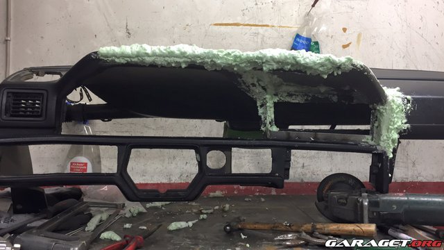

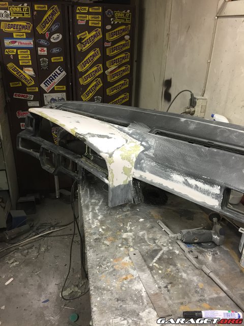

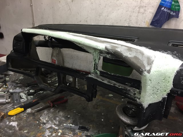

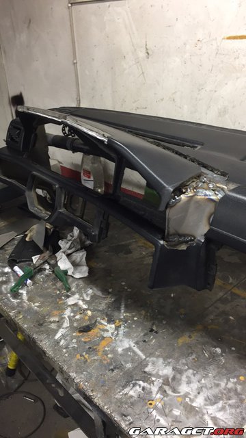

tänkte bygga om instrumentpanelen lite genom att förlänga bulan över mätarhuset
https://www1.garaget.org/gallery/images/29/28781/28781-57a42fae83eef66349814964cb38e1b5.jpg
sen va de ara att blaska på med massa fogskum.
https://www1.garaget.org/gallery/images/29/28781/28781-1dc870007caeb322519d4120042837aa.jpg
https://www1.garaget.org/gallery/images/29/28781/28781-d055e6b849220f7fb76aeb05001ed1e9.jpg
sen skära ut och slipa till formerna.
https://www1.garaget.org/gallery/images/29/28781/28781-b62e27d5b4c16c8fbf65294b2b993dc4.jpg

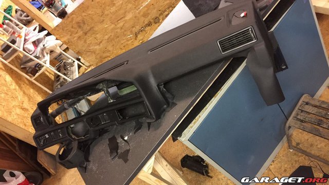

slängde på polyester så de skulle bli lite stelare, blev faktiskt rätt likt orginal skummet efter de.
https://www1.garaget.org/gallery/images/29/28781/28781-ccb5473be9cb34550d88d24cca07426a.jpg
till sist lite spackel för att fylla ut dom sista ojäämnheterna
https://www1.garaget.org/gallery/images/29/28781/28781-dba88b1354370c6d7a2ce7d6abf75cac.jpg
https://www1.garaget.org/gallery/images/29/28781/28781-5a36d08e923711df2cd1844a045992c3.jpg
tillsist åkte vinylen på. jag och en kompis (zlobban här på garaget) provade på att klä den själva. vi fick till de faktiskt rätt bra :) tack för hjälpen andreas :)
https://www1.garaget.org/gallery/images/29/28781/28781-21a966662c56ed570a0ab54b053a6f63.jpg
https://www1.garaget.org/gallery/images/29/28781/28781-1976b461763b90040020383366097ba3.jpg
färdigt resultat :)
