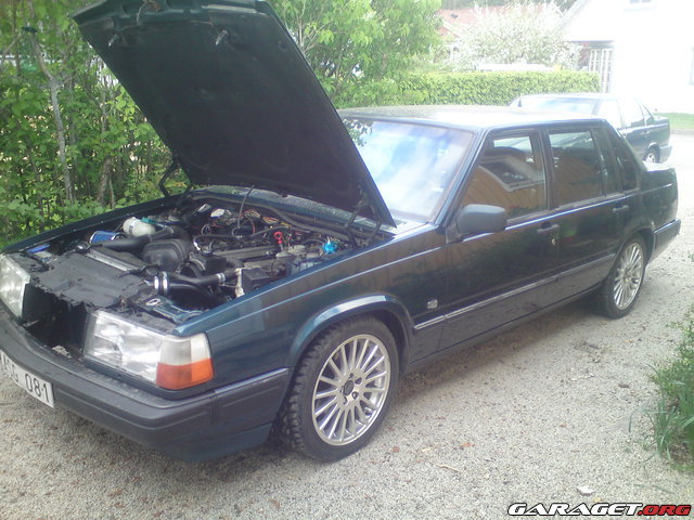

https://www1.garaget.org/gallery/images/29/28781/28781-6a0ea11567b23038fd0eea53cc0c9ab7.jpg

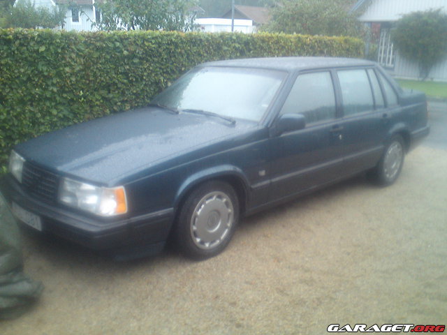

precis efter inköpet. efter mycket letande efter en fräch manuell 940 turbo så fick de bli en 940 turbo -91 automat som utgångs projekt då den va i stort sätt rostfri

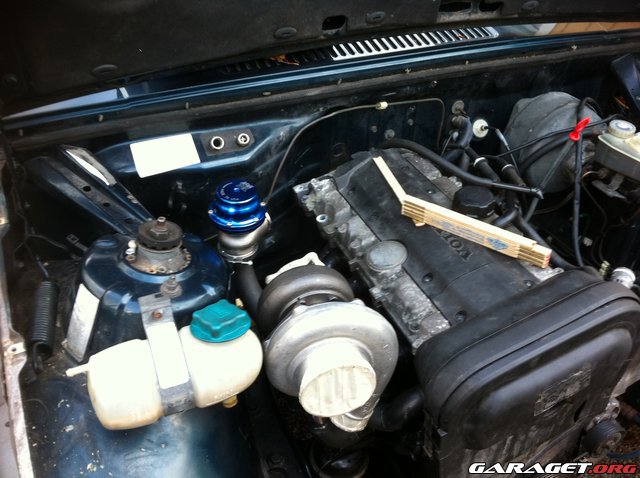

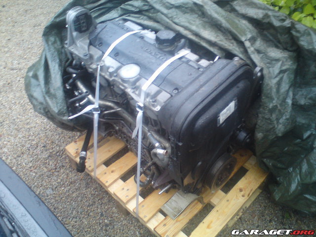

motorn införkaffades på JB (B5234T3 från v70 t5 -01)
https://www1.garaget.org/gallery/images/29/28781/28781-81466fb9970921510223e28f9c3e3d73.jpg

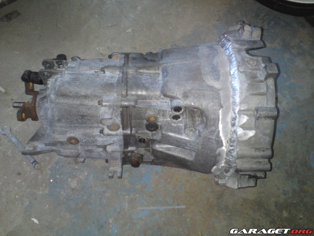

bmw ZF lådan. inget jag rekomenderar att försöka åka ner och regga med, jag hade nog bara en väldig tur att min gick igenom med den lådan smile
https://www1.garaget.org/gallery/images/29/28781/28781-0f9e3c49499b93dd06cca39ac514a4ca.jpg

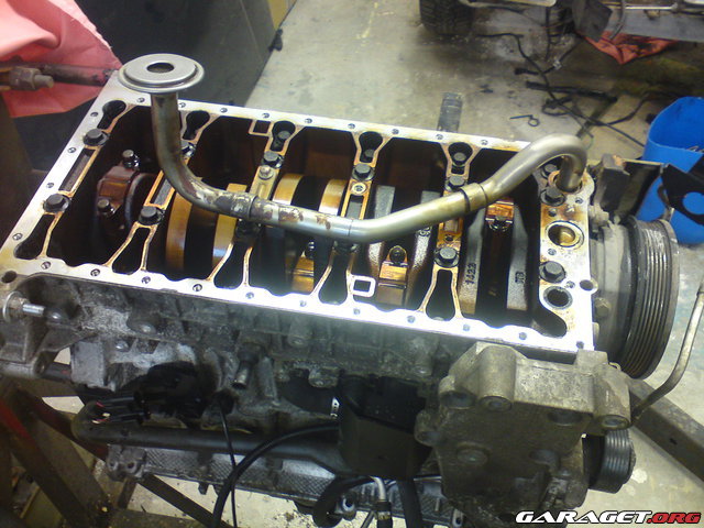

kortat tråg och klar för svetsning
https://www1.garaget.org/gallery/images/29/28781/28781-1e76033f3a8819b1b81b78075c016118.jpg
kortad sugsil
https://www1.garaget.org/gallery/images/29/28781/28781-9b4b5f3f68a8b7ddfaa839689bde4505.jpg

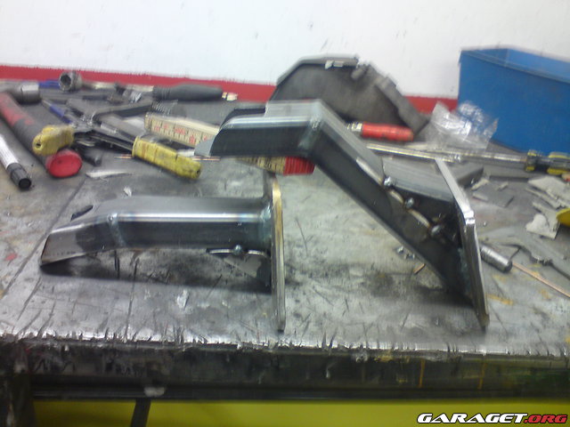

byggde egna motorfästen i stål istället (ej färdig svetsade på bilden)
https://www1.garaget.org/gallery/images/29/28781/28781-f5708e3c5a97fafe4a3d35400c7e968a.jpg

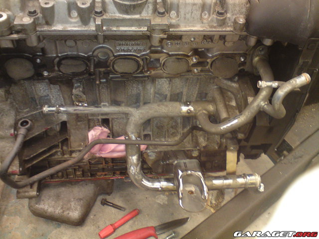

byggde om vattenröret för att de skulle ta så lite plats som möjligt
https://www1.garaget.org/gallery/images/29/28781/28781-b0cd95307d5639c752b178baf4308e74.jpg

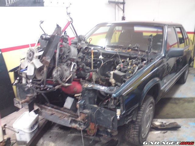

när motorn åkte i
https://www1.garaget.org/gallery/images/29/28781/28781-52dd4457a2adeac37732895484da602a.jpg

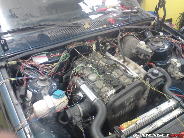

elen kopplades. körde med en Jörgen G box för att få löra spolar först och de funkade jätte bra men suget efter ett Nira I3+ va för stort så de införskaffades sen efter den va reggad, så detta såldes
https://www1.garaget.org/gallery/images/29/28781/28781-f9842987052d7ba6133464e29dd39612.jpg
reggad och klar och de e nu den stora ombyggnaden började smile

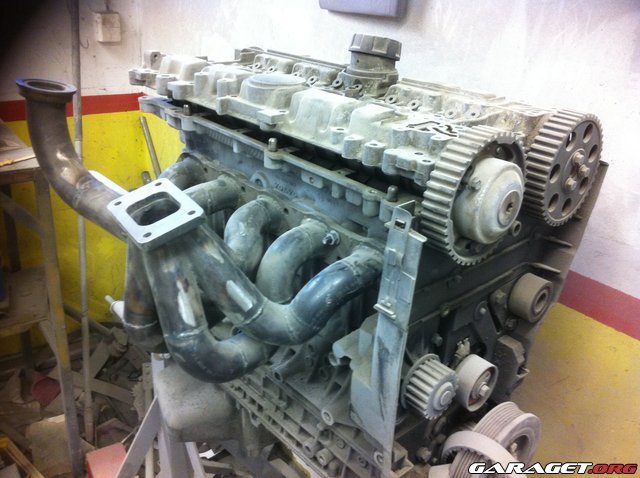

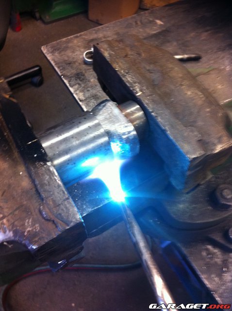

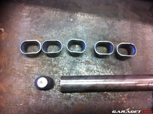

sen var de dax att bygga grenrör så jag svarvade till ett pressverktyg så jag kunde pressa ändarna ovala så dom fassa bättre i flänsen
https://www1.garaget.org/gallery/images/29/28781/28781-ef94a1c0c381222cbb4ac99515a2b04e.jpg
https://www1.garaget.org/gallery/images/29/28781/28781-0c4e8a2e110719bbcac1166e1dc8c068.jpg

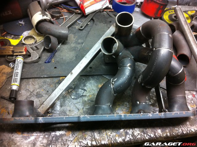

sen var de bara att börja bygga
https://www1.garaget.org/gallery/images/29/28781/28781-3bac9d2f2426fa9f12621372ab48232b.jpg
här var de bara WG röret kvar
https://www1.garaget.org/gallery/images/29/28781/28781-b36eed9e70b60eb3bdcbbac50079a59f.jpg
sen tog jag med de till jobbet och planfräste flänsarna
https://www1.garaget.org/gallery/images/29/28781/28781-19f603e56ab356d506632c3d4b4af7ea.jpg
färdigt
https://www1.garaget.org/gallery/images/29/28781/28781-d3045b12f23d6e53327ca4271440dc9e.jpg

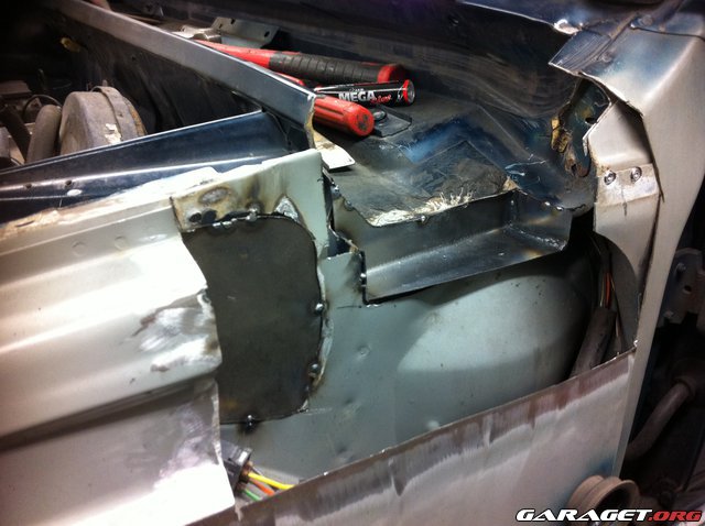

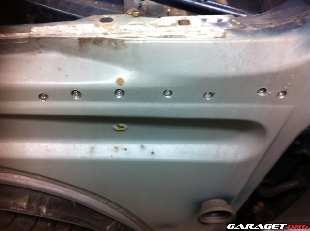

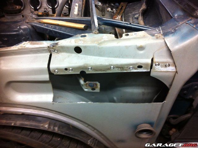

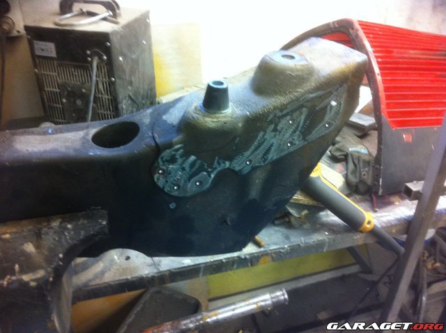

sen var nästa på TO DO litsan att fixa gångjärnen till 960 långhuven  så jag börja med att fräsa ur punktsvetsarna
https://www1.garaget.org/gallery/images/29/28781/28781-3bb5c9efff9e4df867ad6ae542177500.jpg
kapat ur första lagret av plåten
https://www1.garaget.org/gallery/images/29/28781/28781-d54a396277a0a00a94b66bb39eafafdb.jpg
fick bygga ett fack i torpeden för att gångjärnen byggde så mycket neråt.
https://www1.garaget.org/gallery/images/29/28781/28781-d10e129e049afbb099ace85efad1c06e.jpg

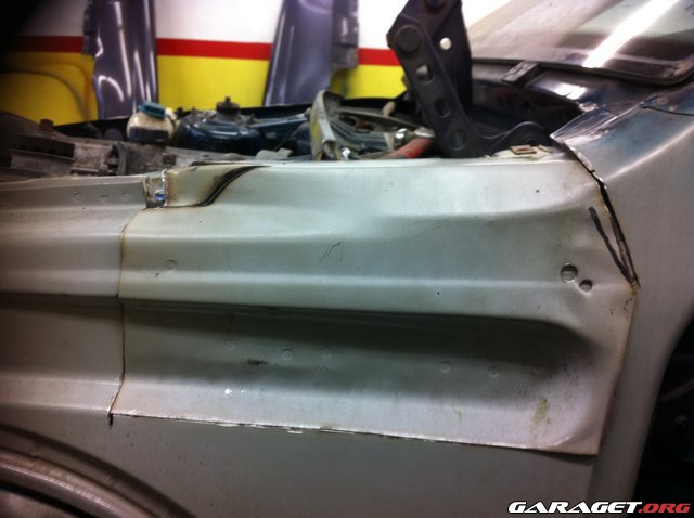

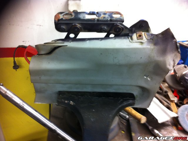

kapade ur en bit från en 960
https://www1.garaget.org/gallery/images/29/28781/28781-933441abc8eaa68a4bc4a833a91220a3.jpg
inpassning av den urkapade biten
https://www1.garaget.org/gallery/images/29/28781/28781-eb6675321ff3bad08ac47904b35c9e9a.jpg
svetsat och klart

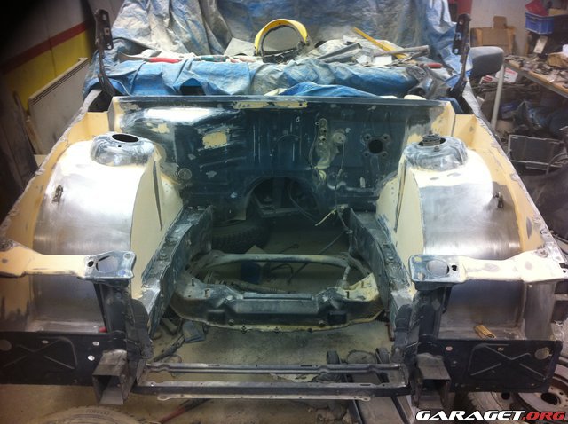

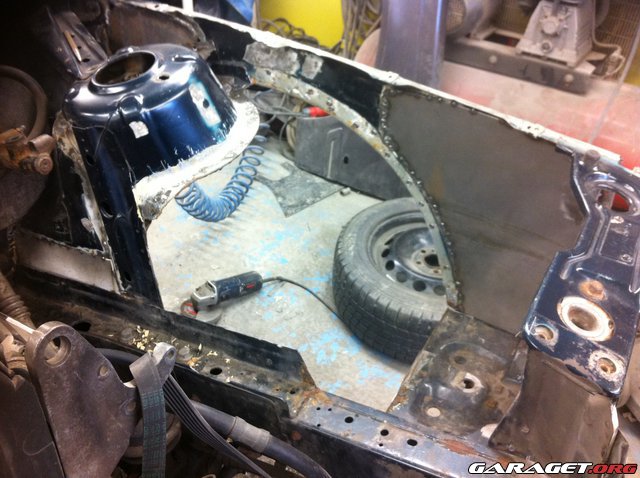

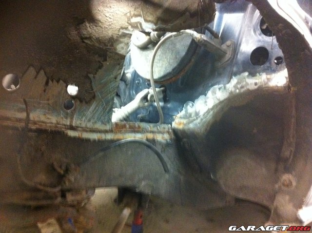

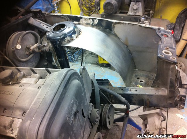

eftersom att jag är en sån person som värkligen hatar när de skrapar och tar i så kapades hjulhusen ur för att kunna flyttas upp ca 6cm för att kunna åka lågt utan massa skrap och så
https://www1.garaget.org/gallery/images/29/28781/28781-c37d02f61ad7e5ca4006e5768348a5ae.jpg
här ser ni när jag har höjt upp den bakre delen
https://www1.garaget.org/gallery/images/29/28781/28781-c1667caddb9b09bc7e5b290c1fefa037.jpg
sen gick jag lös med kapen och kapade bort allt där fram för att sedan bygga helt nytt.
https://www1.garaget.org/gallery/images/29/28781/28781-5b79fbdeed01abef93abb2da0517b9b7.jpg

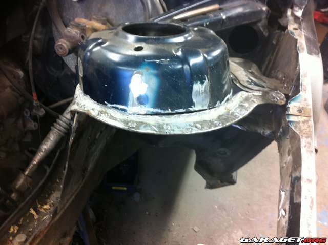

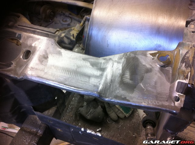

här har jag kortat av fjädertornet fram
https://www1.garaget.org/gallery/images/29/28781/28781-0566bf141e751973aaffa333014f0b94.jpg
den valsade jag en plåt och svetsade dit
https://www1.garaget.org/gallery/images/29/28781/28781-7f30cbf585146f52e29741f7df8b02ff.jpg
färdigt resultat

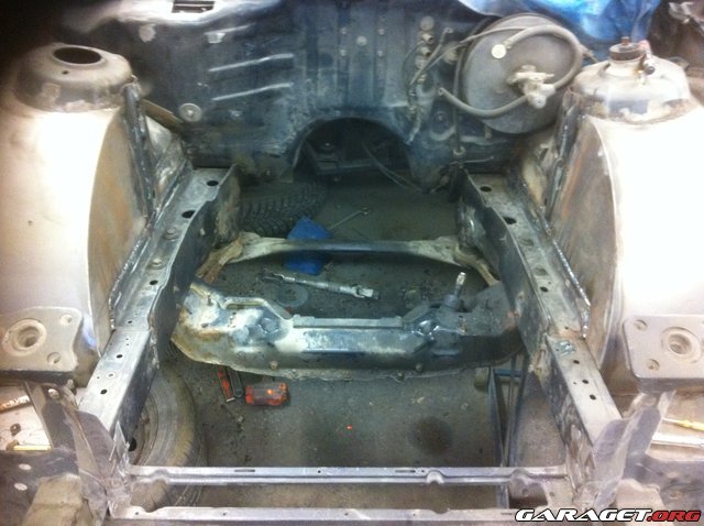

https://www1.garaget.org/gallery/images/29/28781/28781-e39883ed7034fcd0d6522e6c1aba3c5a.jpg
sen så bestämde jag mig för att jag skulle köra med 960 -97 framvagn så jag åkte upp till en av mina donator bilar och kapade ur en bit av ramen så jag fick med mig komplett framvagn

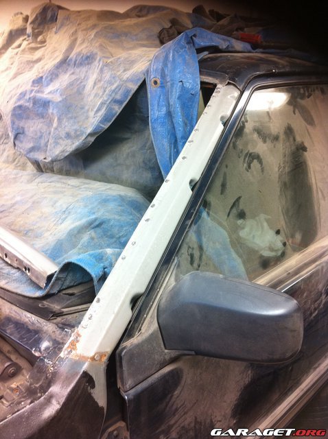

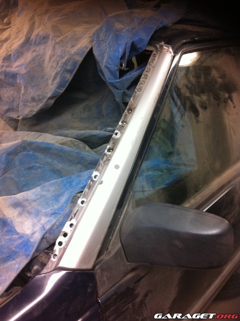

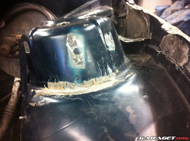

sen var de dax att byta A-stolparna
https://www1.garaget.org/gallery/images/29/28781/28781-a97d518070b30c179d7b85cb01b1a1cf.jpg
kapade loss de yttersta höljet på A-stolparna för att sedan byta ut dom mot 960
https://www1.garaget.org/gallery/images/29/28781/28781-a93566159a7fec844b937300dcc04f36.jpg
de nya höljet på blats och ska sedan helsvetsas

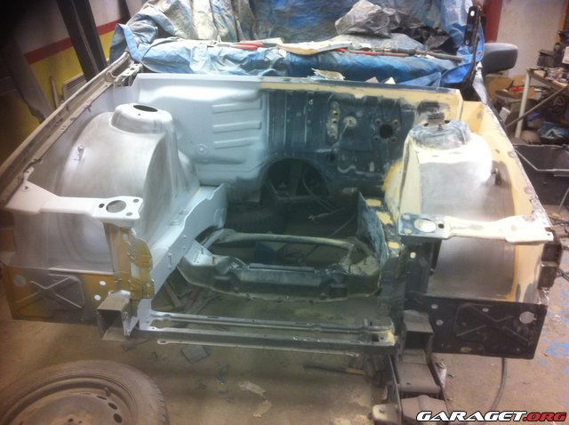

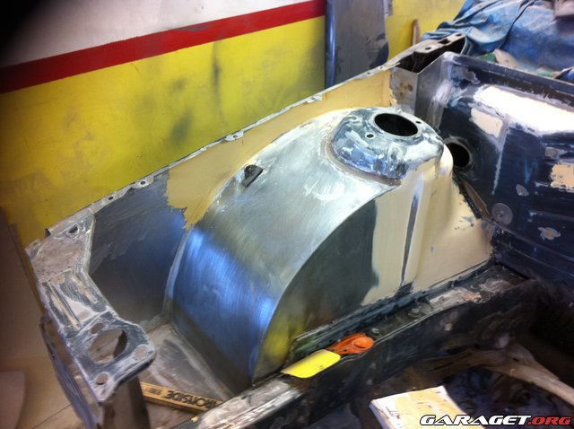

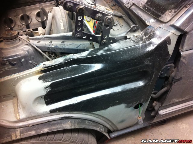

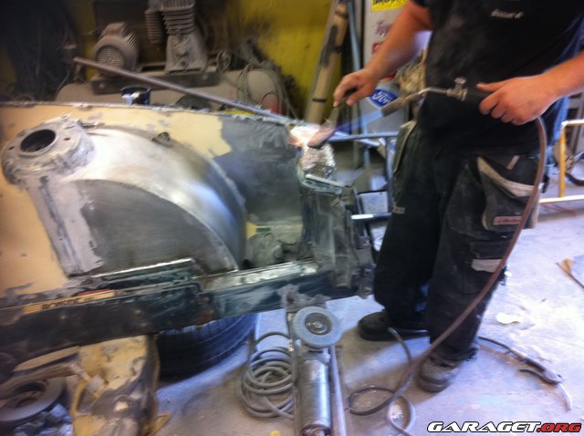

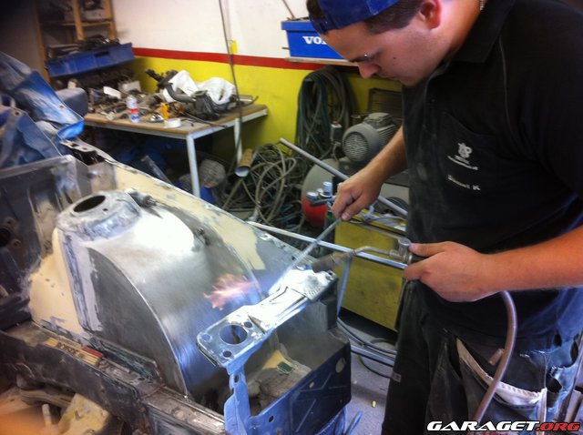

sen var de dax för att spackla hela motor rummet och allt skulle bli slätt och fint wink
https://www1.garaget.org/gallery/images/29/28781/28781-e1a195d37e6fc9f2cc6a9ddfb5948967.jpg
lite old school tenn spackling
https://www1.garaget.org/gallery/images/29/28781/28781-7595d16a337ad10457bf724f4cf5cd8c.jpg
https://www1.garaget.org/gallery/images/29/28781/28781-12fac52b3db056ed06aced268ff9f01b.jpg
slätt och fint
https://www1.garaget.org/gallery/images/29/28781/28781-bfab3c7d4abf447d59fb05734c0b558d.jpg
börjar bli bra här med smile
https://www1.garaget.org/gallery/images/29/28781/28781-3646e385a15804590361eca1b21f6d34.jpg
spackla, slipa, spackla, slipa tongue

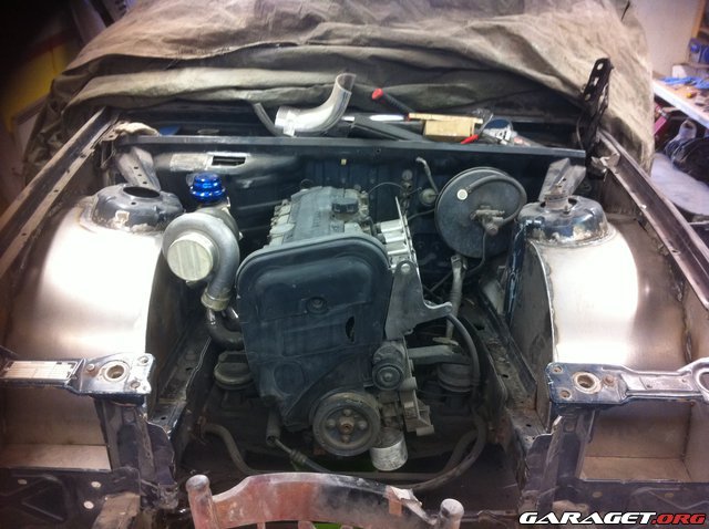

e lite dålig på att uppdatera men de e väll inte så kul att bara lägga upp massa bilder på när jag har spacklat tongue
men så här ser de iallafall ut nu

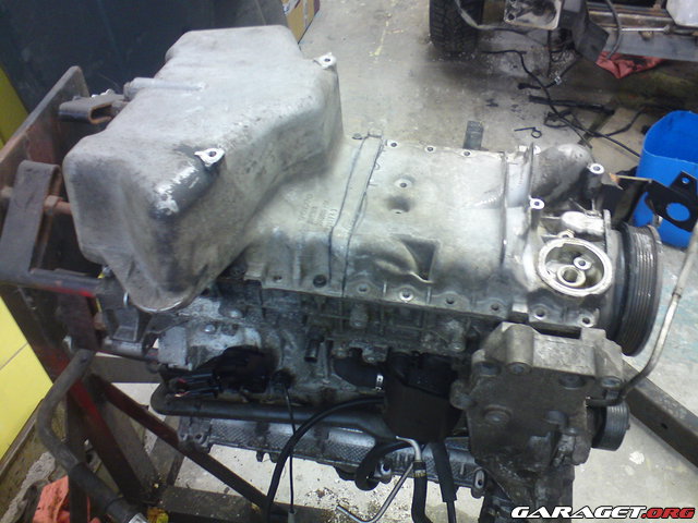

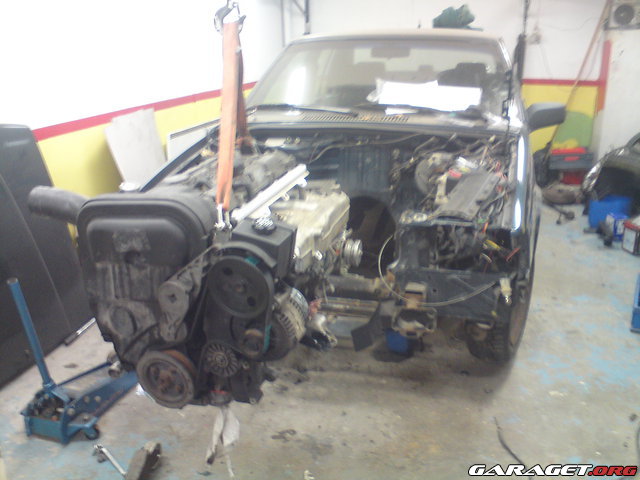

har även börjat plocka ner motorn tongue blocket ska ju borras om en öd och toppen ska säljas för jag har en komplett s60R topp som ska på istället wink
har även fått hem mina sidokjolar som jag ska ha på bilen wink kommer bli lite eget iallafall tongue spacerna är också beställda så att jag får på fälgarna och kan börja bredda smile

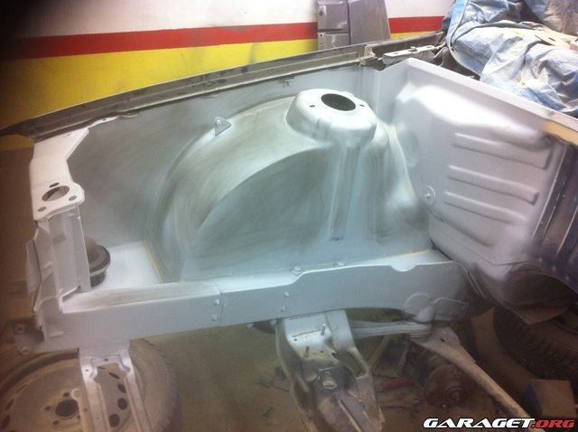

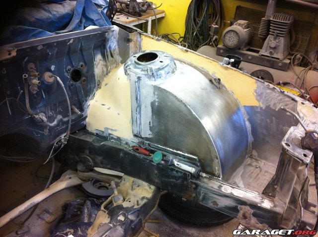

https://www1.garaget.org/gallery/images/29/28781/28781-c0b9647c043badcd97a775932773e105.jpg
ena hjulhuset är nu slipgrundat smile hjulhuset e in dammat med mäsksot så man lättade ser porer och så smile
https://www1.garaget.org/gallery/images/29/28781/28781-9cbe61c01c7f0ba95b5e3684ed0d1ea6.jpg
lite slipjobb kvar på de andra hjulhuset men hoppas på att få slipgringa de så snart som möjligt smile
