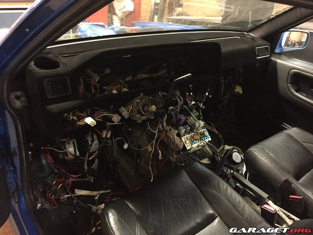

Blev ju skitbra! Ja som djo säger, mer cockpit känsla! smile

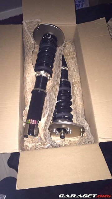

Fick ett roligt paket i tisdags smile BC coilovers fram till 940, nu ska dom bara byggas om så dom passar min 960 framvagn. Har inte hänt så mycket med bilen dom senaste veckorna pga operation, men nu ska bygget dra igång igen

finns det inte coils till 960  eller annars om 850/s70 hade gått att använda? Det skiljver väl bara på placeringen av bultarna i tornet isf?

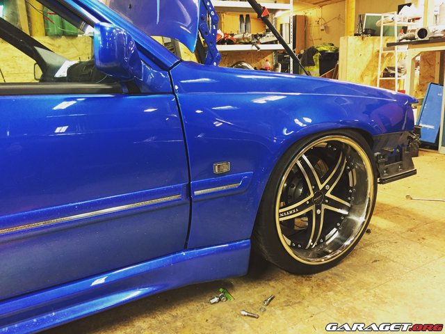

19 mars 2016
#310

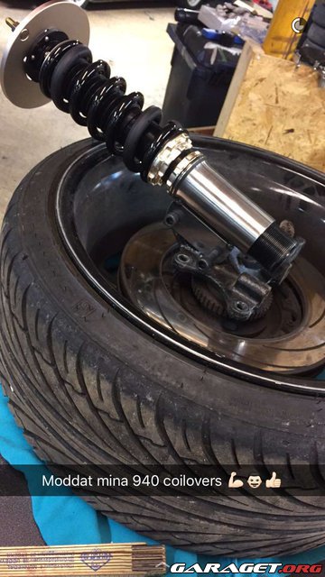

Fått byggt om BC coilsen så dom ska passa min 960 framvagn
https://www1.garaget.org/gallery/images/29/28781/28781-bb4195f64901ecf320b83692d0660f3d.jpg

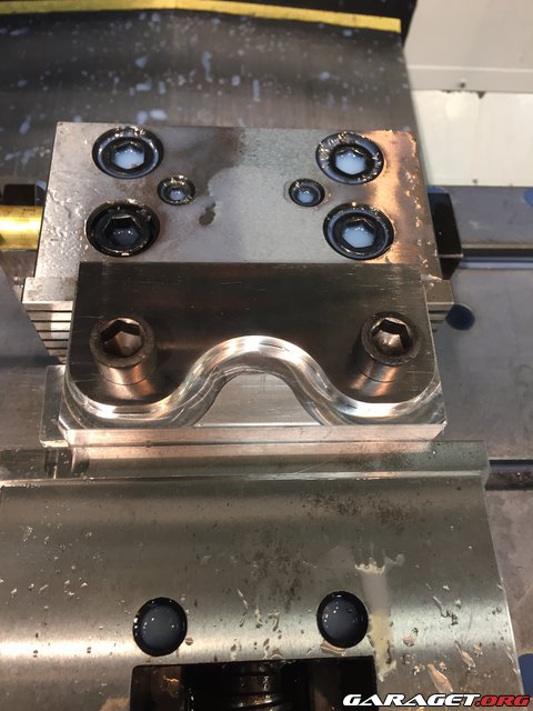

Fräste ut 2fästen för att kunna skruva fast i dom lösa naven som 960 har
https://www1.garaget.org/gallery/images/29/28781/28781-379299365746ef5706e9d66fe91df6f6.jpg

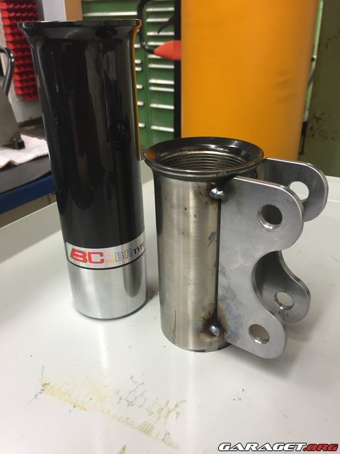

Före och efter
https://www1.garaget.org/gallery/images/29/28781/28781-f7dfd7d3fcc0aa86ff7c82720271af7d.jpg
Test montering innan helsvetsning
https://www1.garaget.org/gallery/images/29/28781/28781-5b2b5a4897ff5dcdbaa63211245e9686.jpg
Monterade för att se hur de blev, länkarmarna tar i framvagnsbalken så därför den inte blir lägre. Ska flytta ner styrarmarna och länkarmarna så den kan vara i denna höjden fast jag fortfarande har fjädringsväg smile rätt nöjd över denna höjden på bilen fast jag kan sänka typ 7cm till på coilsen smile

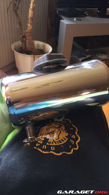

Fått färdigt mitt expansionskärl också, har svarvat alla anslutningar och gängade delen till locket. Fick även bli lite polering smile

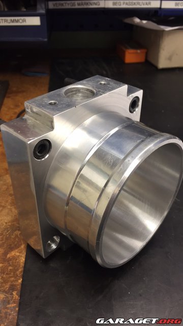

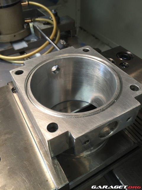

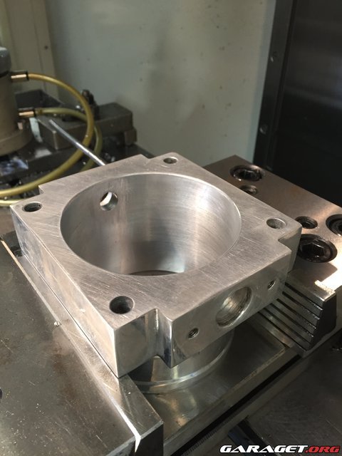

Gjort om mitt spjällhus lite smile tog isär hela spjällhuset för att byta dom kassa Kina lagren mot riktiga tätade skf lager så passade även på att göra lite ytterligare förbättringar smile
https://www1.garaget.org/gallery/images/29/28781/28781-3e2a8a3cf85e6963e986ac09779a91d0.jpg

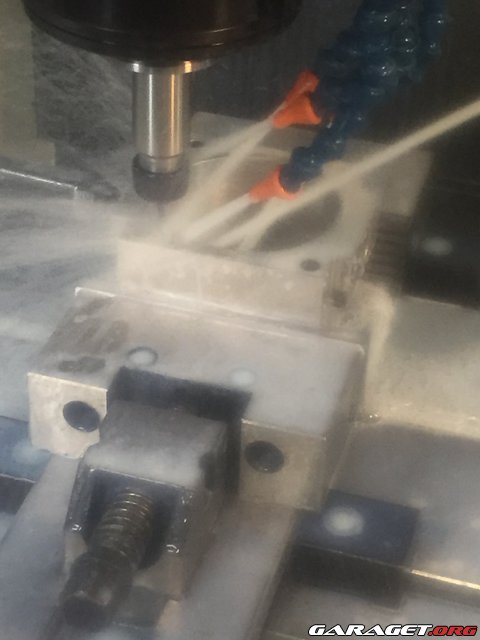

Uppsatt i Fräsen
https://www1.garaget.org/gallery/images/29/28781/28781-e3282a7d007cf3d6976776c618c6a16d.jpg
https://www1.garaget.org/gallery/images/29/28781/28781-fe83fe0baa1923e66e20b74c53ca418d.jpg
Vips så fanns de plats för en Oring som ska täta mot flänsen

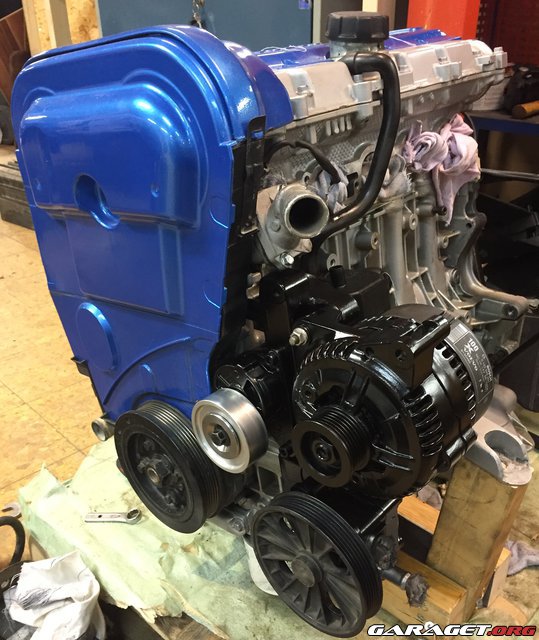

Fått lackat generator, fäste och servopumpen svart med så de ska se frächt ut smile
Senast redigerat av Danne_t5 (2 april 2016)

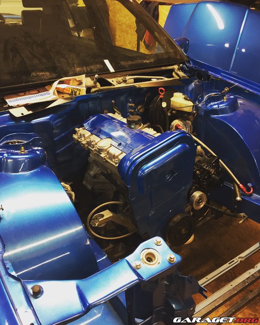

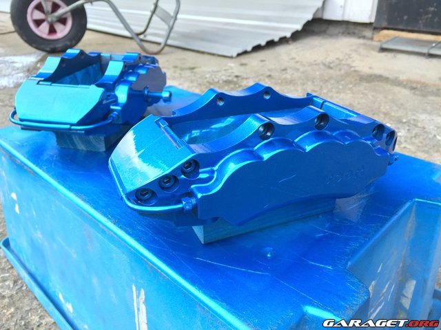

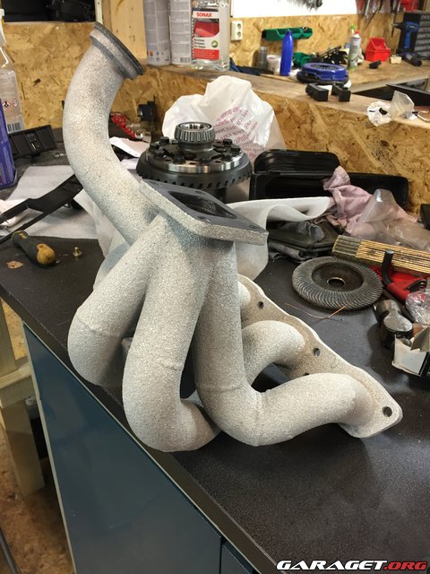

https://www1.garaget.org/gallery/images/29/28781/28781-01c0950333f1800694962ab596685b2d.jpg
Motorn i igen
https://www1.garaget.org/gallery/images/29/28781/28781-ec3d2120398244f6caee6bd654e8e582.jpg
Bromsoken lackade
https://www1.garaget.org/gallery/images/29/28781/28781-fa367932b5023132b79391a2a8afe47b.jpg
Fixade lite snyggare genomföring av tryckrören
https://www1.garaget.org/gallery/images/29/28781/28781-21724e59f9710506d1f4367f75f4d735.jpg

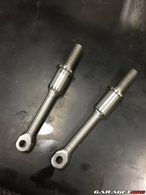

Svarvade till ett nytt länkage till de nya spakstället jag håller på att bygga
https://www1.garaget.org/gallery/images/29/28781/28781-b72c14b0d762c43b36f9e5b4fc37f1b4.jpg

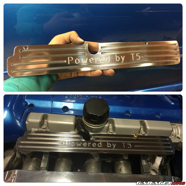

Fräste en ny kåpa och polerade up den
https://www1.garaget.org/gallery/images/29/28781/28781-0c878793c6e327d92607487029d780c4.jpg

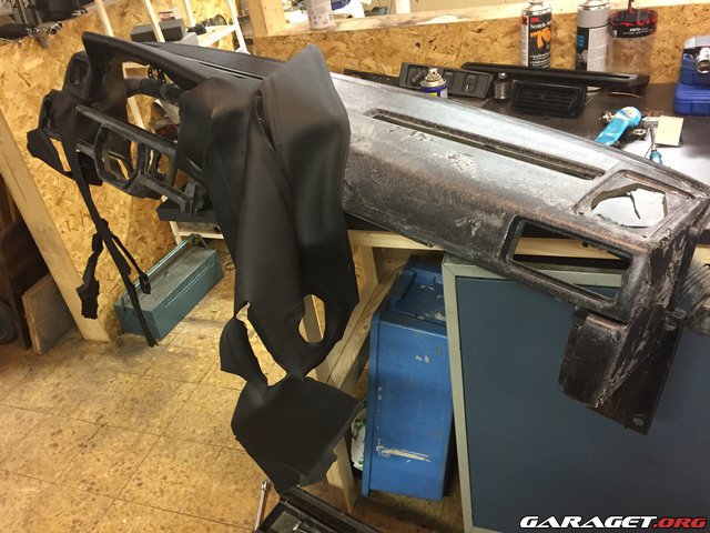

Brädan blev flockad och är nu påväg i igen
https://www1.garaget.org/gallery/images/29/28781/28781-dc7253405f494c786e2d5d26d8f9e97f.jpg
Grenröret coatat och sen lackade jag de svart men har ingen bild på de
