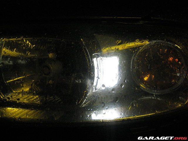

Gav mig idag på att byta positionsljusen fram till LED. Trodde först att det skulle vara rejält bökigt, så började med att plocka bort luftburken för att få en ordentlig titt. Men vart inte så svårt sen när man visste hur det såg ut.
Dock så stötte jag på problem. De lyste finfint när jag testade med bara parkeringen på. Frid och fröjd monterade ja tillbaka allt på plats och körde ut bilen ur verkstan. Men när jag går ur bilen märker jag att de inte lyser! Testade att stänga av och testa med bara parkeringen, funkade inte heller. Testade igen, då lös de till och sen slocknade. Satte i en glödlampa i den ena, då lös både dioden och glödlampan, men inte med båda dioderna. Satte tillbaka båda glödlamporna och nu sitter jag här...
Här är iaf en bild på när det lyste:
http://forumbilder.se/images/816201293348Pcaf5.jpg
Satte även i dioderna i dimljusen. Krävde dock lite modifiering. Man var tvungen att polvända för att det skulle fungera (kliade mig en del i huvudet innan när det inte fungerade, så var att leta info på nätet). Läste mig till att man antingen kunde stifta om kontakterna eller ta bort styrningarna så man kunde sätta dit kontakterna "fel". Valde det sistnämnda då, enligt mig, går fortare att byta tillbaka till halogen om man ska det.

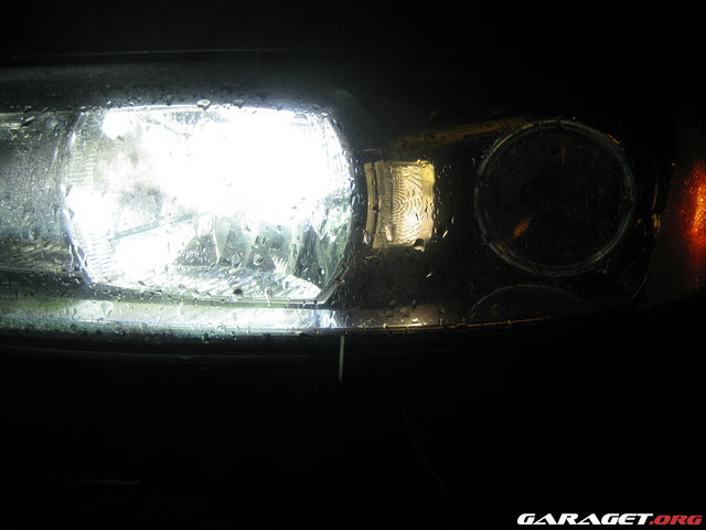

En bild på hur den ser ut nu med LED i dimljus och glödlampor i p-ljus. Lyser inte jätte starkt i dimljusen men ser helt OK ut.
http://forumbilder.se/images/626201291935Pc2dc.jpg
Har ni några tips för p-ljusen så är jag intresserad.

Det funkar inte att ha dioder där utan canbus, bilen sätter felkod då och de slocknar efter ett tag. Du får nog skaffa dioder med motstånd som lurar systemet:-)

Men det konstiga är att det ska vara canbus-dioder jag har köpt tongue Har även läst att en del har köpt dioder på biltema och det funkar tongue

Det var konstigt att det inte fungerade det skall inte vara någon canbus övervakning på positonsljuset, samma gäller dimljus o skyltbelysning. det är vad jag har läst iaf smile
varför inte köra 6000k på led? ser ju ut som vanliga glödlampor nu, kanske är en smak sak

Angående färgtemperaturen så valde jag 4300K då originalxenonet lyser i det, men tycker dock att de inte lyser i det riktigt, men men. Fast är rätt stor skillnad ändå från original glödlamporna, bilderna gör det inte riktigt rättvist smile

Det ska vara canbus i p ljusena fram.. Jag har Canbus dioder från xenonkung, funkar klockrent, kör också 4 300K då mina 6 000K inte gick genom besiktningen på förra bilen... testade även utan canbus på min förra och då vart det samma symtom som på din.
Dimljus, ingen canbus men jag fick göra precis som du på min förra, skifta platts på + och - matningen till lampan.

Jag har en -05 med Xenon. Kör vanliga LED utan Canbus i min . funkat klockrent i 3 månader.  Betvivlar att det är Canbus i våra gällande p-ljus dimljus å regskylt ?
3 860 Inlägg
18 september 2012
Har för mig att canbus i P ljus kom 05-> i samband med faceliften.. (HAR JU PÅ MIN och hade på den förra) möjligen så kanske att vissa tidiga 05or inte har canbus.
Men, dimmljus o skyltbelysning har vi inte. Dock är det ju så med LED att man måste ha matning med + och - på "rätt håll" Typ tänds den inte så vänder man på lampan och så tänds den, men i dimmen funkar det dåligt då lampan bara kan sitta på ett håll i lamphållaren och då får man göra som TS gjorde, skarva sladden helt enkelt.
