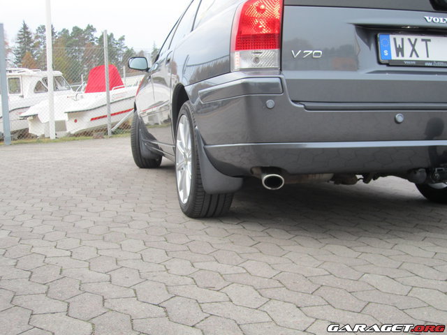

Monterat mina stänkskydd big_smile
https://www1.garaget.org/gallery/images/155/154011/154011-cb91411dea0af962ce295c0761a974c4.jpg
https://www1.garaget.org/gallery/images/155/154011/154011-24048a95d444d98eb92996ab5d2f72fb.jpg
Ska ta lite bättre bilder någon dag när det är bättre väder smile
Senast redigerat av J_Jespersen (21 oktober 2012)
108 Inlägg
21 oktober 2012
Blev jue kanon smile Volvo är en av dom få som kan göra stänkskydd smile

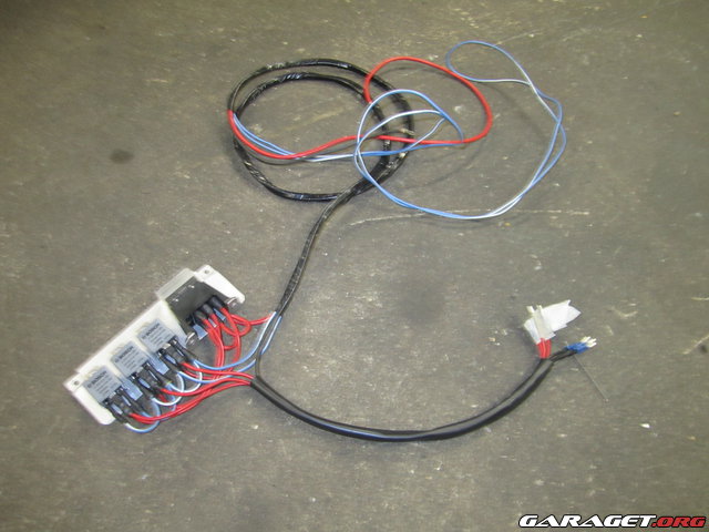

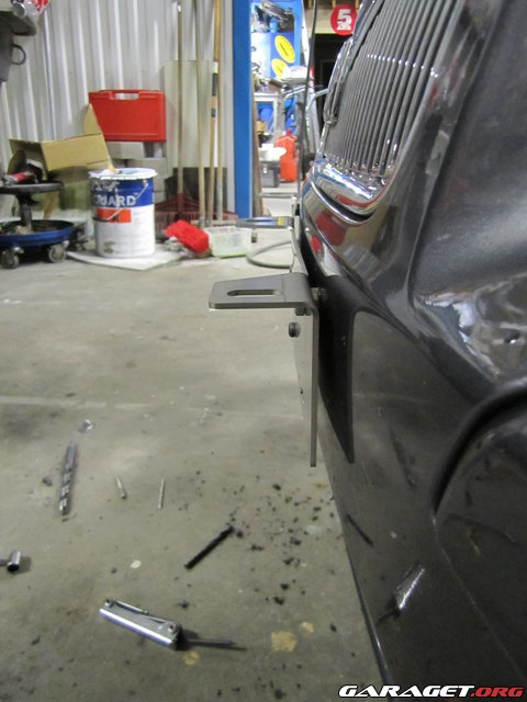

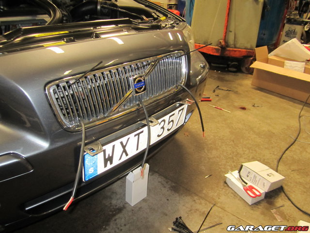

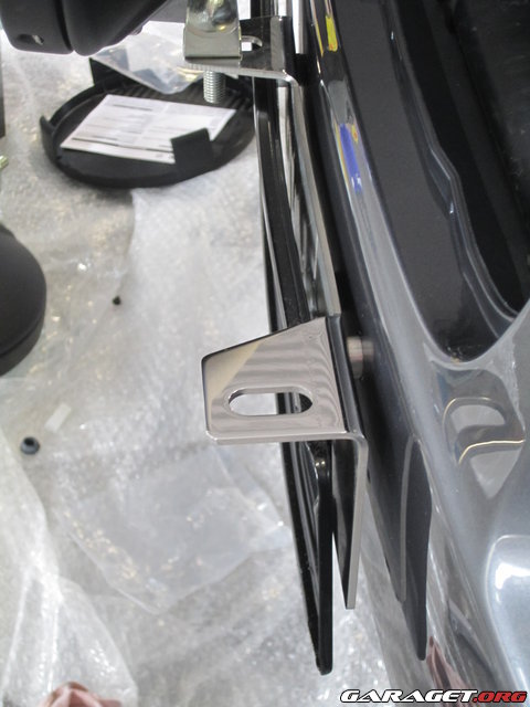

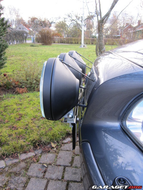

Har nu fått på mina extraljus big_smile
https://www1.garaget.org/gallery/images/155/154011/154011-21b97cee28f135772b54ca29c5954424.jpg
Några bilder ifrån monteringen
Värsta "Amerika-style" utan skylt ( riktigt snygga utan skylt enligt mig )
https://www1.garaget.org/gallery/images/155/154011/154011-93b0b1e110b5c34ecafa5513c15abe53.jpg
https://www1.garaget.org/gallery/images/155/154011/154011-be3c12e72d677f257dacecd3d6e456af.jpg
Polerade öronen cool
https://www1.garaget.org/gallery/images/155/154011/154011-c9b64fc0340140f5bd903848061fb20e.jpg
Egengjorda kobelmattan
https://www1.garaget.org/gallery/images/155/154011/154011-d5cdc407f90b84e9e581c968d35a430f.jpg

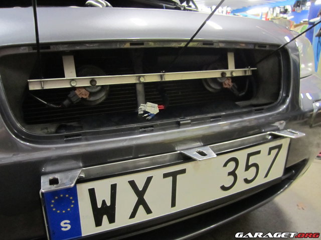

Gjorde ett egen fäste för toppstagen innanför grillen som är fäst i fästena till tutorna, så de är fastsatta i det egengjorda fästet.
https://www1.garaget.org/gallery/images/155/154011/154011-97c1ec59fada50665c0b4506244006ff.jpg
Ballasterna sitter fast med "svampformad kardborre band" på insidan av krockbalken
https://www1.garaget.org/gallery/images/155/154011/154011-318558f83f22cc31e2e3cd0eb7ee3422.jpg
https://www1.garaget.org/gallery/images/155/154011/154011-6b019fedb1801e5f675a5fcc9040c0ec.jpg
https://www1.garaget.org/gallery/images/155/154011/154011-9fc183cfe5fdd6701886dff11d94ee4f.jpg
Finns lite fler bilder från monteringen i mitt fotoalbum. Ska ta bild på hur de lyser med wink
Är det något ni undrar så är det bara att fråga smile
Senast redigerat av J_Jespersen (27 oktober 2012)

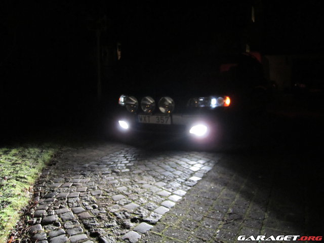

28 oktober 2012
#71
Halvljus
https://www1.garaget.org/gallery/images/155/154011/154011-5fdf164fa72e58dfd14458c25764af69.jpg
Original helljus
https://www1.garaget.org/gallery/images/155/154011/154011-2dd88d52c038e15093449b4e82fc8395.jpg
Med extraljus
https://www1.garaget.org/gallery/images/155/154011/154011-39550e48cc5cb35a754a7d2e68a359ff.jpg
Xenonlook i dimljusen
https://www1.garaget.org/gallery/images/155/154011/154011-aa142bd0c0cdd4e52c7dd358f211c8a4.jpg
https://www1.garaget.org/gallery/images/155/154011/154011-0d378a8ee55cdefbbd6bb46b0aaa8313.jpg
