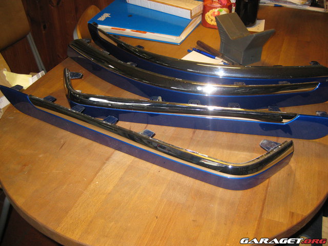

Summum-lister var det här!! big_smile
https://www1.garaget.org/gallery/images/155/154011/154011-73c5f25cb8703a39734d6c90fdd6ac90.jpg
Har letat en del efter summum-lister, mailat skrotar etc, men utan framgång. Men nu i veckan såg jag dem när jag kollade under alla kategorier på blocket. Så behövde bara åka 2,5 mil för att hämta dem big_smile Så ska ta och lacka om dem då de är Ocean race blå nu.
( Kromet är dock inte alu utan samma plast (PE+ABS) som grillen wink )

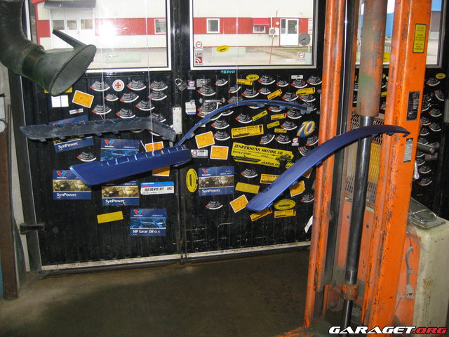

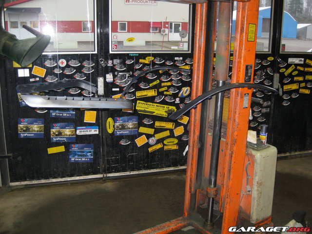

Listerna nermattade
https://www1.garaget.org/gallery/images/155/154011/154011-8c8068d5545208c8c7c2ec2f911e6a31.jpg
Nylackade, får se när det torkat ifall det blev bra eller bajs tongue
https://www1.garaget.org/gallery/images/155/154011/154011-ecf7e52a76cfb40bd53bf7ee0e46d704.jpg
Båtmek
720 Inlägg
22 november 2012
#90
Monterade summumlisterna här i veckan big_smile Lacken blev faktiskt över förväntan. Men kanske lämnar in dem på lack när "addon"-läppen ska lackas ( när den väl kommer hmm )

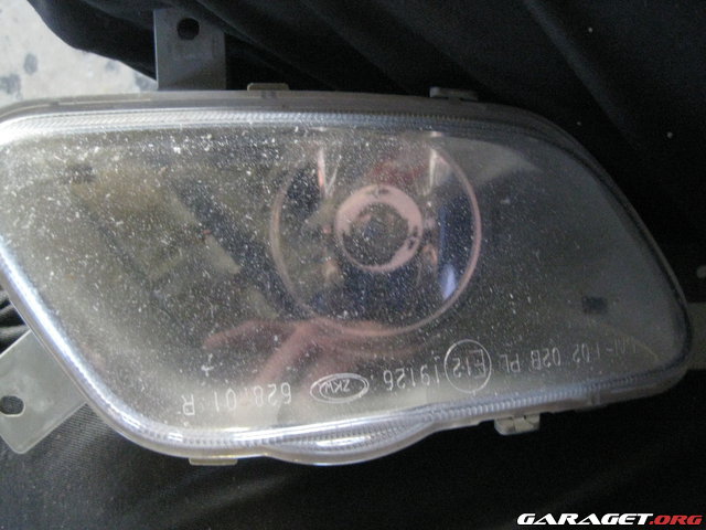

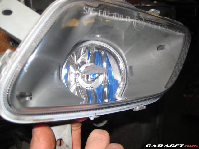

Har nu iaf snyggat till mina dimljus smile
Före ( ingen upphetsande syn tongue )
https://www1.garaget.org/gallery/images/155/154011/154011-736546588da8788db96ebb6a04b524e8.jpg
Efter, inte långt ifrån nyskick cool
https://www1.garaget.org/gallery/images/155/154011/154011-ef69f9e3e3aed59be20edca106093400.jpg
Jag slipade först med 800 papper tort, sen vattenslipade med 1200 och 2000, sen polerade jag med autosol sen rubbing och till sist polish. Ska ge mig på de vanliga lyktorna med, men tror inte att jag behöver köra med 800 på dem, de har inte så grova stenskott, men får se när jag ge mig på det tongue
