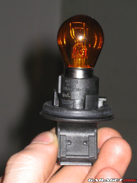

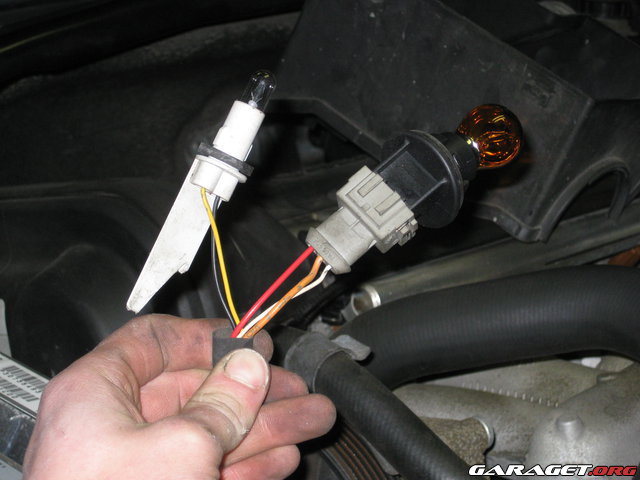

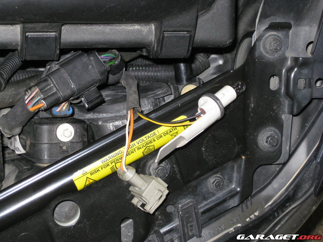

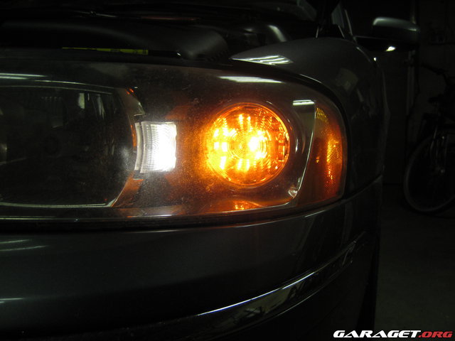

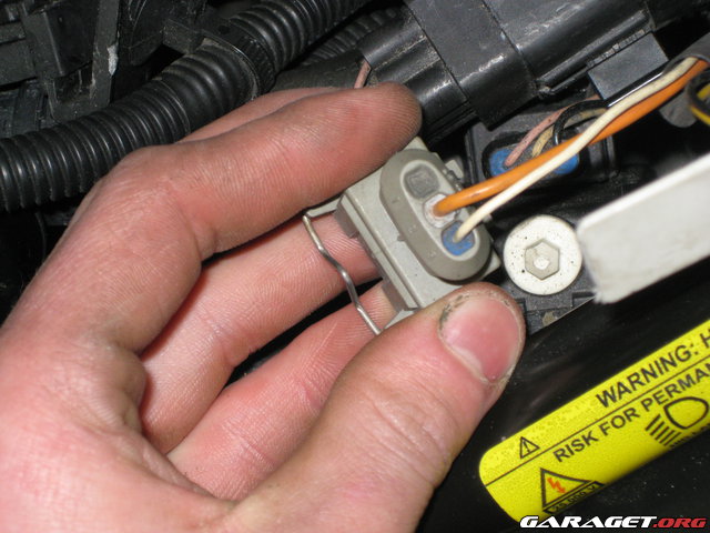

Idag var jag och hämtade mina lamphållare modell Amerika blinkers big_smile Efter att varit att ha varit på kalas så kunde jag inte hålla mig utan var tvungen att montera dem, så blev precis klar smile Vart jävligt trångt, svårast var nog att lossa och framför allt sätta tillbaka sidopositions ljuset mad Men men, gick bra tillslut, tog bara lite längre tid än planerat.
Dubbelpolig lamphållare
https://www1.garaget.org/gallery/images/155/154011/154011-ec5668683b010100911e849ee4818742.jpg

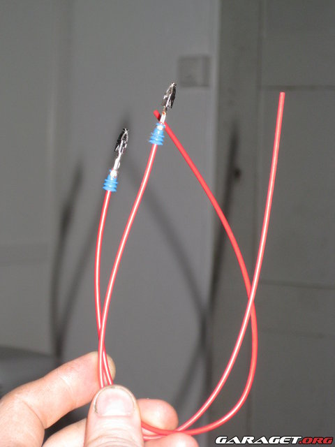

Terminer till den lediga platsen i lamphållarkontakten
https://www1.garaget.org/gallery/images/155/154011/154011-858eac7e56d2030ca4e8ba7bfa836854.jpg
Kontakterna ute
https://www1.garaget.org/gallery/images/155/154011/154011-d2953ab5301e774719bd06cb404b99a0.jpg
Den lediga platsen i kontaken
https://www1.garaget.org/gallery/images/155/154011/154011-bd48ab83ef68ccc94e726ac8b9d1b140.jpg
Kopplade sedan in sladden till + på sidopositionsljuset. Hade först tänkt mäta vilken som var + och -, men sen såg jag att det var en svart och en gul sladd, och tänker att då är ju självfallet den svarta -, jodu... Var bara till att koppla om tongue
Så här blev det, kopplat innanför höljet
https://www1.garaget.org/gallery/images/155/154011/154011-b1ba3db9b17555e905aff3e7169ef87b.jpg

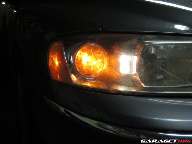

Fiiiiiiiint, lite skitiga lyktor bara, eller ja, hela bilen är sketaskitig roll
https://www1.garaget.org/gallery/images/155/154011/154011-a8fd2e9c4638844c512b5730189e24f0.jpg
https://www1.garaget.org/gallery/images/155/154011/154011-3b994dcfea81ba9b272c7051f5a486fe.jpg

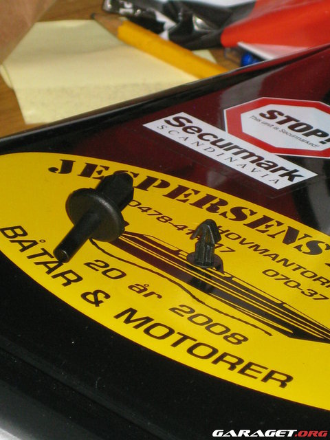

Sen köpte jag även ett par plastklips/nitar. Den till vänster håller plasttrösklarna på undersidan, kostar 18kr/st. Sen den till höger håller gummilisten som sitter på tröskeln mot dörren, kostar 25kr/st!!!!! mad Helt sjukt att den lille faan kan kosta det tongue

Stiligt med am blinkers..är också sugen på det..har du lust å fixa någon bra bild på dom tända wink
Båtmek
720 Inlägg
13 januari 2013
#132
Det kommer, lite trångt när den står i garaget bara wink Du har ju (om du inte ändrat när du bytt lysen vill säga) färdigdraget tre sladdar till kontakterna, så du behöver bara byta lamphållarna smile
