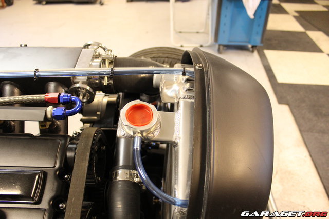

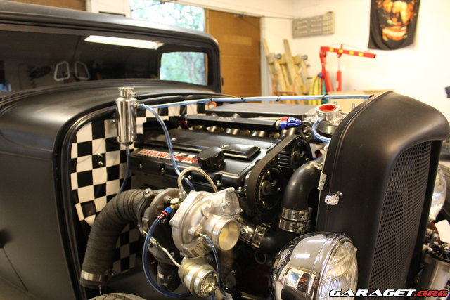

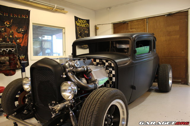

Tjenare gott folk. Projektet är inte avslutat, även om man lätt kan tro det. Det är väldigt mycket som händer just nu i mitt liv, har bland annat gått isär med min sambo så står nu ensam med ett hus. Mycket sånt som tär på krafterna. Har som tur är ett nytt jobb jag trivs riktigt bra på, dock är det endast ett vikariat tills augusti. Så vi får se vad som händer.
Jag har iallafall fått lite saker gjort på bilen, kommer inte ihåg vad jag gjort sen jag uppdaterade senast, så jag tänker bara visa hur bilen ser ut i dagsläget.
Övre tryckröret som går in i insuget ska göras om, vill ha dumpen på ett annat ställe. De mesta vacum slangar o hälften av kylslangarna är klara. Håller på och bygger ett nytt termostathus så det passar med dom anslutningar jag vill ha. Känner mig lite osäker på installationen av mitt expansionskärl, så om nån besitter kunskap om ett bättre sätt o utföra det på så tar jag gärna emot råd.

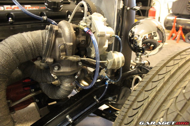

Här ser man bakre vattenanslutningen till ICn. Måste hitta en passande slangbit att koppla in i t-korset bara.
https://www1.garaget.org/gallery/images/135/134317/134317-dbe9bfbd5c02dffa100080c0835dc3aa.jpg

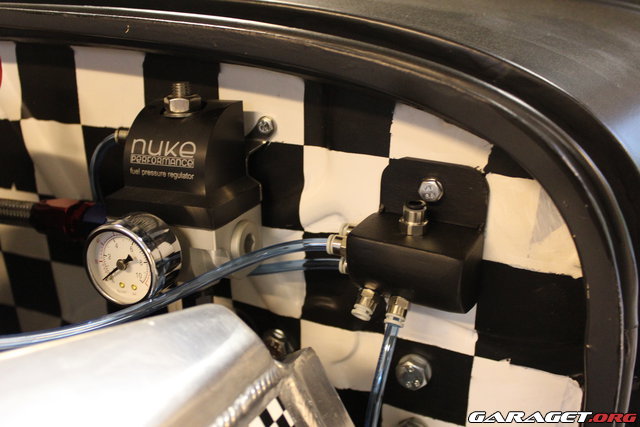

Knåpade ihop en vacumstation på jobbet. Den är byggd av 3mm rostfritt som tiggats ihop. Den har 6st 6mm snabbkopplingar
https://www1.garaget.org/gallery/images/135/134317/134317-8eaa8133cc6cb08ec7e40a07c84c4561.jpg

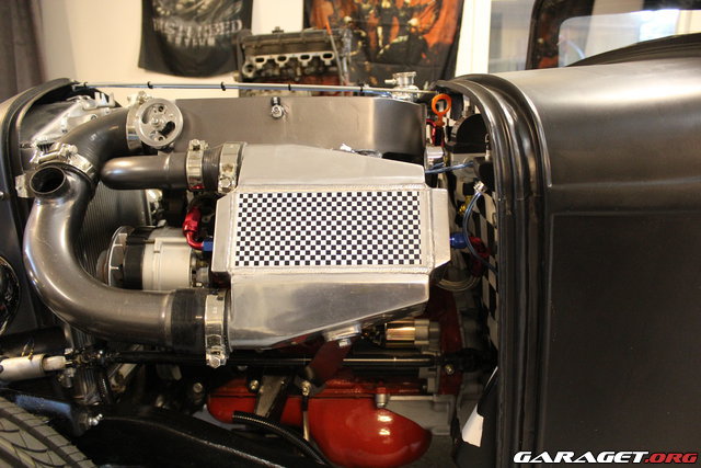

Expansionskärlet hamnade lite udda, för att vara den högsta punkten på kylsystemet. Fördelen är dock att jag från förarstolen lätt ser om övertrycks ventilen öppnar o tappar ur vatten.

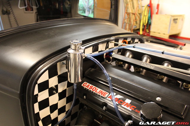

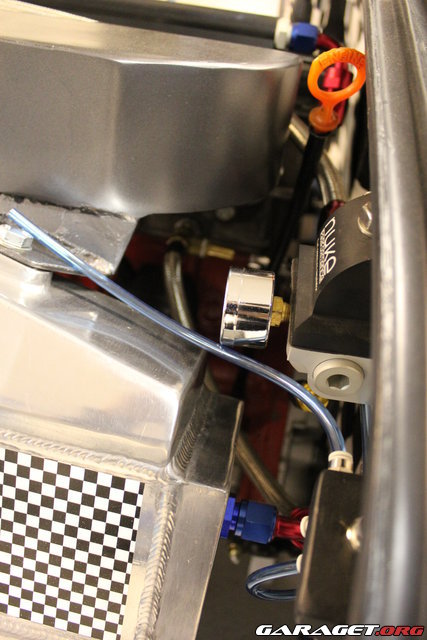

Kylarens övertrycks läckageslang. Ska på ett fjäderbelastat lock.
https://www1.garaget.org/gallery/images/135/134317/134317-70a8bc0c2632cab41a1605c087fa350f.jpg

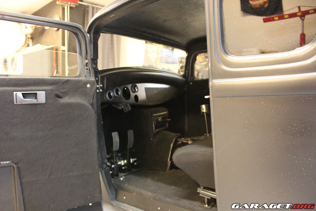

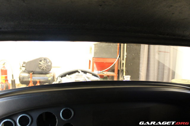

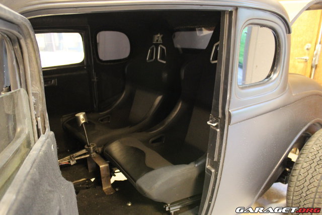

Mycket detaljer kvar på inredningen. Som kardantunnel, instrumentering, brytare o handbroms.https://www1.garaget.org/gallery/images/135/134317/134317-79db27b3ec637ca318de93d177b1ae44.jpg
https://www1.garaget.org/gallery/images/135/134317/134317-d51cf04d6b43aaba9845d30c166f5edd.jpg
https://www1.garaget.org/gallery/images/135/134317/134317-29181c95b63d6b62bcb0864d9c75138d.jpg
Ungefär så det ser ut i dagsläget. Håller på o förbereder för eldragning och för installation av komponenter i skuffen.
Är det nått ni undrar eller vill ha bild på, så fråga på bara.

Härlig uppdatering, ser att det hänt lite sen elmia, jag bor med ensam i hus & vet att det ibland tar på tid&krafter, ägna dig åt det du känner för & endast när du känner för det så löser sig allt med tiden, bara glömma tidigare tidsplan & göra sånt som får en att må bra. smile
ang expansionskärlet så kan du lugnt flytta ner det så locket hamnar i samma höjd som locket på kylaren.
sätt på en slang på skvallerröret ner under bilen, tråkigt att få hela motorrummet nerkladdat av rostigt glykolvatten wink

Det jobbiga e ju att hon äger 50% av huset, o jag vet inte om jag kan / vill köpa ut henne. Om jag flyttar, måste jag även hitta nått nytt ställe åt rodden. Tappat suget till det mesta faktiskt. Känner ibland för att sälja allt jag har o resa bort.
Redan tänkt på det där med kladdigt motorrum, o det är åtgärdat smile
